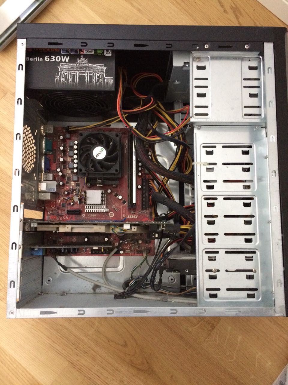

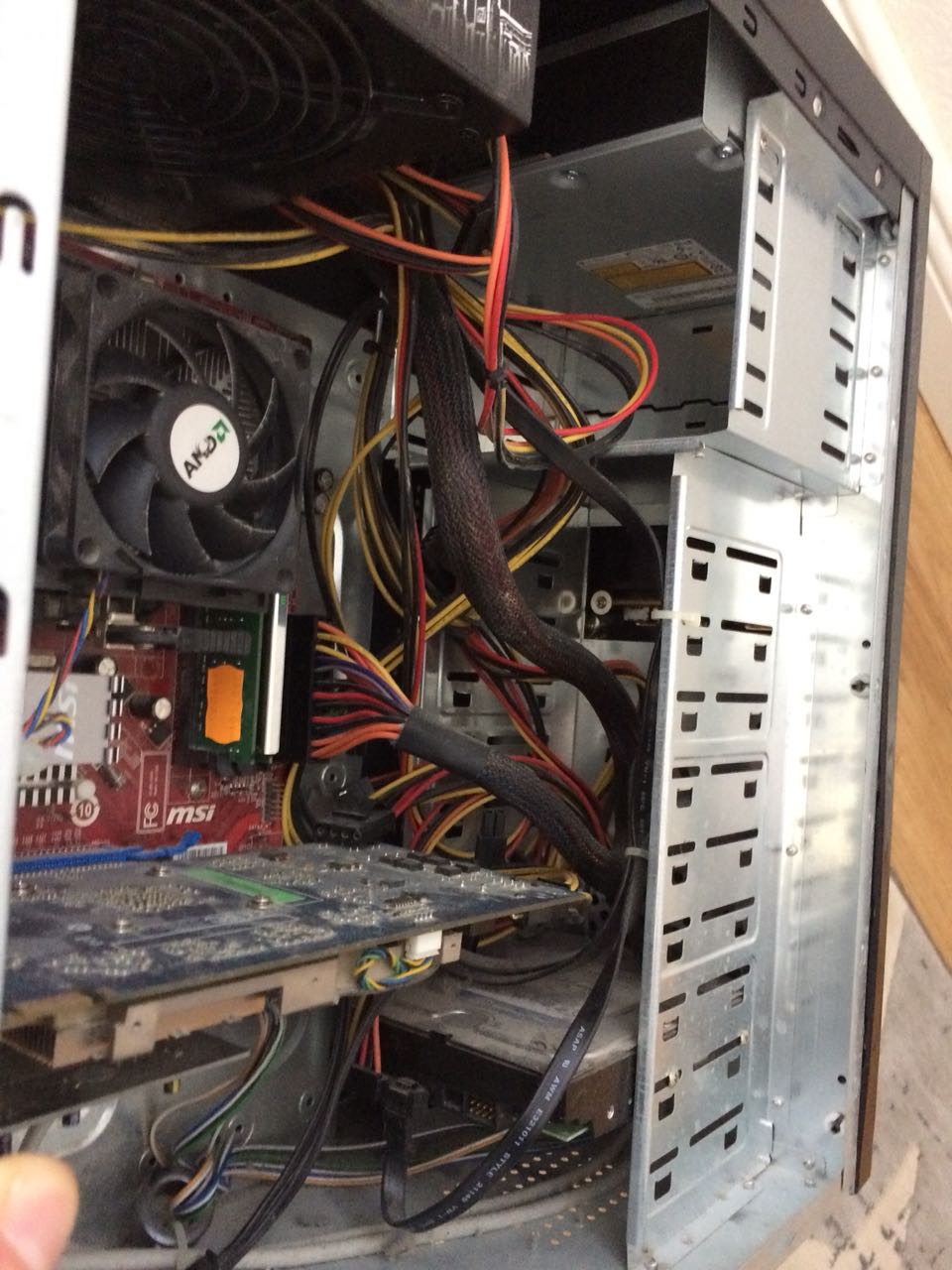

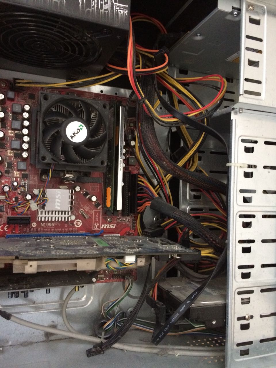

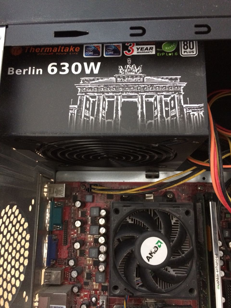

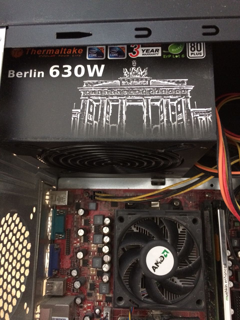

aktuell habe ich einen x4 635 und eine 9600 GT und 4gb RAM und ein 630Watt Netzteil von Thermaltke Berlin .
Ich habe überlegt das beste Preis leistungsverhältniss zu bauen und bin auf die Idee gekommen einen 2600k + Mainboard + 8 gb ram bei ebay zu kaufen und eine GTX 770 + eine 500gb SSD.
Die 500gb SSD habe ich schon gekauft und einen 2600k + 8gb ram + GTX 770 sollte ja möglich sein für 200€ wenn man glück hat gebraucht zu kaufen.
Ist meine Idee eine gute oder gibt es eine besser CPU bzw Grafikkarte für das Preis Leistungsverhältniss?
Wichtig bei der CPU ist natürlich dass sie ausreichend gekühlt wird und die Grafikkarte uach nicht zu warm wird , weil ich keinen Gehäuse Lüfter habe.
Mein PC Übrigens:
Kann er überhaupt eine SSD haben?

Kein Gehäuselüfter ist auch kein Lösung.
200€ für CPU, Board, RAM und GPU? Ein gescheiter CPU Kühler sollte dann noch dabei sein. Ich weiß gerade die Gebrauchtpreise nicht, aber 200€ scheint mir "ambitioniert"^^
2600k - 100€
p67/z68/z77 board minimum 60€
8gb ram - 40€
grafikkarte - gibts nicht für 0€, 770er mit 4gb gehen für runde 100 über den tisch
cpu kühler - gibts auch nicht für 0€, auch wenns nur 15€ sind
da passt dein budget vorne und hinten nicht
Nen 2600k kann man kaufen würde aber dann wohl eher auf den 3770k gehen. Bitte aber im Kopf behalten, dass die Hardware dann mittlerweile doch schon 5-6 Jahre hinter sich hatn und es fraglich ist, dafür Geld noch Geld zu investieren.
Generell wird es aber sportlich mit 200€.
CPU Board und Ram (teilweise 8 oder 16GB) gehen rund für 170-190€ weg. Die GPU liegt bei ca 60-70€.
Wie Spillunke schon angemerkt hat wäre eine Gehäusebelüftung nicht falsch und evtl. auch nen ordentlicher CPU Kühler falls dieser nicht in nem Bundle enthalten ist.
Ich würde noch etwas sparen und dann in ne komplette aktuelle Plattform investieren...
Schließe mich da an, nur weil du es für 200€ haben willst, bekommst du es nicht für 200€.
Nenn uns mal deine Spiele, dann können wir dir evtl. bessere Tips geben.
Würde aber sonst fast den R5 2200G empfehlen.
APU 95€
MB 60€
RAM (gebraucht)
Evtl. etwas über 200€, aber immernoch deutlich näher dran als das was du dir vorstellst. Kühler gibts auch inklusive.
Ok ich werde mir die alternativen auch mal anschauen.
Was ist mit der SSD.
Kann die in mein Gehäuse überhaupt drine sein?
Hält das Netzteil die Komponenten aus?
Bei meiner Konfiguration setzt du auf AM4, die aktuellste Platform von AMD, wo du später auch problemlos aufrüsten kannst ohne RAM oder Mainboard zu wechseln. Die SSD wird auch mit maximaler Geschwindigkeit genutzt.
Bei älteren Platformen wird die Sequentielle Leserate/Schreibrate nur zur hälfte ausgenutzt, dies ist aber um ehrlich zu sein nicht so tragisch, die Latenz, welche i.d.R. deutlich mehr auffält, bleibt gleich niedrig.
Meine APU Konfiguration braucht nicht mehr als 100Watt, das NT ist daher an sich volkommen unterfordert.
Es kann jedoch sein, dass nicht alle Stromspar features der APU funktionieren.
Dazu ist das NT vmtl (?) relativ alt und nie eines der besseren gewesen. Austauschen schadet daher nicht, um die Ohren fliegen wird es dir VMTL. aber auch nicht gleich.
Kauf eine GTX 1050 Ti und gebraucht 8GB RAM, mehr ist nicht drin.
Ein Gehäuselüfter hinten sollte es wenigstens sein, besser noch eine vorne unten, der Frischluft reinbläst.
Ich will nur ein System womit ich CS:Go , WOW und GW2 zocken kann.
Kaufe mir jetzt einen x4 955 + 8gb ram + SSD250 gb + GTX 680 oder GTX 770 4gb
Kauf dir lieber einen gebrauchten i5-2500K mit Z68 Board und DDR3 Speicher. Mit einem X4 955 wirste nicht mehr glücklich werden, sorry.
Den ThinkCentre halte ich für keine gute Idee. Die Boards sterben recht schnell, wenn die GraKa etwas Strom zieht, aber keinen eigenen PCIe-Anschluss hat, also viel Strom via Slot zieht.
