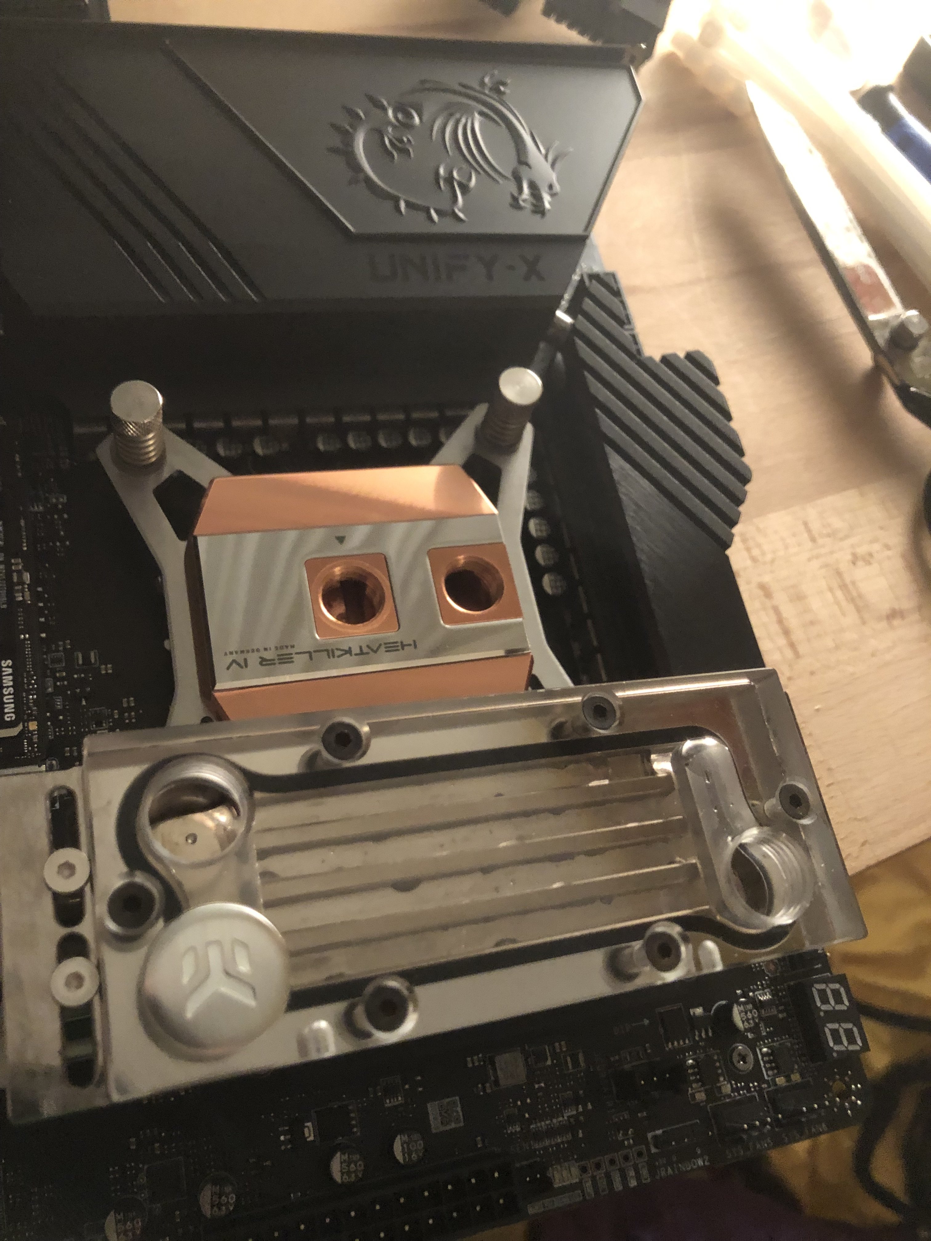

Ich habe mir kürzlich die Z690 Plattform (12900K,Unify x, 6400CL 32 Z5 Gskill) zugelegt und möchte gerne wieder ans Limit für Ram oc gehen. Meine Frage wäre, ob man den Ram mit 1.5V 24/7 + Wasserkühlung (EK Monarch) betreiben kann?
Aus Sicht der Garantie werde ich die original Kühlkörper bei diesem Kit dran lassen, da es immerhin 460 Euro im Angebot gekostet hat.
Den EK monarch werde ich "aufkleben" und im ghetto style befestigen. Sieht eh keiner mehr unter dem 4x Wasserkühler...

(Bild) Ehemaliges Z590 System das übermorgen abgelöst wird.

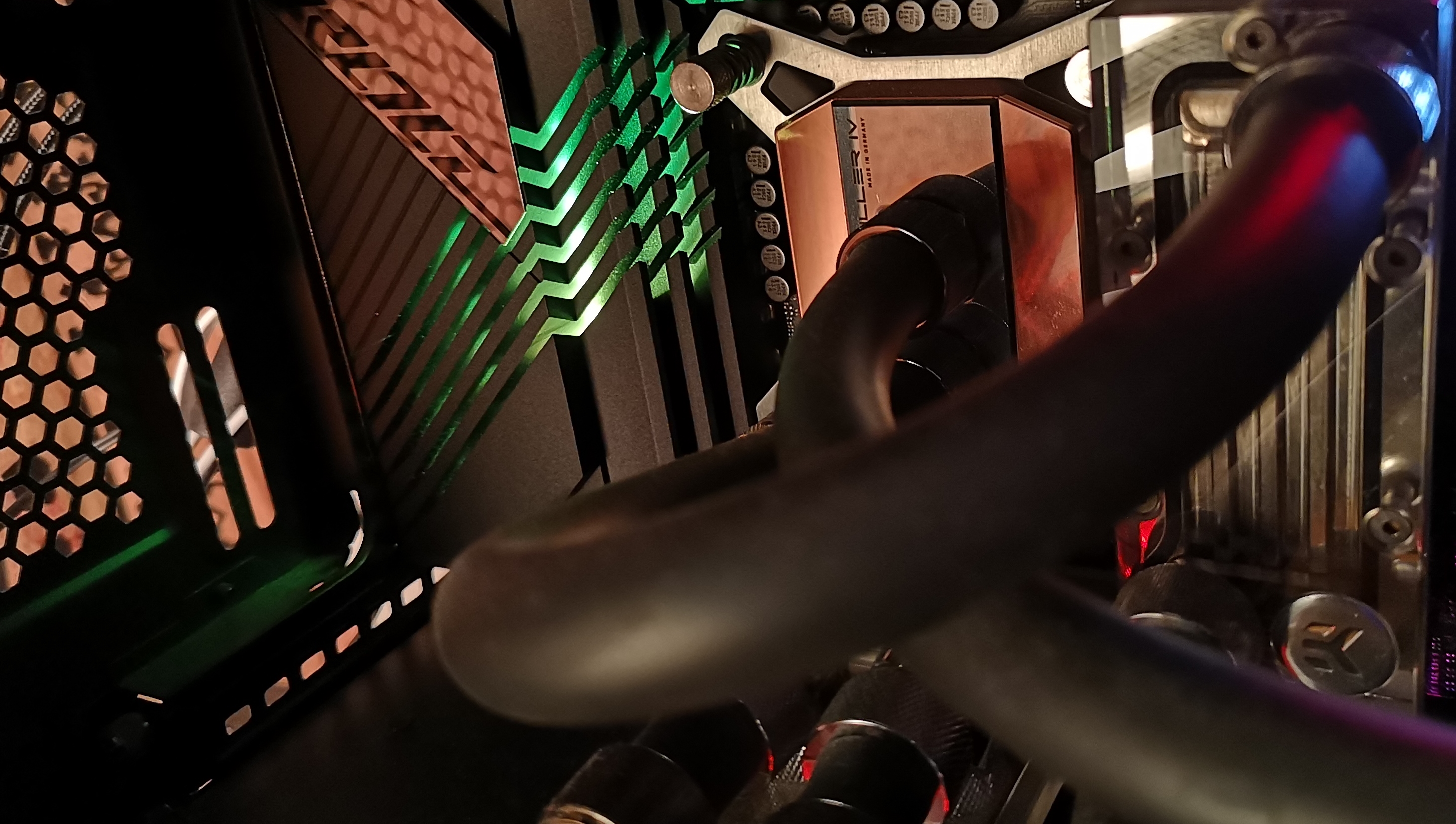

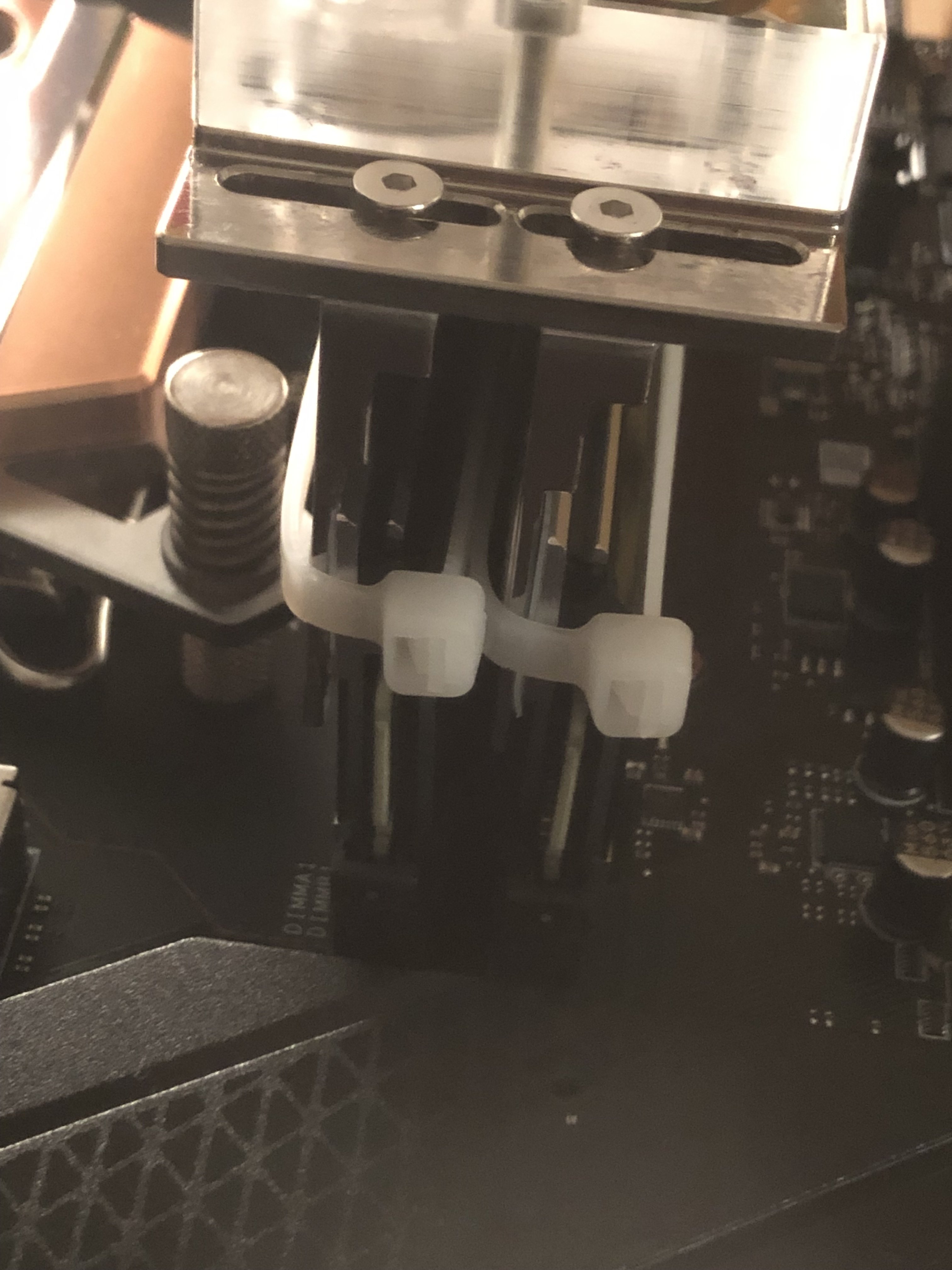

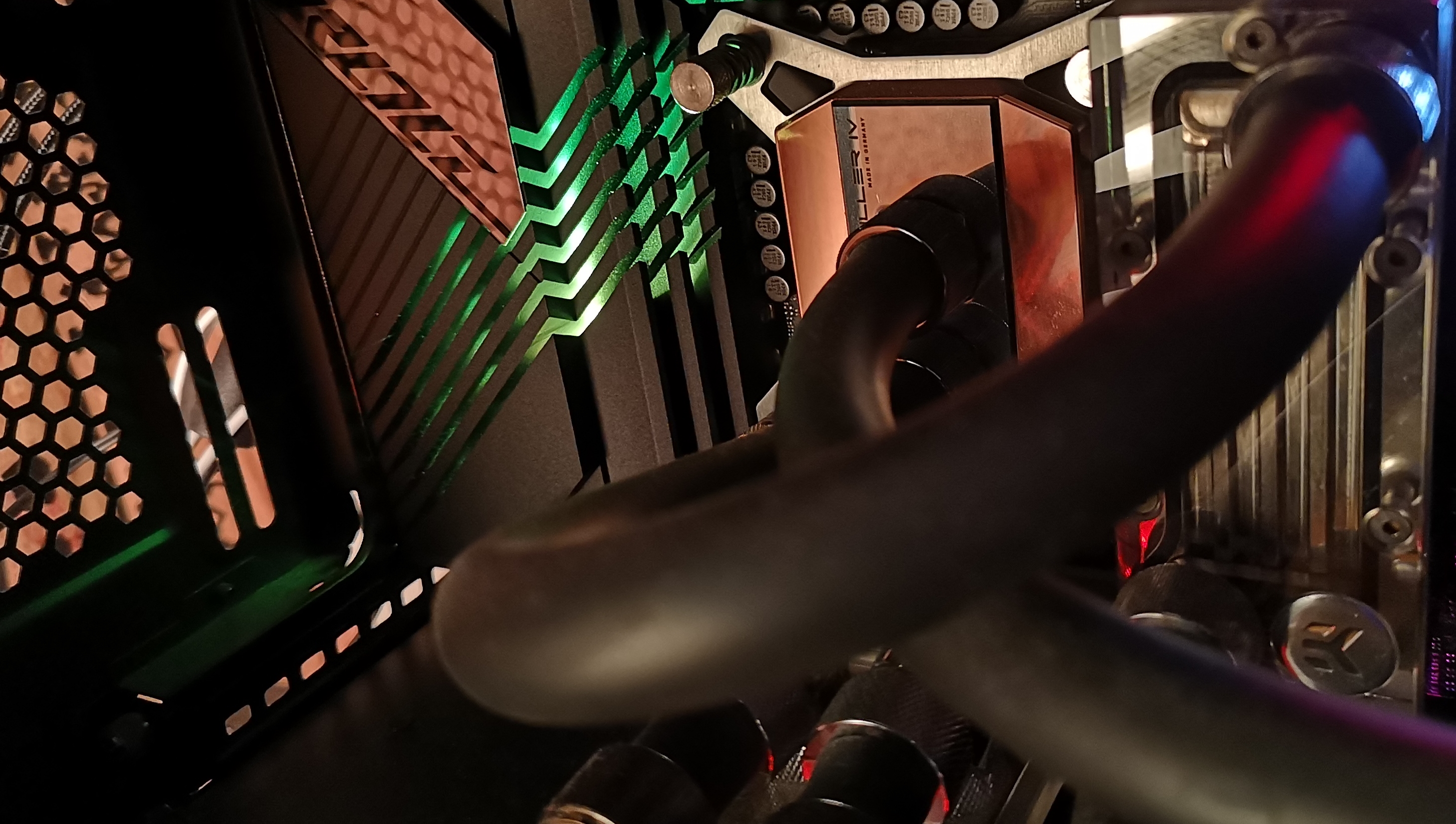

Mit dem unify x 2 Riegel ganz wichtig bei ddr5 sind 7000+ cl32 kein Problem. Kam gerade erst dazu den pc fertig zu bauen.
Der Ram wird als 1 im System von einem Mora 420 gekühlt.

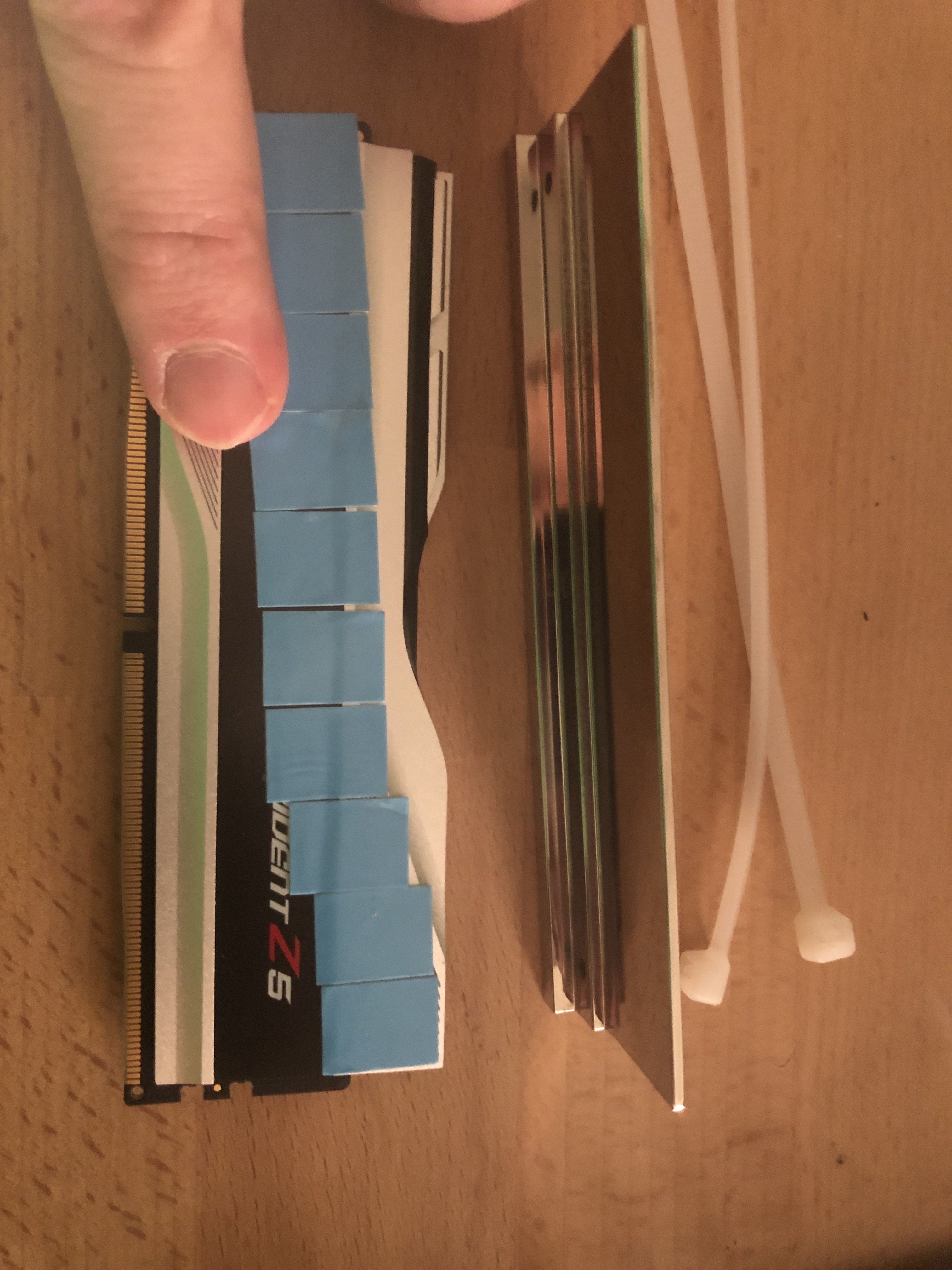

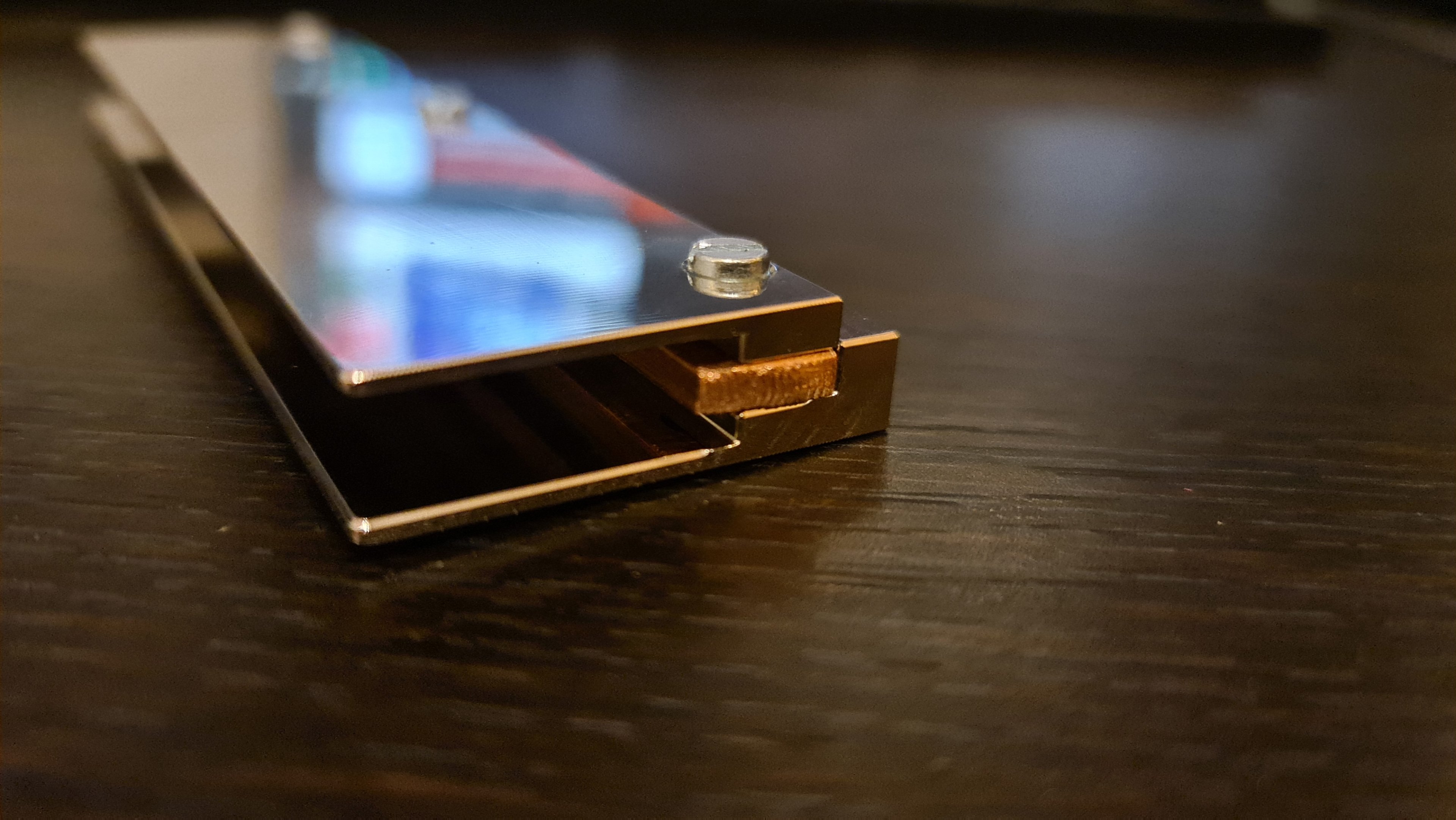

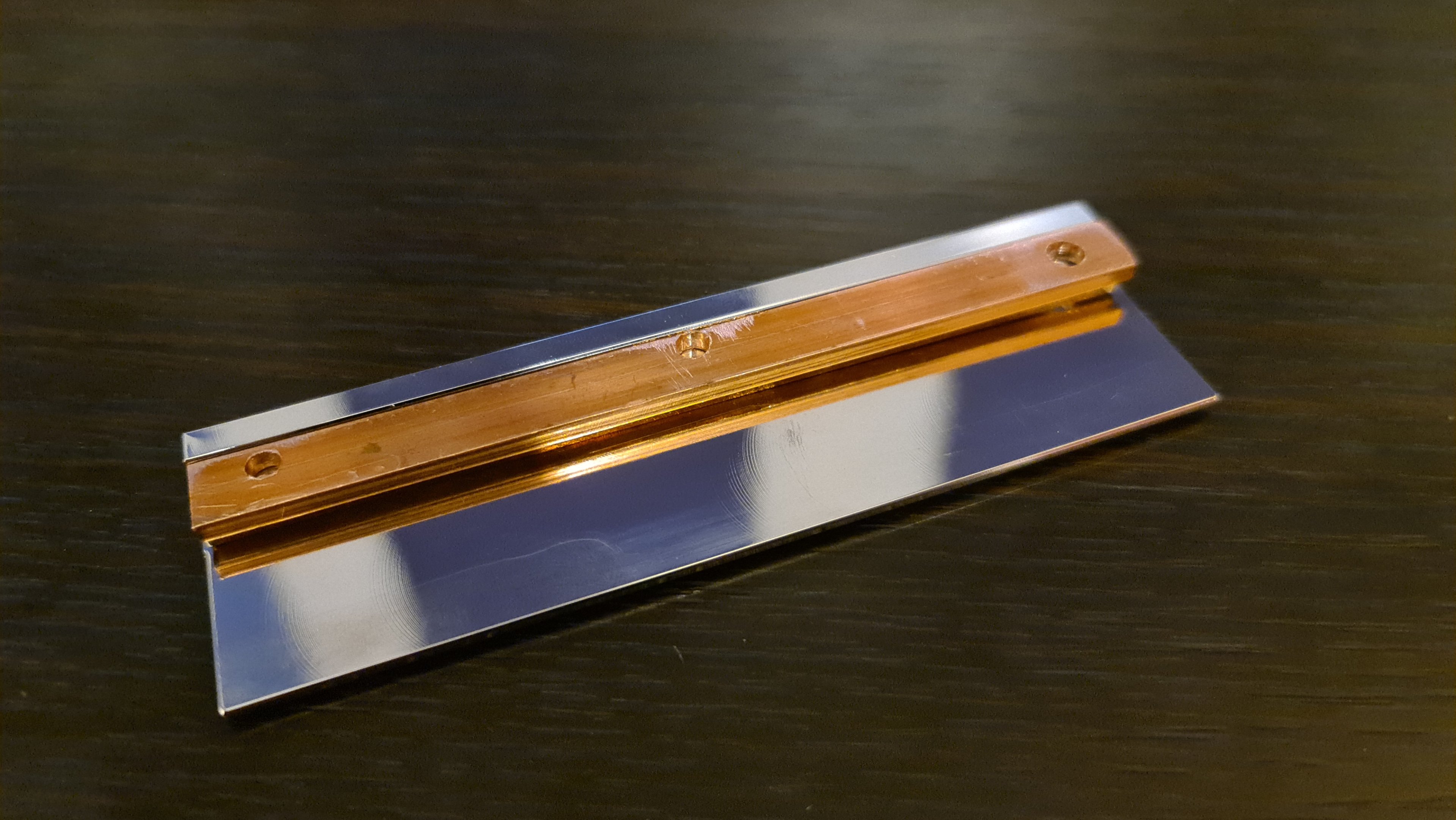

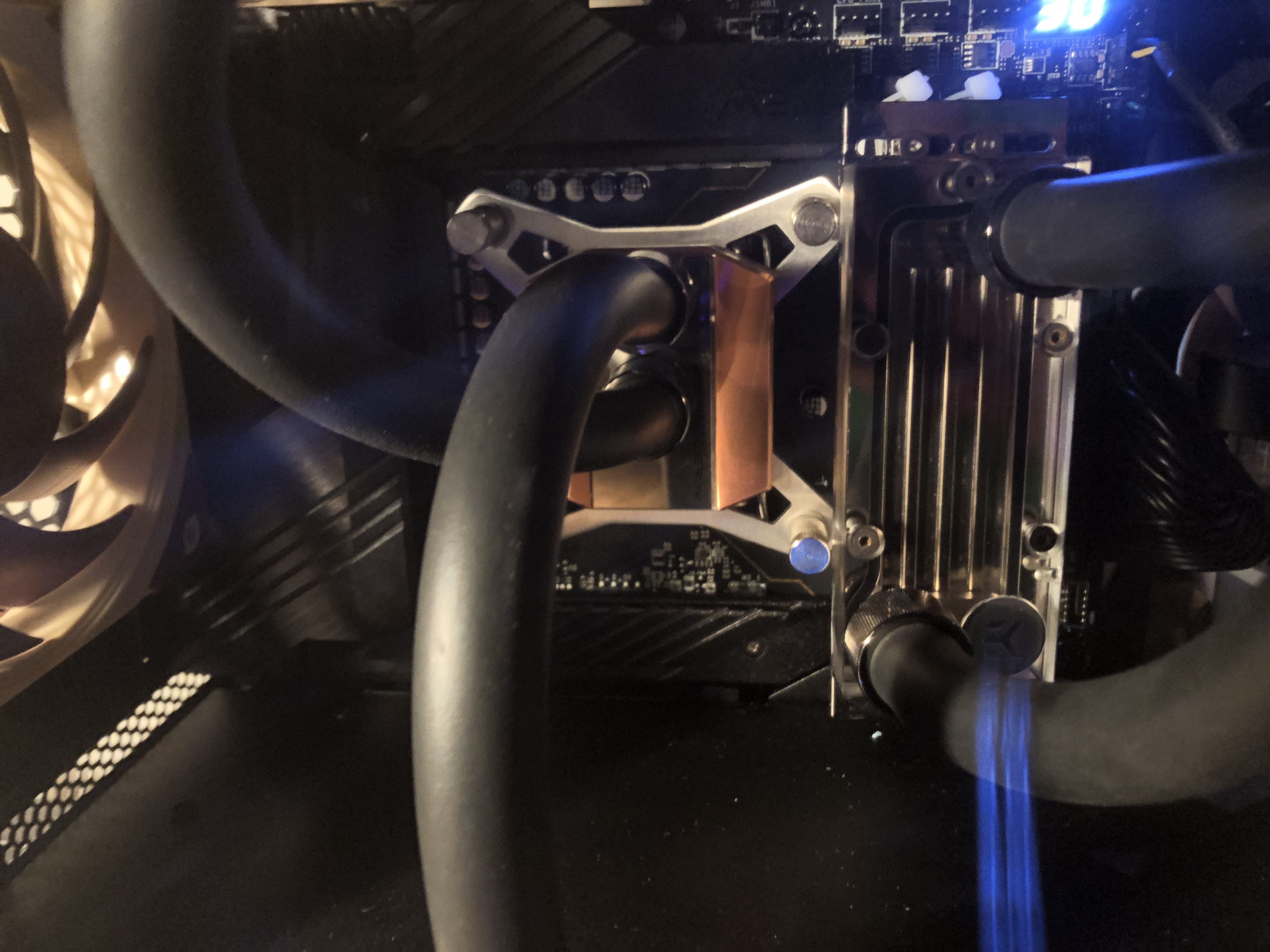

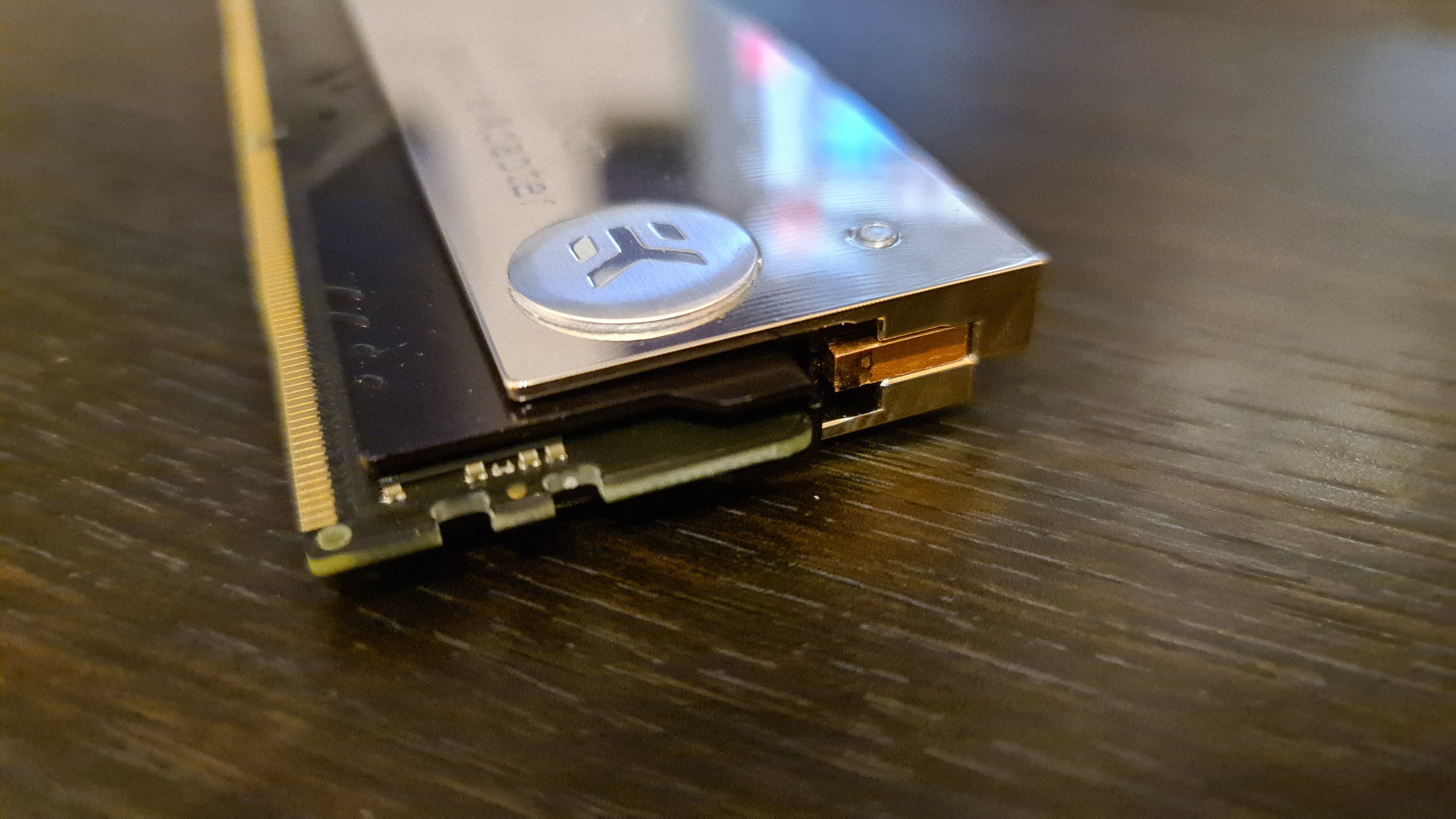

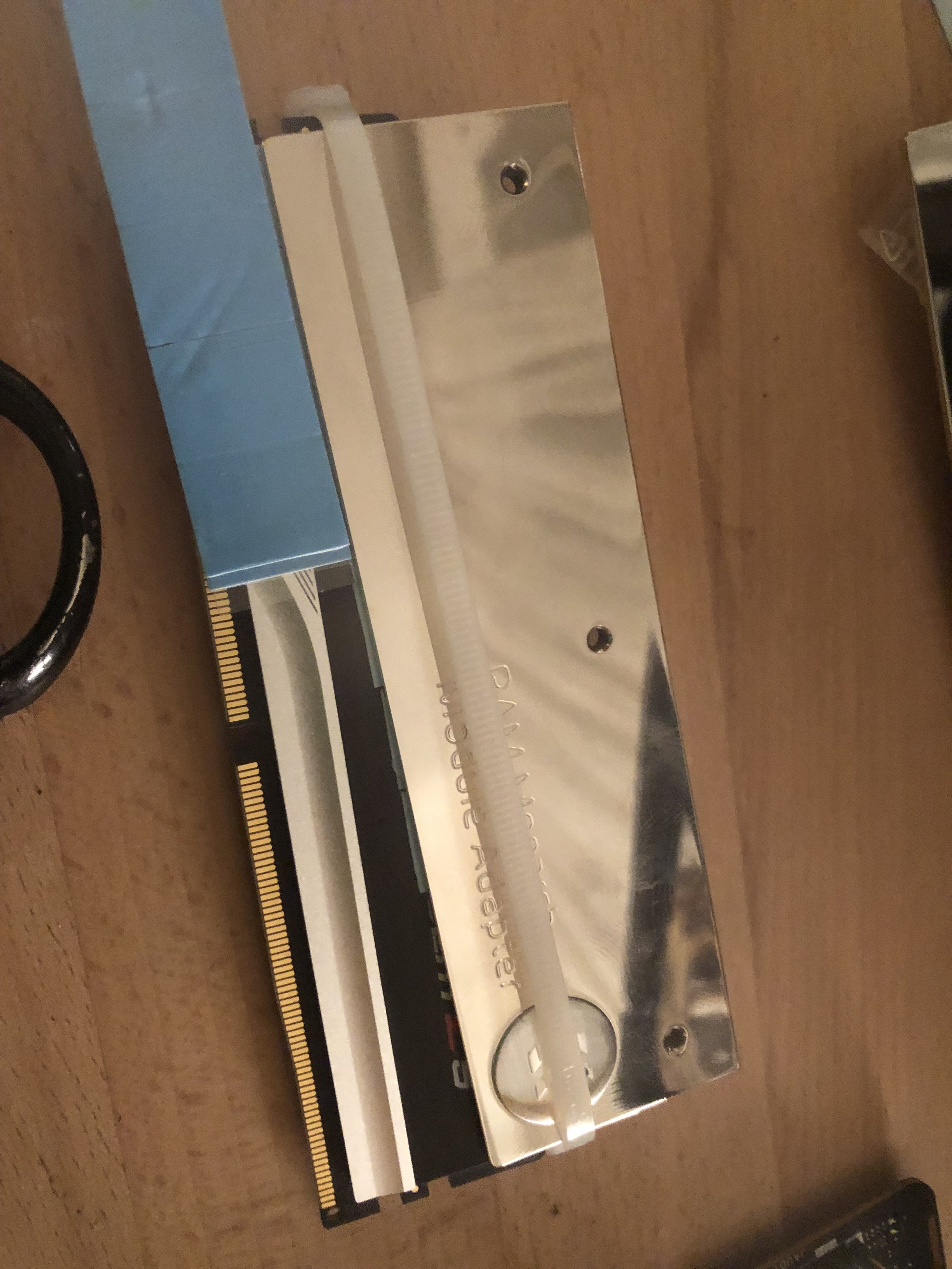

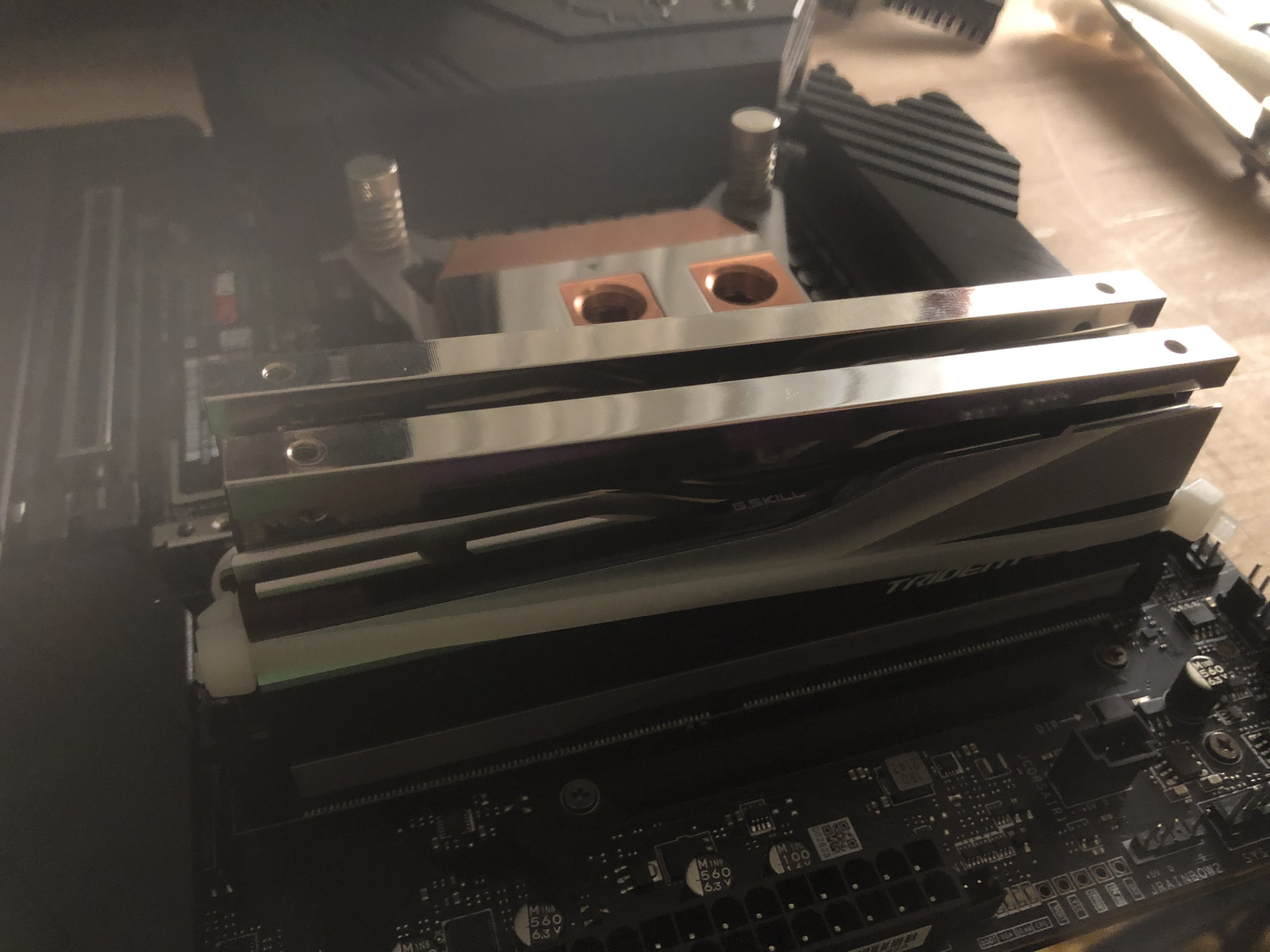

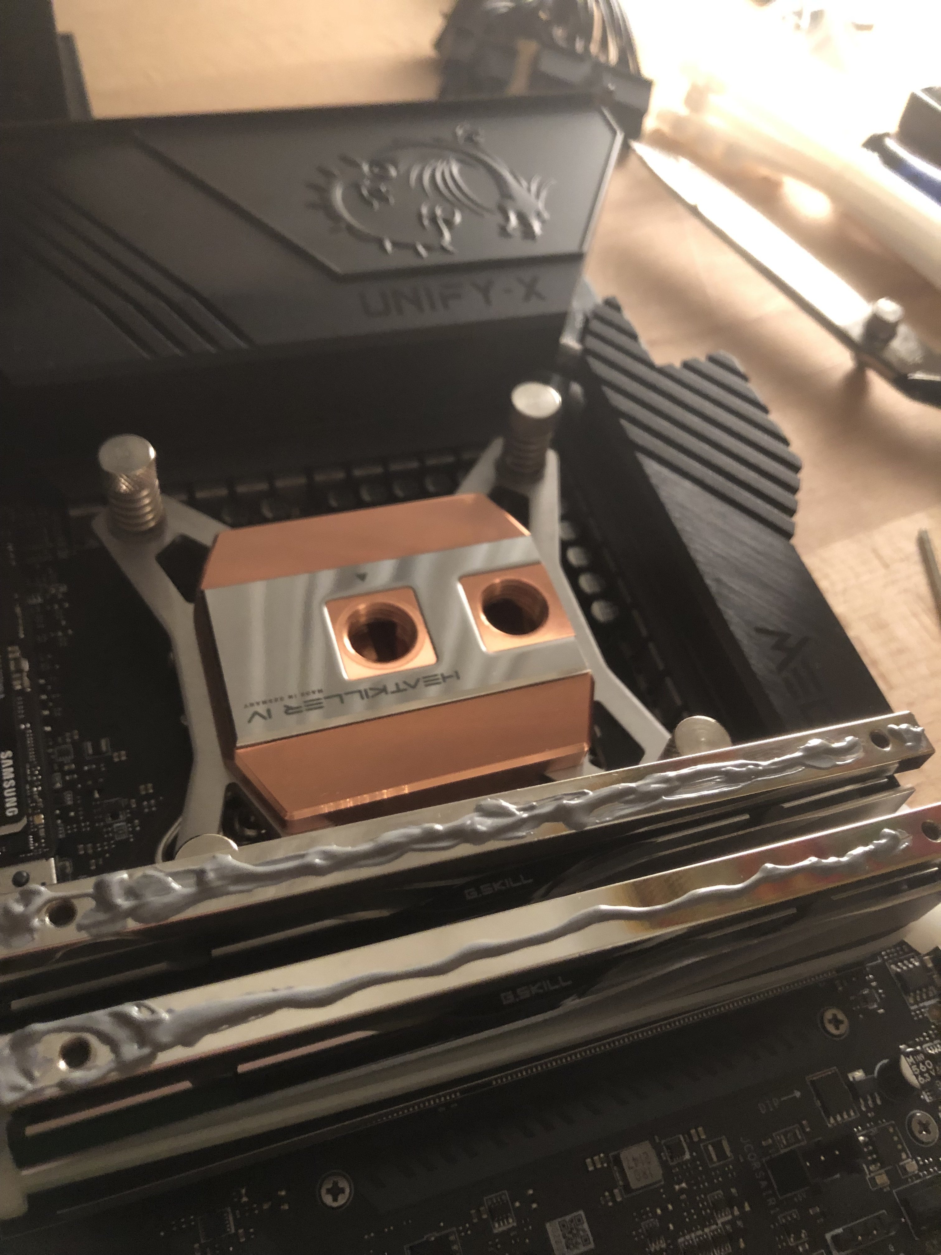

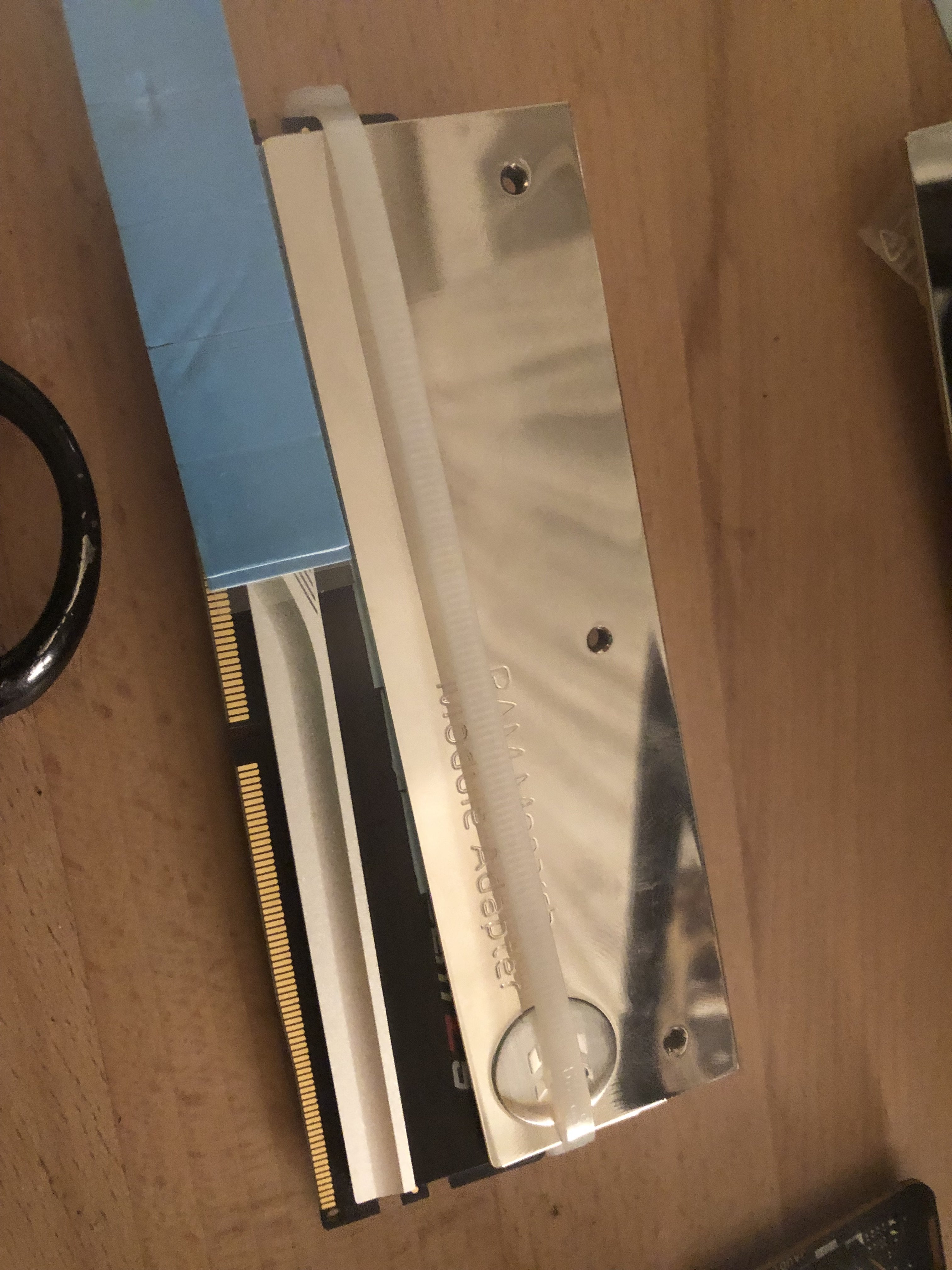

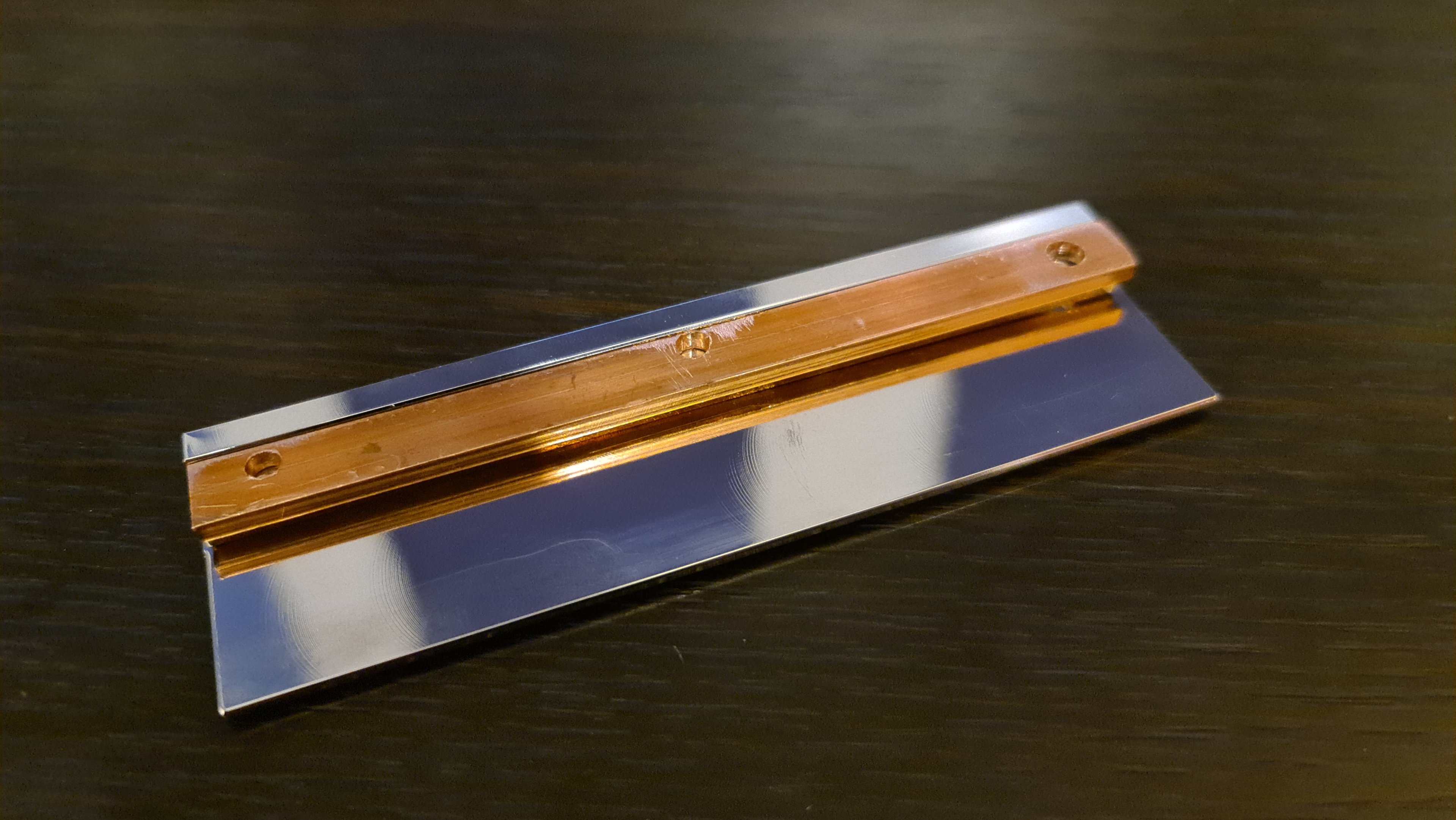

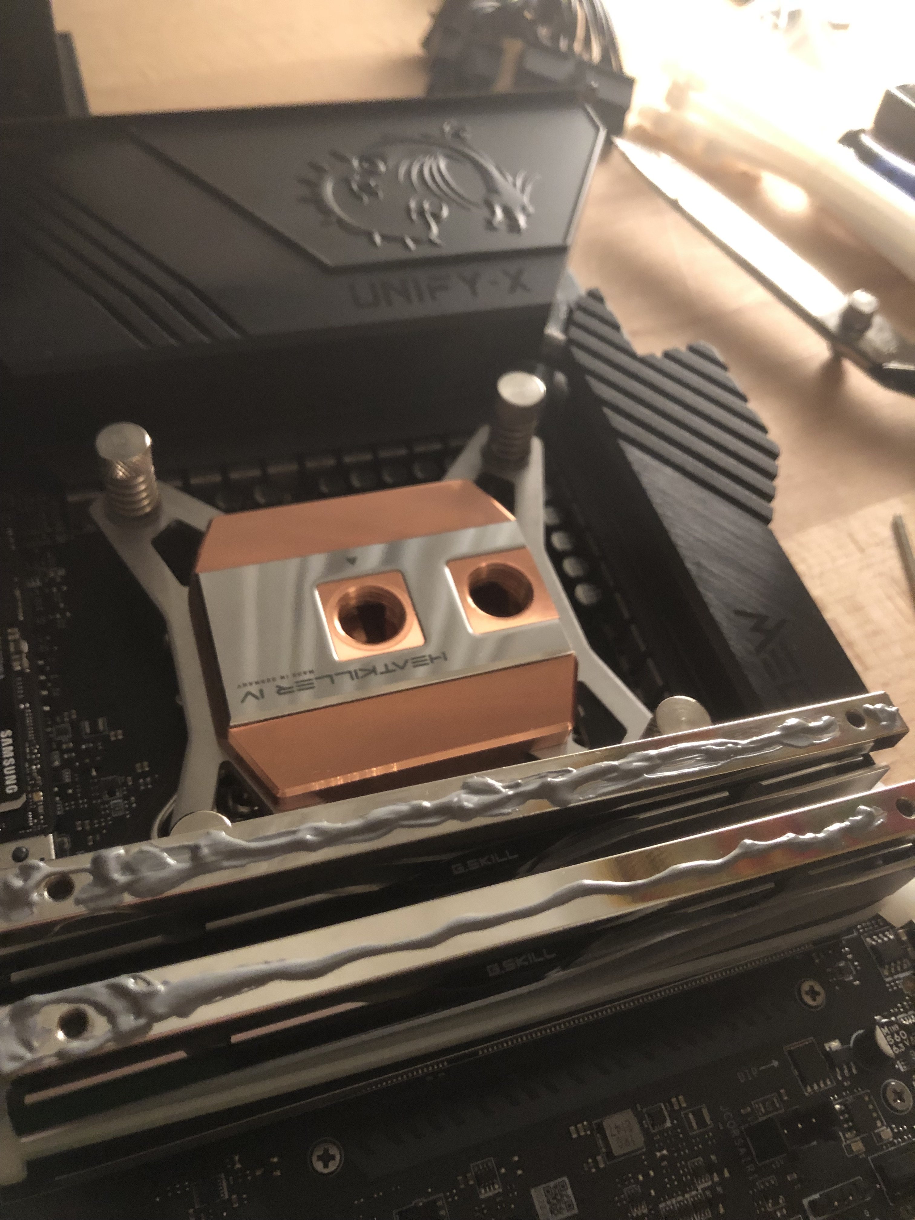

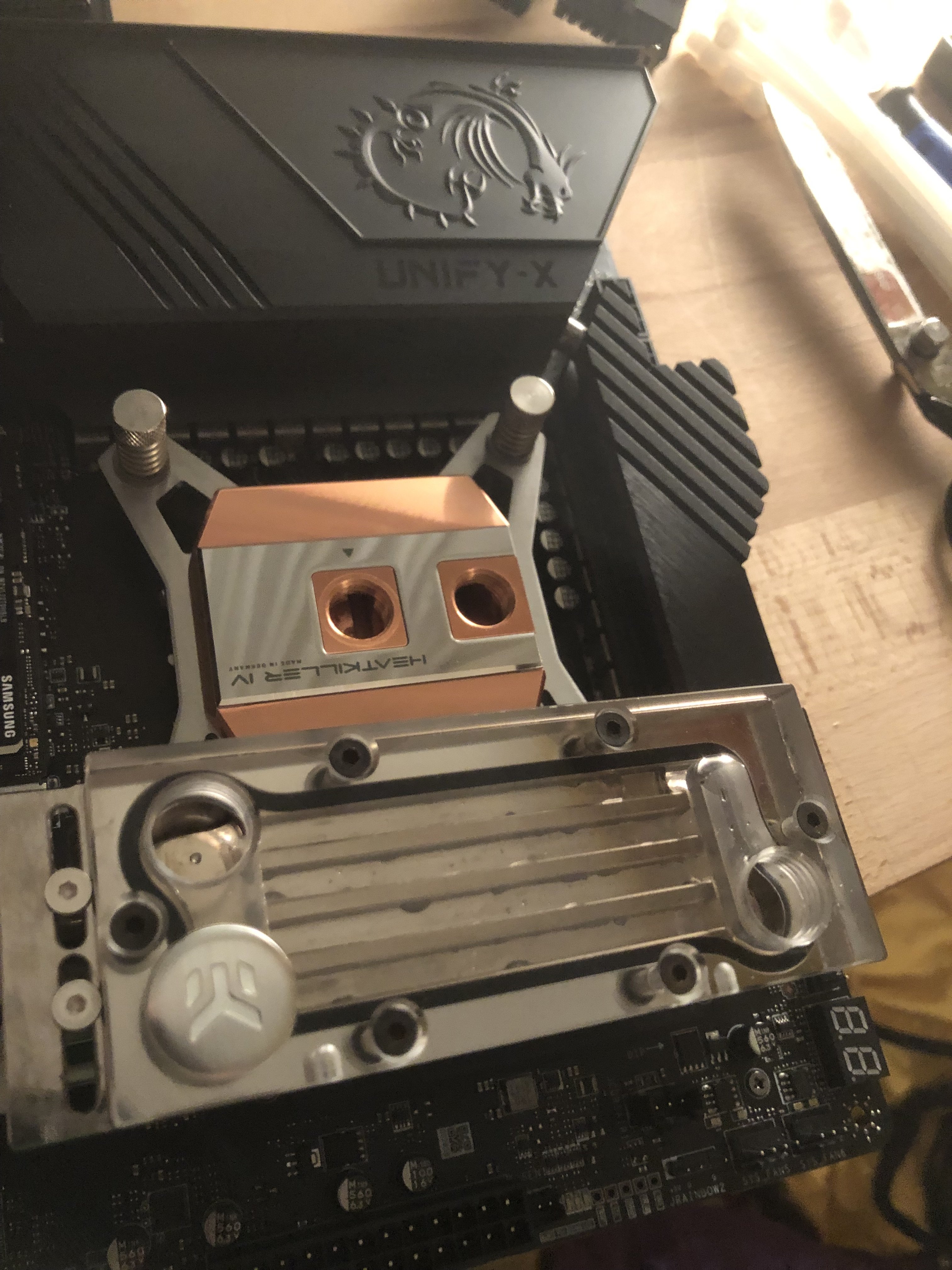

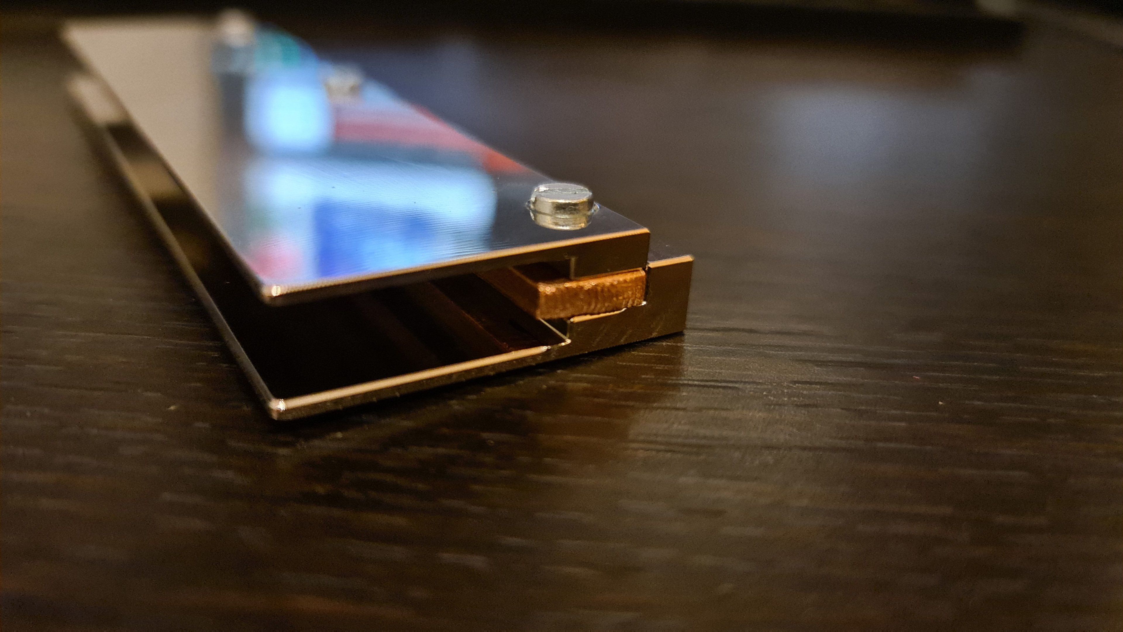

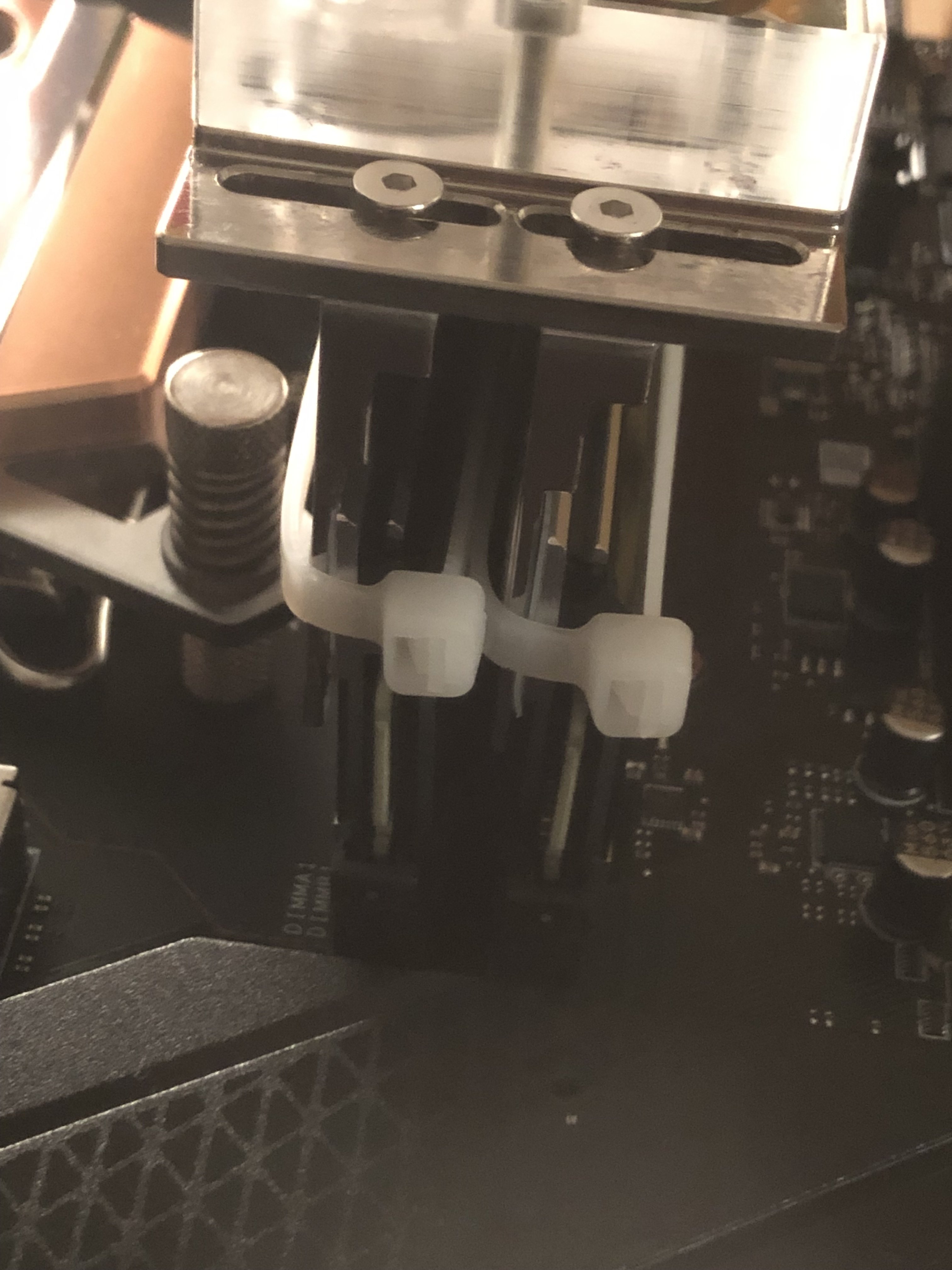

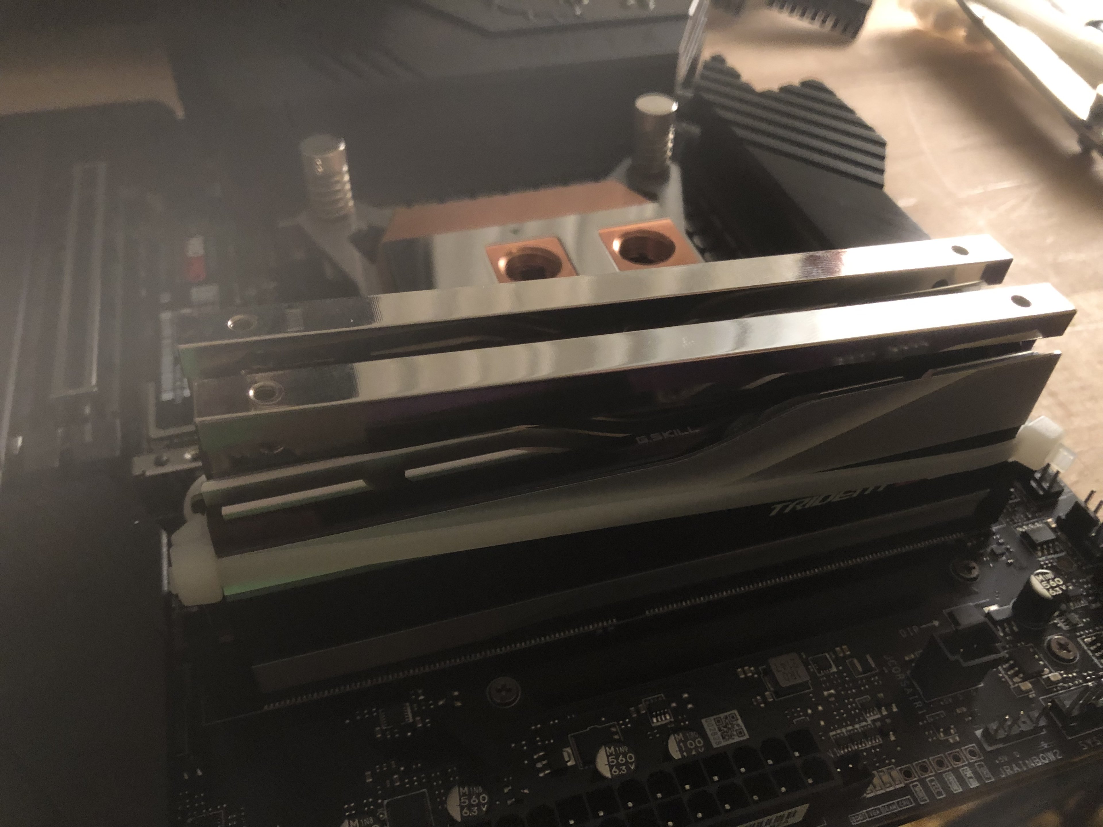

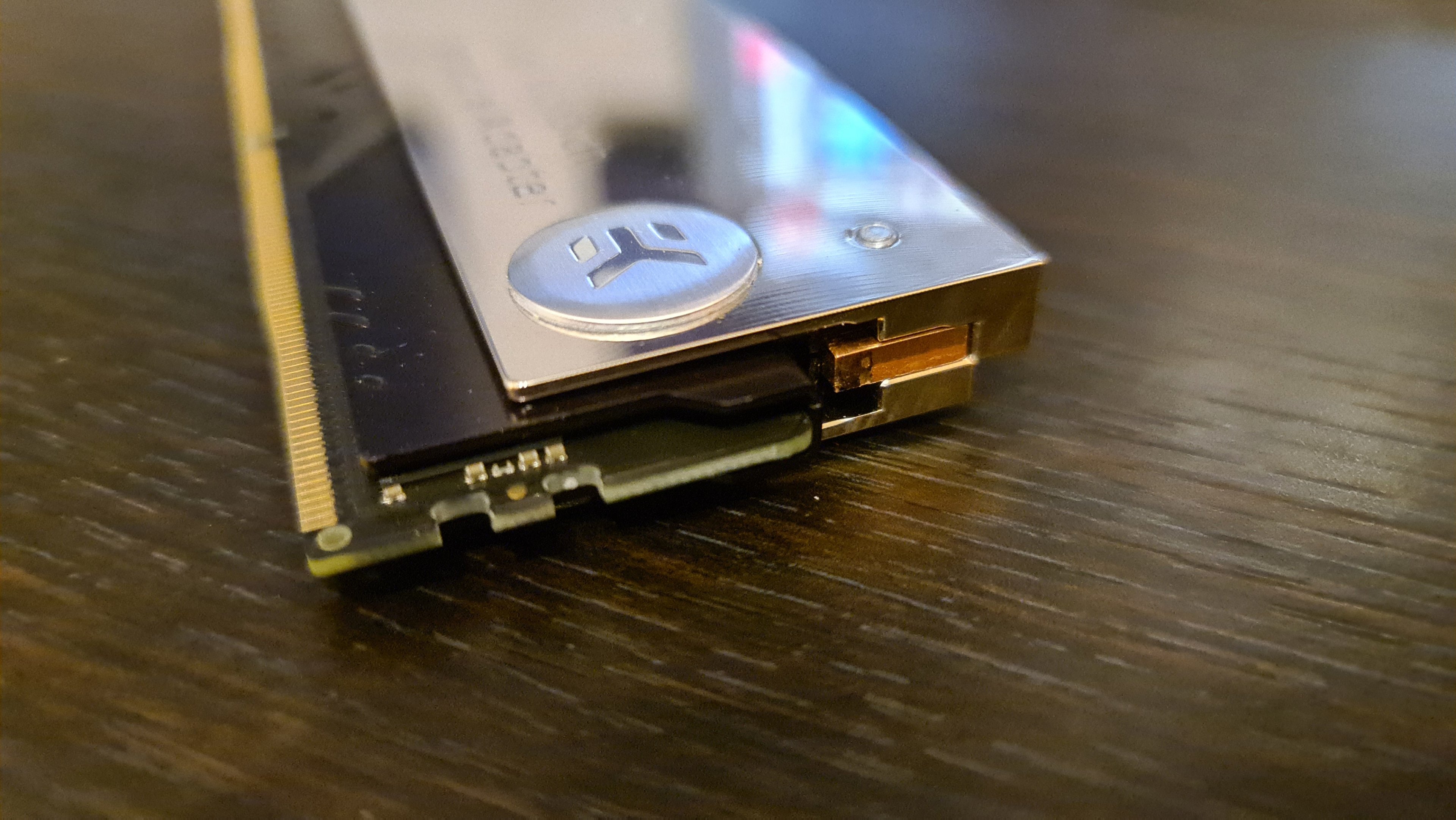

So mein "Ghettomod" ist dann gar nicht sooo extrem Ghetto geworden.
Die Kingston Module sind recht flach und oben gerade.
Daher wollte ich nur die Monarch Flüge breiter auseinander haben.
Damit der eine Flügel dann überhaupt noch Kontakt zum Rest und auch zum Waküblock hat, hab ich einfach ein Kupferstreifen dazwischen gepackt.
Da dann die Tage wenn ich es fertig montiere noch WLPaste zwischen Kupfer und Monarch.
Beim RAM dann vermutlich auf beiden Seiten 0,5mm WLPads und dann sollte das passen.
Handwerklich bestimmt keine Meisterleistung aber sollte seine Arbeit verrichten. :D
Eben ersten Testlauf gemacht ohne das Wasser durch den Monarch läuft und trotzdem allein durch das viele Kupfer auf dem RAM schon -8°C. Wärmeübertragung funktioniert also auch so wohl noch recht gut.
Die 32GB Module werden generell recht warm, nach nur 5min schon bei 47°C gewesen beim normalem XMP, 5600Mhz bei 1,25V. Mit Monarch ohne Wasser dann 39°C.
