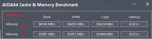

@Nuklon
DDR5-6000 CL36-36-36-76 vs DDR5-6000 CL32-39-39-102
Solange man die Sekundär- und Tertiärtimings nicht kennt, ist das nicht soooo aussagekräftig.
Da habe ich bei DDR4 nur mit Subtimingoptimierung deutlich größere Unterschiede herausgeholt, als man hier Abstand sieht.
Man könnte höchstens sagen, dass die beiden Riegel sich mit Stockeinstellungen nicht groß unterscheiden. Aber auch das ist wenig aussagekräftig, wenn Werte wie beispielsweise die tRFC nicht bekannt sind.
Wenn die bei den CL32 deutich höher als bei den CL36 ist, reicht alleine das, um den Vergleich zu verwässern.
@Cronos83
Es geht bei dem kurzen Test darum, dass man die Riegel mit den entsprechenden 1st Timings einbaut und das Board daraus ein bootbaren Zustand herstellt. Dann hast du genau diese Werte. Natürlich sind 2nd und 3rd in Abhängigkeit von den gesetzten 1st Timings etwas verschieden, aber so ist das mit XMP ebenfalls.
Der Test bezieht sich nur auf den reinen Vergleich der primären Timings, was die Frage von Nuklon beantworten sollte.
Ja, das ist mir klar, aber eben genau diese Primärtiming sind nicht wirklich aussagekräftig ohne die Subtimings.
Und deswegen ist die Antwort für Nuklon NUR und AUSSCHLIEẞLICH mit exakt den Subtimings haltbar.
Ein anderer 6000 CL 36-36-36-76 Riegel kann ganz andere Werte ausspucken.
Was die Antwort dann eben wieder nutzlos macht, wenn man die Sekundärtimings nicht kennt.
Man kann eben nicht sagen, dass alle 6000 CL 36-36-36-76 Riegel leicht schneller sind, als alle 6000 CL 32-39-39-102.
Es bleibt dabei, dass man so nur sagen kann, dass die Riegel mit ubekannten, aber wichtigen Subtimings sich Stock nicht viel nehmen, dieses Wissen aber, wegen fehlender Vergleichbarkeit mit anderen Riegeln, da man ja die Subtimings nicht kennt, relativ nutzlos ist.
Und dabei hab ich Single/Dualrank, X8 und X16 noch ignoriert.
Ps.: Ich finde solche Tests mit unvollständigen Infos als Antwort aus folgendem Grund grenzwertig, bzw. falsch:
Der Fragesteller möchte wissen, ob grundsätzlich der Riegel mit den einen, oder den anderen Primärtimings schneller ist.
Gibt man nun so einen Test als Antwort, der suggeriert die 6000 CL36-36-36-79 seien schneller ohne die Subtimings zu beachten, kann es sein, der Fragesteller kauft solche Riegel und bekommt dann langsamere mit anderen Subtimings, anderen Ranks, X8 statt X16 etc. Das kann insgesamt Mal eben 10% ausmachen, und zwar nicht nur im CPU Limit.
Die einzig korrekte Antwort wäre in so einem Fall imho:
Ohne die Subtimings, Ranks etc zu kennen kann man das nicht pauschal beantworten.
Das, und nur das ist als Antwort sinnvoll.
Reaktionen: sven.ghostrider
@Cronos83
Genau das wollte ich zuerst auch damit sagen, dass die Zahlen keine Rolle spielen. Per XMP bekommst du nur die 1st Timings gesetzt und das Board handelt den Rest aus. Wenn man alle restlichen Werte festtackert, dann bekommt man dennoch keinen realistischen Vergleich, da je nach Board, Hersteller, Chips, Temperatur und Riegelversion der eine oder andere Wert anders ausgewürfelt wird.
Für meinen kleinen Test spielt es keine Rolle.
Das ist mit der Leistungsangabe bei SSDs ebenfalls so: meine SSD schaffte 7100mb/s, aber dennoch lädt nichts schneller.
Mein Netzteil hat 850 Watt und dennoch geht der PC mit der 3090 aus, wenn ich ein Spiel starte.
Mein DDR5 hat CL36 bei 6000mhz, aber dennoch ist er langsamer als das von Hand eingestellte DDR5-4800Mhz OEM Kit.
Willi-Fi schrieb:
@Cronos83
Ok. Das sollte man dann ganz klar dazuschreiben (siehe meine Ergänzung oben).
Sonst können beim Fragesteller falsche Eindrücke entstehen.
Reaktionen: Nuklon
