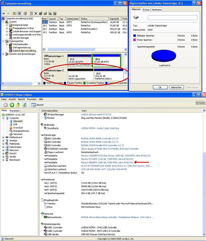

Ich habe mal nen riesen probelm...
Ich hat mir heut nen neuen rechner gekauft und vorher alle meine daten auf der platte gesichert. nun neu angeschlossen und los gings. alles arkiert und an die richtige stelle kopiert doch dann: fehler beim lesen von laufwerk e! also neustart! und beim hochfahren stande dann: Secondary slave: Maxtor 6Boo1((((((((((((((((((((((((((((((((((((((. also dachte ich ok, machste halt ma ab. das getan hat er sie wieder als normal erkannt und im windows wollte ich nun drauf zu greifen und dann stand da das sie unformatiert wäre. also auf lauwerke verwallten und dann hat ich doch tatsächlich ne platte mit 317,92 Gb : 64 GB unzugeordnet was glaube ich noch frei war.. (vorher) und 253,92 GB Fehlerfrei aber Ein laufwerksbuchstaben (e) aber kein dateisystem... nun wollt ich die daten halt wieder haben weil es nicht nur meine sind O_o
kann mir einer helfen? bitte schnell
icq: 195215928
xfire: timelez
msn: prolaming_timelez@hotmail.com
dankö!

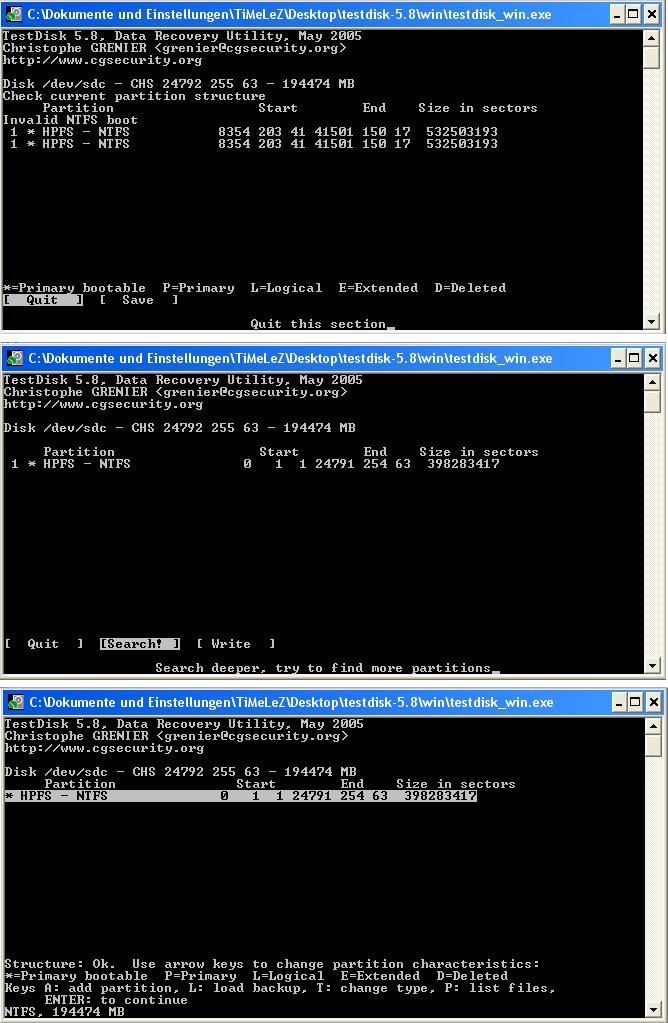

Teile mir mal wegen der Erkennung von großen Festplatten Betriebssystem und Servicepack mit.
Lade dir mal Testdisk Version 5.8 und mache eine Diagnose.
Link dazu gibt es hier;
https://www.computerbase.de/forum/threads/hdd-diagnose-recoverytool-sammlung.58108/
Starte Testdisk bestätige bei Analyse mit Enter und setze mir einen Screenshot.
Gehe auf Save und sichere mal die Konfig mit Enter.
Setze mir danach auch einen Screenshot.
Bestätige weiter bis du zum Menü kommst wo unten steht [Quit] [Search] [Write] und gehe mit dem Pfeil auf Search und lasse es laufen.
Danach auch einen Screenshot.
Weitere Anweisungen folgen dann.
Wenn Unregelmäßigkeiten zu der Anleitung kommen, teile es mit.
Geht bei dir wegen der Meldung Maxtor 6Boo1(((((((((.
Kann auf einen Fehler im MBR hindeuten.
Viele Grüße
Fiona
also ich hab xp sp1 nach dem abmachen und wieder dran stand ja wieder die normale bezeichnung da aber er erkennt halt nix.. screens kommen glei!
Ich möchte bei dir noch die Geometrie testen.
Beende Testdisk.
Starte dann Testdisk erneut.
Gehe mit dem Pfeil nach rechts auf das Menü [Geometry].
Gehe im Menü Geometry auf [Heads].
Gib dort 255 (Standard meistens bei große Festplatten) ein.
Gehe dann im Menü Geometry auf Quit.
Gehe dann mit dem Pfeil Analyse.
Bestätige mit Enter.
Setze mir erneut einen Screenshot.
Bestätige mit Enter und nochmal einen Screenshot.
Dieses ist alles nach Analyse.
Bestätige wieder mit Enter und gehe mit dem Pfeil auf [Search].
Bestätige mit Enter und lasse Search laufen.
Dauert eine Weile.
Setze mir einen Screenshot.
Bei dir wird die zweite Partition als HFS (Hirarchical File System) macintosh-spezifisch erkannt.
Dieses ist Fehlerhaft und die Partition ist auch unleserlich.
Möglichkeit wäre evtl die verkehrte Geometrie.
Oftmals sind aber dabei auch Daten beschädigt.
Wissen wir aber noch nicht.
Weitere Infos folgen.
Schaue ich mir ab morgen früh an.
Viele Grüße
Fiona
so die nächsten 3... hauptsache du verstehst was damit anzufangen ;)
mir hat ma son spezi ausm computergeschäft gesagt das auch unfertige downloads aus zb getright oder edonkey oftmals wegen ihrer unvollständigkeit als fehlerhaft erkannt werden aber daran könnte es weniger liegen da ich nicht versucht habe eine solche datei zu kopieren sondern nur videos und winrar files. ich kann mir auch net erklären wieso die aufeinmal 318 gig hat wie geht sowas? kannste mir dann in deiner entgültigen antwort schreiben...
mfg
*edit*
habnoch in anderen foren gesucht... hab ma alles gescreent was die da auch wollten
kann ja sein das es hilft:
mein system:
amd athlon 64 3200+
asus a8n-sli
1gig samsung speicher
1 raid controller (die platte geht)
winfast 6600 gt
windows xp pro sp1 (frisch installiert)
also bei knoppix kann sie nich gemounted werden und easy recovery pro sacht beim lesen der daten das nen fehler aufgetreten ist, aber nich welchen was ich mir gut vorstellen kann da sie halt nich 318 gig groß is sondern nur ~194gig
Deine Partition wird jetzt zumindest nach der Geometrie-Änderung sauber angezeigt.
Es gibt auch keine Überlappungen mit HFS (macintosh Hirarchical File System).
Ich weiß aber nicht ob noch dein Dateisystem beschädigt ist.
Daher absolut wichtig für dich;
Die Partition könntest du wiederherstellen.
Durch die Wiederherstellung wird die wieder sichtbar,
Dadurch kannst du und auch Windows darauf zugreifen.
Wenn dann ein Fehler im Dateisystem ist, kann bei Systemstart Windows das automatisch erkennen und versuchen chkdsk auszuführen.
In dem Fall solltest du chkdsk erstmal unbedingt abbrechen.
Wenn Windows beschädigte oder verwaiste Dateien erkennt, besteht die Möglichkeit das Windows die löscht.
Daher unbedingt auf chkdsk achten und wenn es kommt erstmal abbrechen.
Geht normalerweise bei Systemstart innerhalb von 10 Sekunden durch Tastendruck.
Somit nimmst du erstmal keine Änderungen am Dateisystem vor und die Daten bleiben ursprünglich in den Sektoren ohne Änderung erhalten.
Starte Testdisk erneut.
Bestätige 2 x mit Enter.
Wenn die Partition als * Stern markiert ist (Stern ist primär aktiv und bootfähig) setze die wenn du von der nicht bootest mit dem Links und Rechts-Pfeil auf P (nur primär).
Gehe mit dem Pfeil auf [Write] und bestätige mit Enter und y.
Jetzt wird die Partition in den MBR eingetragen.
Beende Testdisk jeweils mit Quit.
Starte den Computer neu und überprüfe das Ergebnis.
Achte auf chkdsk!
Teile es mit.
Viele Grüße
Fiona
