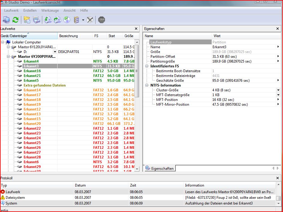

und anbei ein screenshot als ich R-Studio Demo laufen liess ....

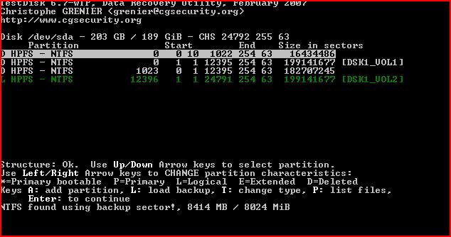

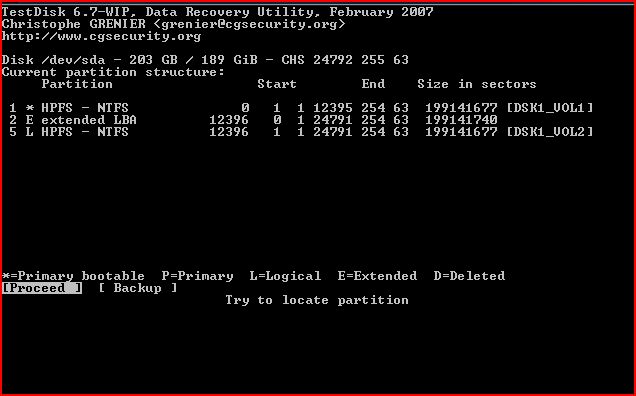

habe in testdisk jetzt nach einem "ddepscan" eine ominöse 3te partition gefunden die den backupsector belegt >????
anbei screenshot ... kannst du mir irgendwie helfen diese 3te partition, die meiner meinung nach beim installieren von vista angelegt wurde (es befinden sich bootmanagerdateien darauf), wieder löschen kann und dann die 1^te partition mit winxp wieder reaktivieren ?

Jede Partition hat vom Bootsektor ein Backup.
Ausgenommen Fat16 und tiefer.
Da sich beide Partitionen überlappen, werden beide wieß als D=deleted (gelöscht) dargestellt.
Daher solltest du die zweite Partition mal markieren und p drücken ob du deine Daten siehst oder eine Fehlermeldung.
Wenn du eine Fehlermeldung siehst, teile es mit.
Ob die wiedhergestellt werden kann ist kritisch, wenn Vista eine Partition erstellt hat und Daten darauf abgelegt hat, kann das darunterliegende Dateisystem beschädigt sein.
Daher wäre wenn Testdisk die Daten anzeigt
Wenn du deine Daten siehst, stelle die mal wieder her.
Setze die zweite Partition auf * (Stern) für primär, aktiv und bootfähig.
Ich nehme mal an, das sich darauf Vista befindet und du mit der booten willst.
Wenn nicht, dann setze die nur auf P für nur primär!
Siehst du ganz links bei der Partition.
Bestätige dann mit Enter
Gehe auf [Write].
Bestätige dort mit Enter, y und Ok.
Wenn irgendwo ein Problem mit dem Bootsektor sein sollte kann dann auch noch ein Menü Boot erscheinen.
Wenn es kommt bestätige dort nur mit Backup BS.
Beende Testdisk und starte den Computer neu.
Wenn chkdsk bei Systemstart kommen will, beende chkdsk erstmal.
Geht innerhalb von 10 Sekunden durch beliebigen Tastendruck.
Überprüfe das Ergebnis und teile es mit.
Viele Grüße
Fiona

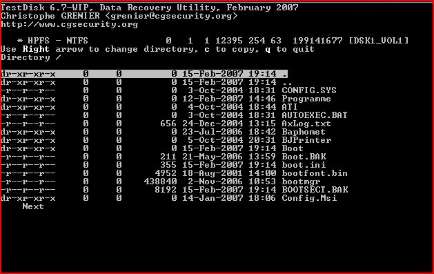

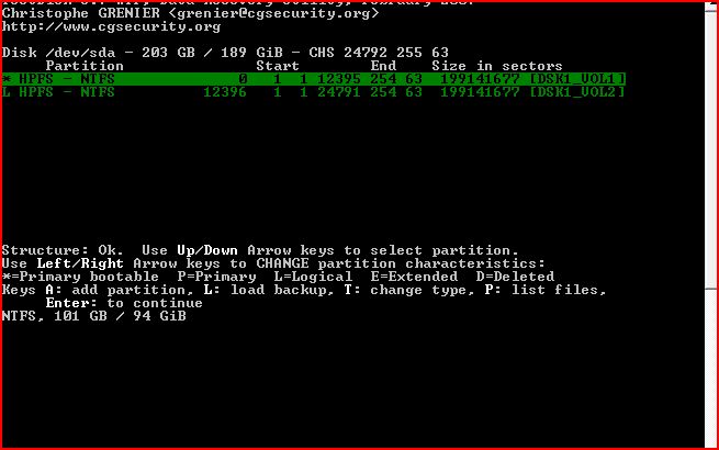

hi Fiona !
die dateien können mit "P" sowohl von der 1sten sowie auch der 2ten partition angezeigt werden ... die 2. partition (disk1_vol2) beinhaltet nur daten, vista befimdet sich auf einer separaten s-ata festplatte ... konnte aber keine daten wiederherstellen ...

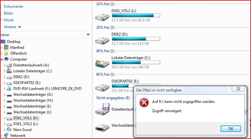

hi Fiona !
hatte schon die betaversion versucht und unter vista auch als admin ausgeführt ...

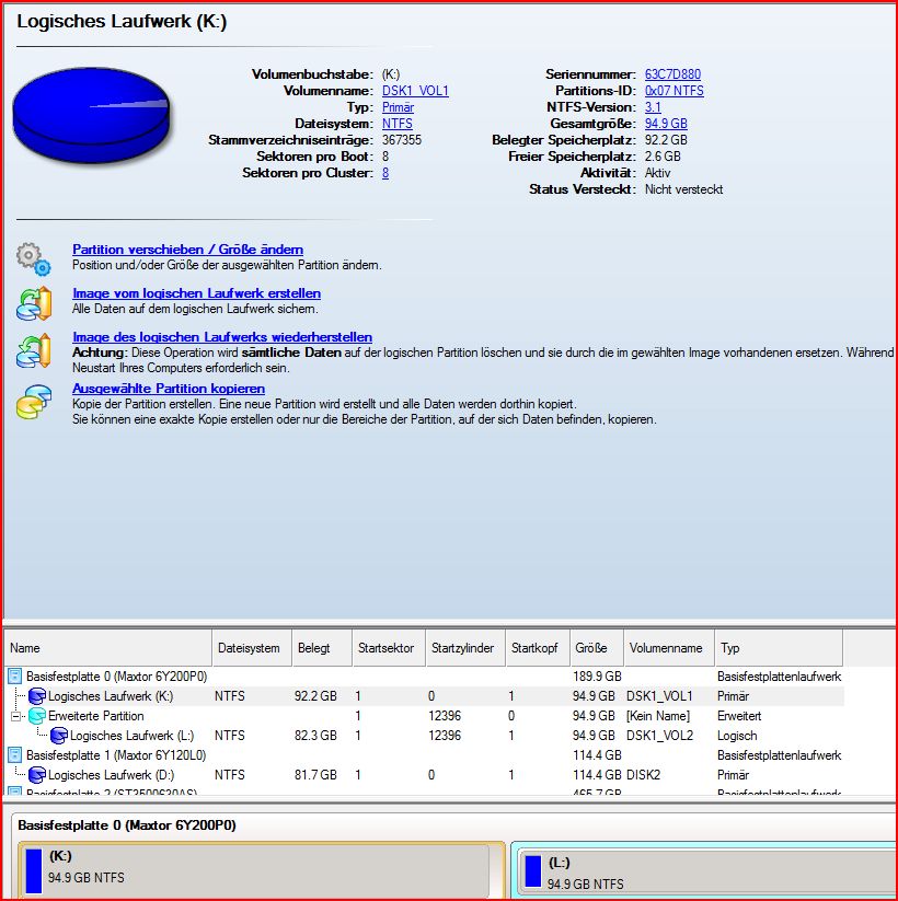

mittlerweile ist schon wieder was neues passiert <g> .... vista zeigt jetzt ein laufwerk K (das ist disk1_vol1) und ein láufwerk L (das ist disk1_vol2) an wobei ich aber auf das laufwerk K nicht zugreifen kann ...... die 7,8 GB part ist verschwunden und K wird mit 97,237 GB angezeigt
ganz schön ominös das ganze .... anbei auch noch was paragon festplattenmanager anzeigt ... also diese ominöse 3te partition ist ja wohl nun "verschwunden"
nur .... wie kann ich auf das laufwerk disk1_vol1 zugreifen? kann es daran liegen das auf diesem laufwerk Windows XP installiert ist und Vista seine "mutter" nicht so gerne mag ? ;-)
weisst du, ich habe zwar mittlerweile alle wichtigen dateien auf eine andere festplatte mittels testdisk kopieren können (bis auf 2 oder 3 die abhanden gekommen sind) aber jetzt hat mich der ehrgeiz gepackt diese nuss zu knacken ;-)

Ich habe deshalb erwähnt die Version neu runterzuladen, da die vielleicht gestern oder heute als beta erneut aktualisiert worden sein kann.
Bei fehlerhafte Dateien kann es sein, das Testdisk die nicht kopiert.
Wäre nur im Fall bei einem beschädigten Dateisystem.
Wenn du die Daten gesichert hast, solltest du chkdsk Laufwerk: /r mal ausführen?
Es kann sein das Vista die WinXP-Partition nicht mag.
Kann ein Problem mit den Benutzerrechten sein.
Liegt zumeist häufig daran, das die Partition vielleicht eine andere SID (Security Identifier) hat.
Mache daher mal Rechtsklick auf das Laufwerk und gehe auf Eigneschaften.
Gehe dann auf den Reiter Sicherheit.
Überprüfe ob bei deinem Konto mit Adminrechten oder Authentifizierte Benutzer für den Zugriff die Haken richtig gesetzt sind.
Ansonsten setze die mal.
Wenn es Probleme macht, gehe auf Erweitert und Besitzer.
Wenn du dort nur eine lange Nummer siehst, ist es nur die SID von der WinXP-Installation.
Gehe dann auf Bearbeiten und wähle das Konto aus, auf dem du die Rechte übertragen möchtest.
Du mußt aber als Admin angemeldet sein.
Setze wenn du da was machst auch den Haken bei "Besitzer der Objekte und untergeordneten Container übernehmen".
Teile es mal mit.
Viele Grüße
Fiona
hi Fiona !
es funktioniert ! es waren die "häkchen" im sicherheitsreiter die nicht gesetzt waren .... musste dann auch noch "benutzer" anlegen ... jetzt kann ich auch die disk1_vol1 partition öffnen ... sind soweit ich es gesehen habe nur 2 dateien verschwunden die ich gebraucht hätte aber das macht es jetzt nicht zur katastrphe
