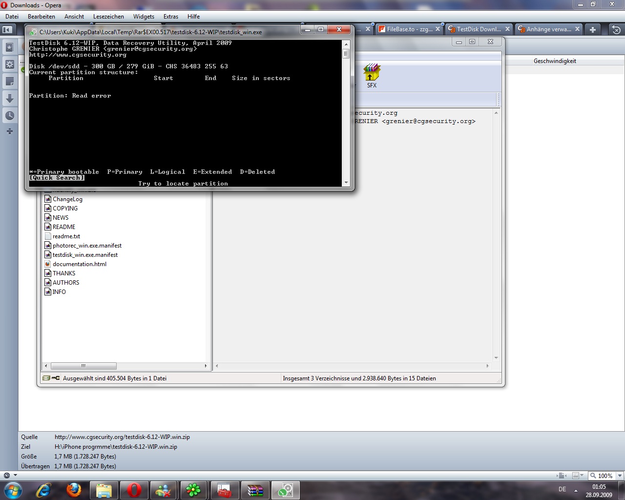

das mit diesen testdisk ging ich konnte die dateien die draufwaren auf meine samsung kopieren aber ich habe aus versehen auf C kopiert und da hatte ich nur 5 gb frei und es waren 69gb die ich am kopieren war, dann habe ich abgebrochen um es auf eine andere partition zu kopieren aber jetzt zeigt tesdisk mir die partitionen der 300er nicht mehr an da steht nur read error .... :(:(

hab es inzwischen schon unter win 7 versucht aber immer noch read error unter test disk
Wenn Du endlich ;) mal PIC's liefern würdest, könnte man Dir vielleicht auch helfen ....

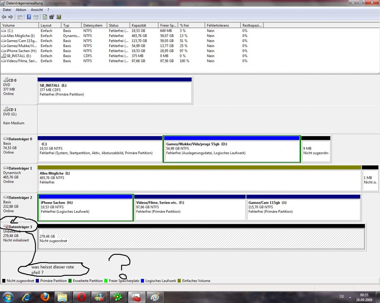

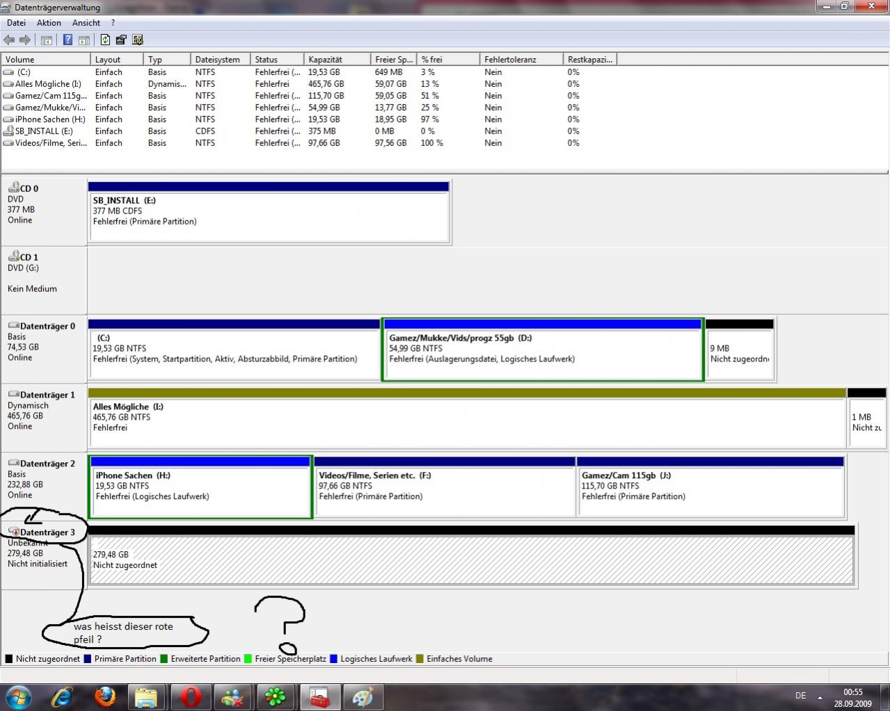

hier zb was heisst dieser kleine rote pfeil ?

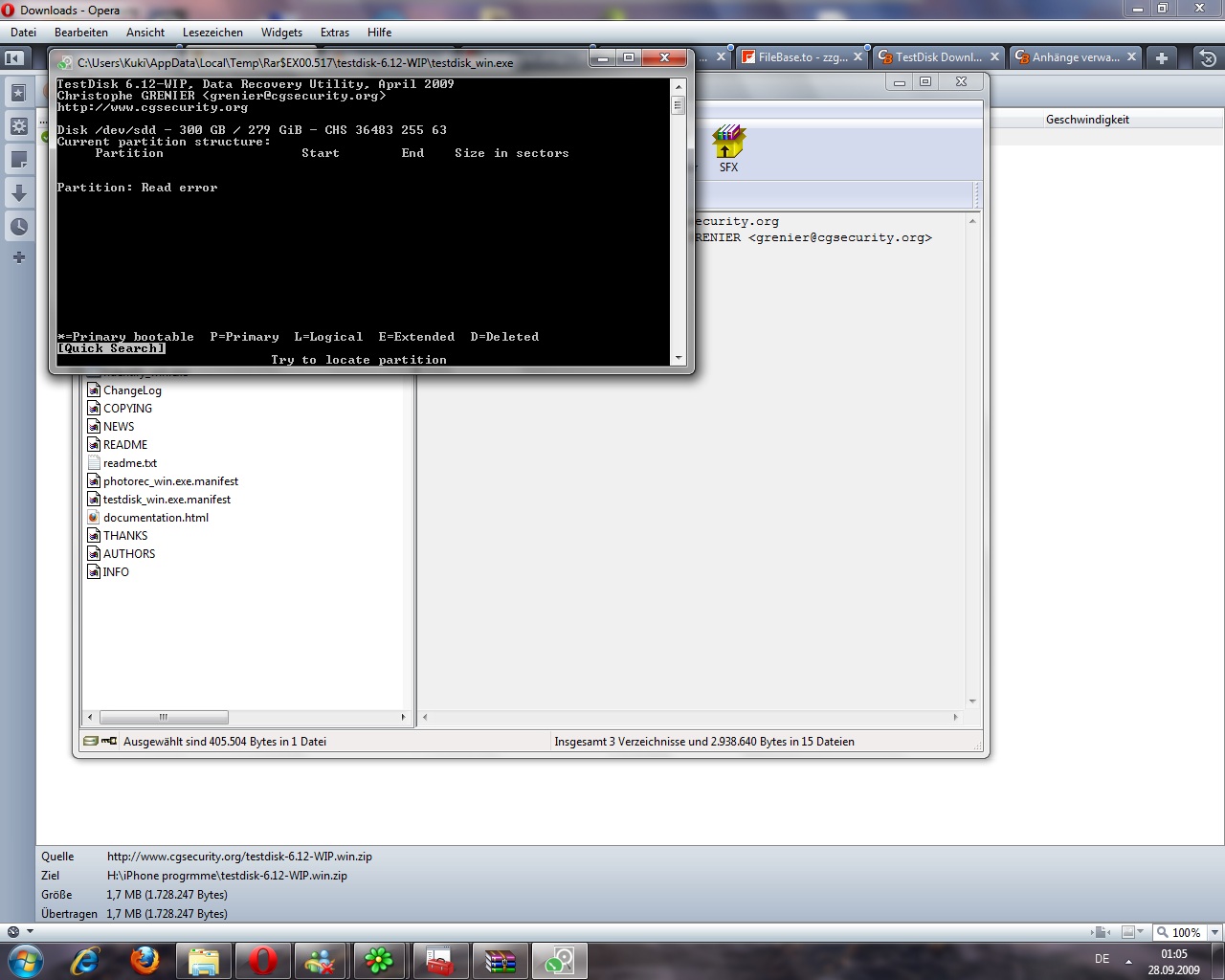

und hier der error

Führe die Diagnose mal weiter mit dem Quick Search, mache ein PIC und dann auch noch Deeper Search und fertige wieder ein PIC an.
Das Symbol ist mir so noch nicht aufgefallen, weist wohl auf einen Fehler hin, in der Hilfe ist jedenfalls nichts darüber zu finden.

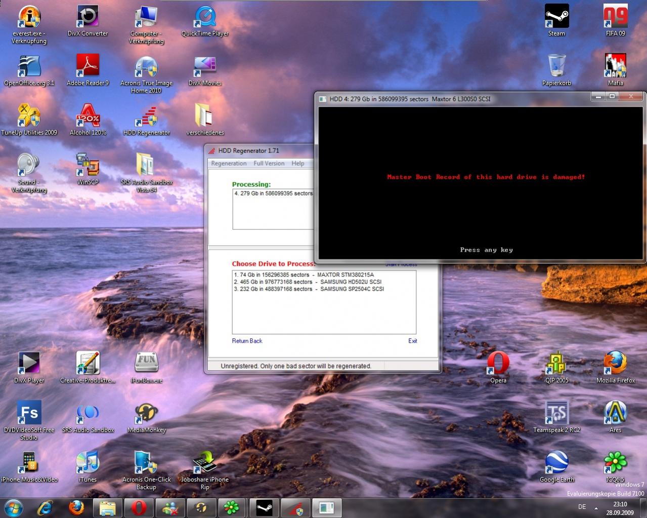

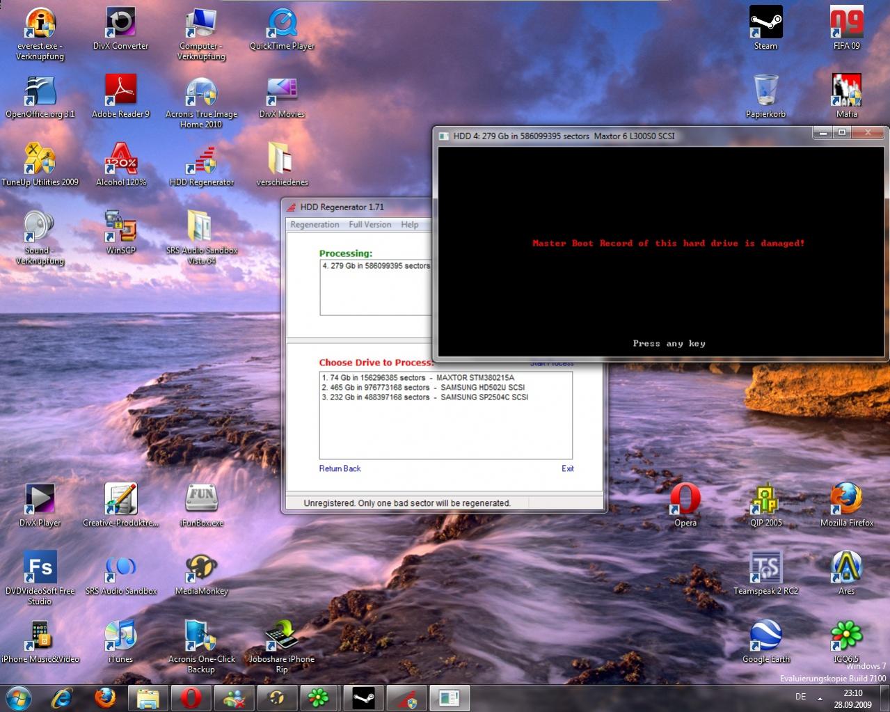

grad hat er mir das angezeigt und dann angefangen zu regenerieren

Darauf deutete schon der zweite Screen weiter oben hin. Die bisherigen Informationen weisen auf ein Problem im MBR hin, führe also die Diagnose zu Ende und liefere die fehlenden Bilder nach.

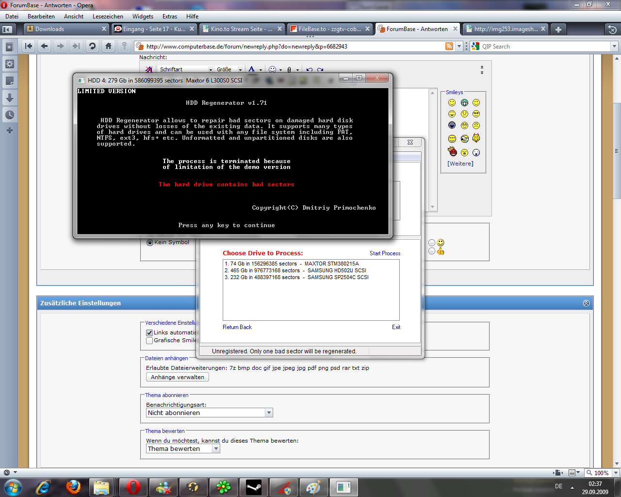

habe ers einmal nur scannen gemacht da kam sofort diese meldung
dann habe ich scan and repair gemacht und seit ca 1 1/2 stunden läuft es und immer noch bei 0.00 % siehe bild.

Ja, ist klar, war aber schon aus den anderen Bildern zu vermuten, soll ich das jetzt für Dich interpretieren oder ist Dein English gut genug?
Bei def. Sektoren tun sich alle Tools etwas schwer oder dauern länger und um eine Leistung zu erhalten muss man dann schon mal ein paar Euro in die Hand nehmen. Das Ausmaß der Beschädigungen kann man sicher mit den Smartmontools ermitteln (nach Installation in das Kontextmenü der betreffenden Disk oder Partition gehen und 'SMART all Info' aufrufen und das Ergebnis hier posten - copy & paste).

Partition Read-Error könnte auch bedeuten, dass der MBR hinüber ist, je nach Art der Beschädigungen könnte es bedeuten, dass die Disk nicht mehr zu gebrauchen ist, denn Block, in dem der MBR untergebracht ist, kann nicht durch einen Austausch-Sektor ersetzt werden (der DFT von HGST hat speziell einen Fehlercode dafür - habe den Fehler selber einmal live erlebt). In diesem Fall helfen nur Datenrettungstools. Mit einer Linux-Live-CD könnte man unter Zuhilfenahme von dd_rescue ein Image der Disk probieren und dieses wiederum auf eine Ersatzdisk 'schieben', hier sollte die Erstellung des MBR's dann möglich sein. Bis wir aber so weit sind, fehlen obige Analysen!
Achtung: Es muss aber dazu gesagt werden, dass bei einer physikalisch defekten Disk, jeder Zugriff stresst und unter Umständen jede weitere Datenrettung unmöglich wird. Muss man die Daten unbedingt wieder haben, sollte man ein Datenrettungslabor beauftragen.
