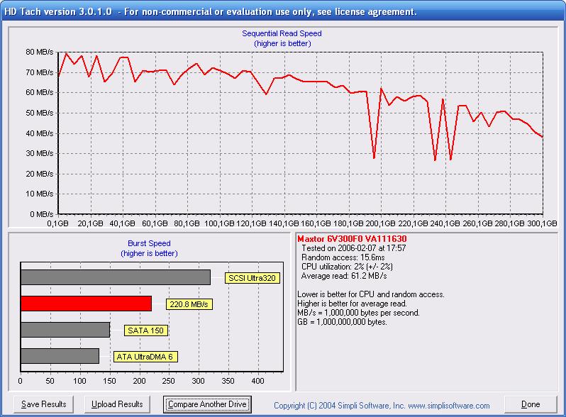

Ich habe hier mal 2 Benchmarks. Den einen habe ich aufgezeichnet als die Platte neu und leer war. Damals lief diese nur im SATA-1 Modus aufgrund der beschriebenen Inkompatiblität.
Heute ist die Platte schon 2 Monate im Betrieb, und gut mit Daten und Partitionen gefüllt. Allerdings sehen die Performance-Daten immernoch genauso aus. (Siehe aktuellen Anhang).
Einzig die Burst-Rate hat sich gravierend geändert, stellt jedoch den einzigen Wert mit theoretischem Charakter dar. Für den Betrieb also eher unwichtig. :)
PS: Die 3 kleinen Einbrüche im SATA2-Benchmark (Erstes Bild) führe ich mal auf andere Prozesse zurück, die den Benchmark-Prozess gestört haben.
