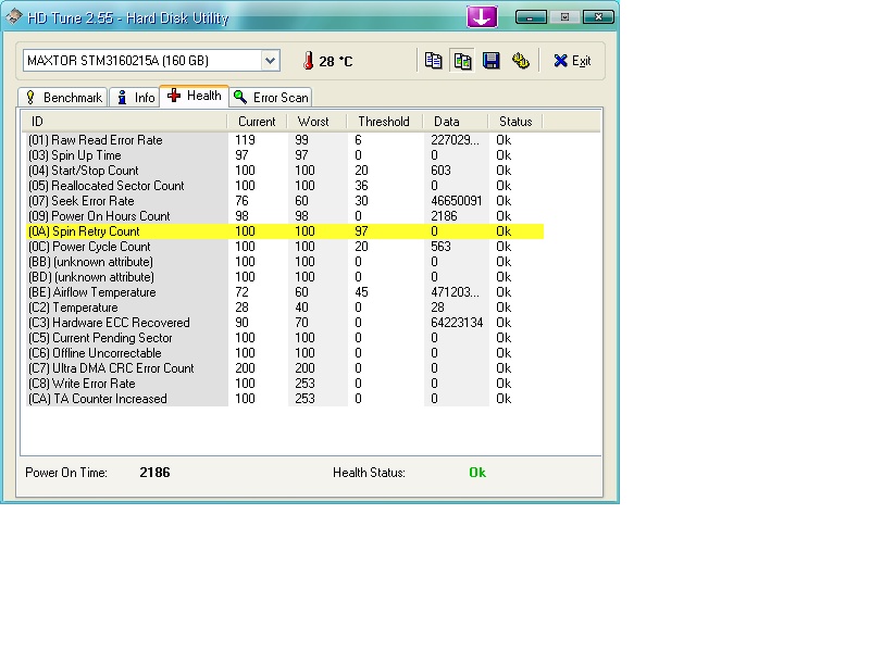

meine 160GB Maxtor DiamonMax21 IDE Festplatte Fiept auf einmal, fast so wie die Spannungswandler der NV Karten.
Muss ich mir jetzt gedanken machen, oder ist das halb so wild?
Platte ist ca. 1 Jahr alt, und das Fiepen ist so seit 3 Wochen.

Seagate typisches Verhalten bei den Motoren, die natürlich konstruktionsbedingt jetzt auch bei MaXtor auftreten. Die Festplatte ist ok, leider gehört der Motor zur lauten Sorte, die hochfrequent sind.
