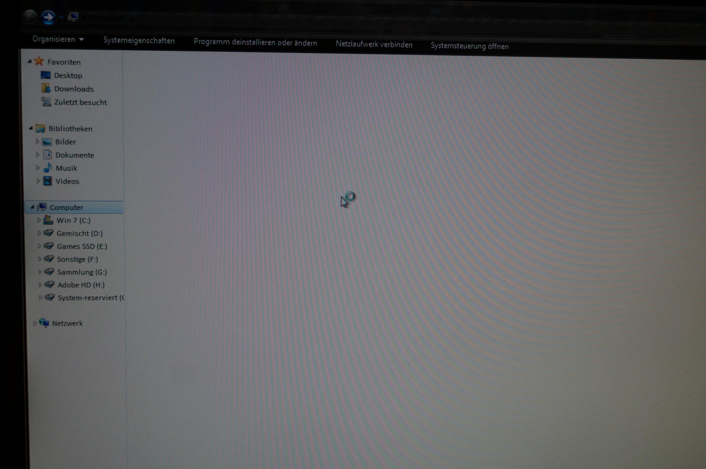

Hier mal ein Bild, was ich meine:
erst sind ALLE Laufwerke da, arbeite ich mit denen sind die ALLE weg und das rädschen an der Maus dreht sich ein Wolf

so, habe alle SATA kabel entfernt, alles sauber gemacht, alle kabel wieder angeschlossen, hochgefahren, alle Laufwerke da, eine HDD mit Bilder aufgemacht, durchgeblättert, der selbe mist wieder.
Alle Laufwerke wie auf dem Bild, verschwunden
