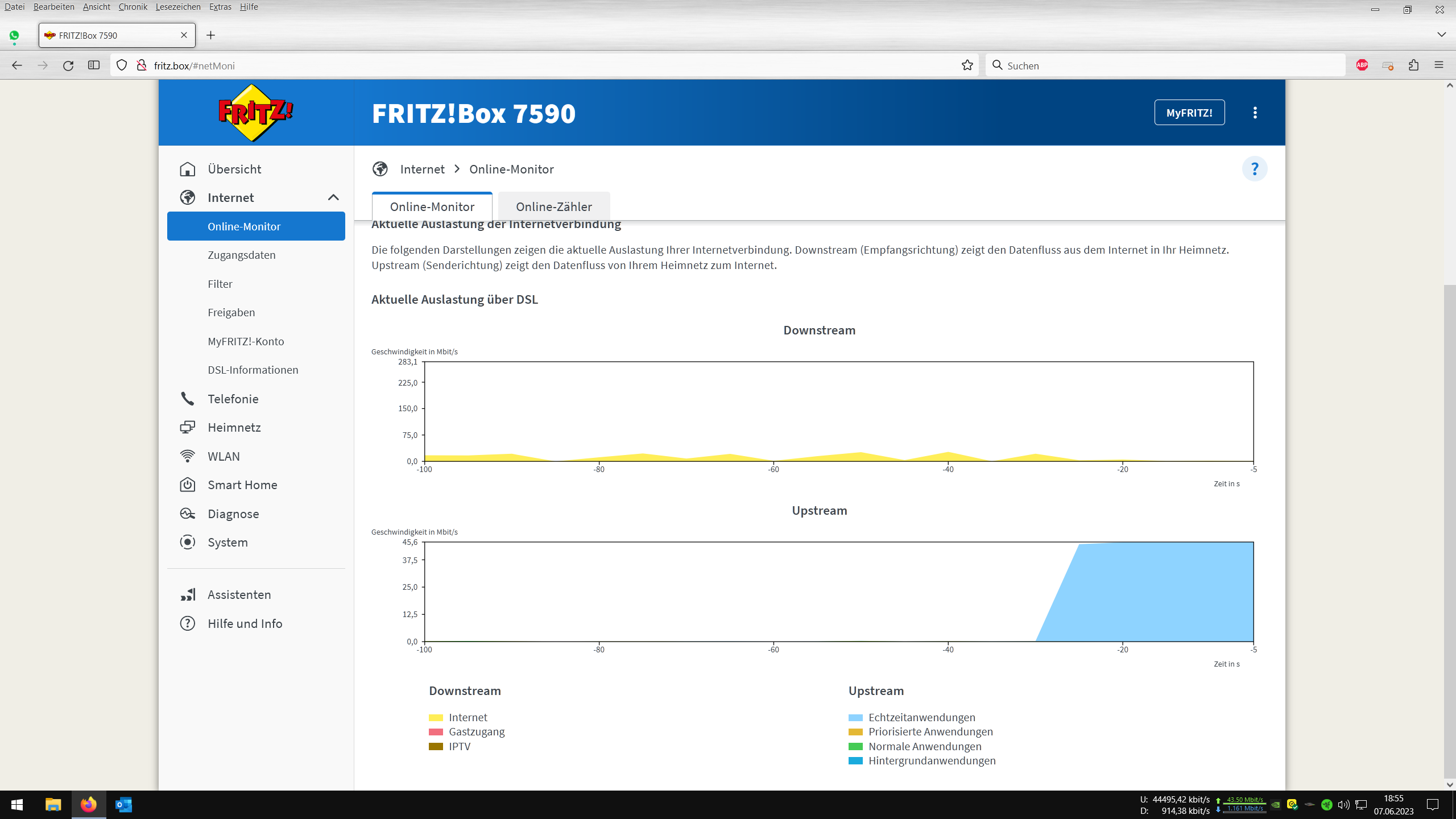

Hi,
irgendwas wird hochgeladen, wenn der Windows 10 PC startet. Das ganze dauert nur wenige Sekunden, da ich 40 Mbit/s uploadspeed habe. Es sind ca. 125 MB, die hochgeladen werden.
Wenn der PC heruntergefahren wurde und dann gestartet wurde, tritt es auf und auch bei einem normalen Neustart.
Im Autostart habe ich kaum etwas, nur Outlook und Firefox.
Alle Windowsupdates sind installiert.
Keine Cloudbackups oder sonstiges sind eingerichtet.
Antivirenprogramm (Norton), adwcleaner usw. zeigt nichts an.
Die Fritzbox selbst (im Onlinemonitor), sowie das Programm "NetspeedMonitor" zeigt mir nach einem PC Start an, dass ca. 125 MB hochgeladen werden.
Wie kann ich nun genau prüfen, was dafür verantwortlich ist?
Das Problem ist reproduzierbar.

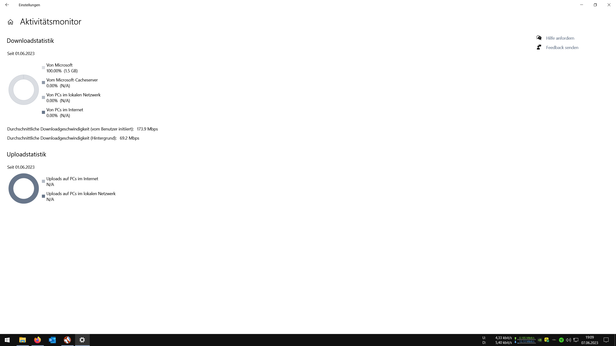

Windows hat - seit geraumen Versionen schon - die nette Angewohnheit, Updates von privaten PCs aus zu verteilen, ähnlich einem Torrent-Netz.
Es kann also durchaus "ganz normales Verhalten" sein, dass der PC erst einmal ein paar Megabyte in die weite Welt hinausschickt. Überspitzt gesagt könnte man auch sagen: "Ich habe gerade den neuen MS-Hotfix von dir heruntergeladen".

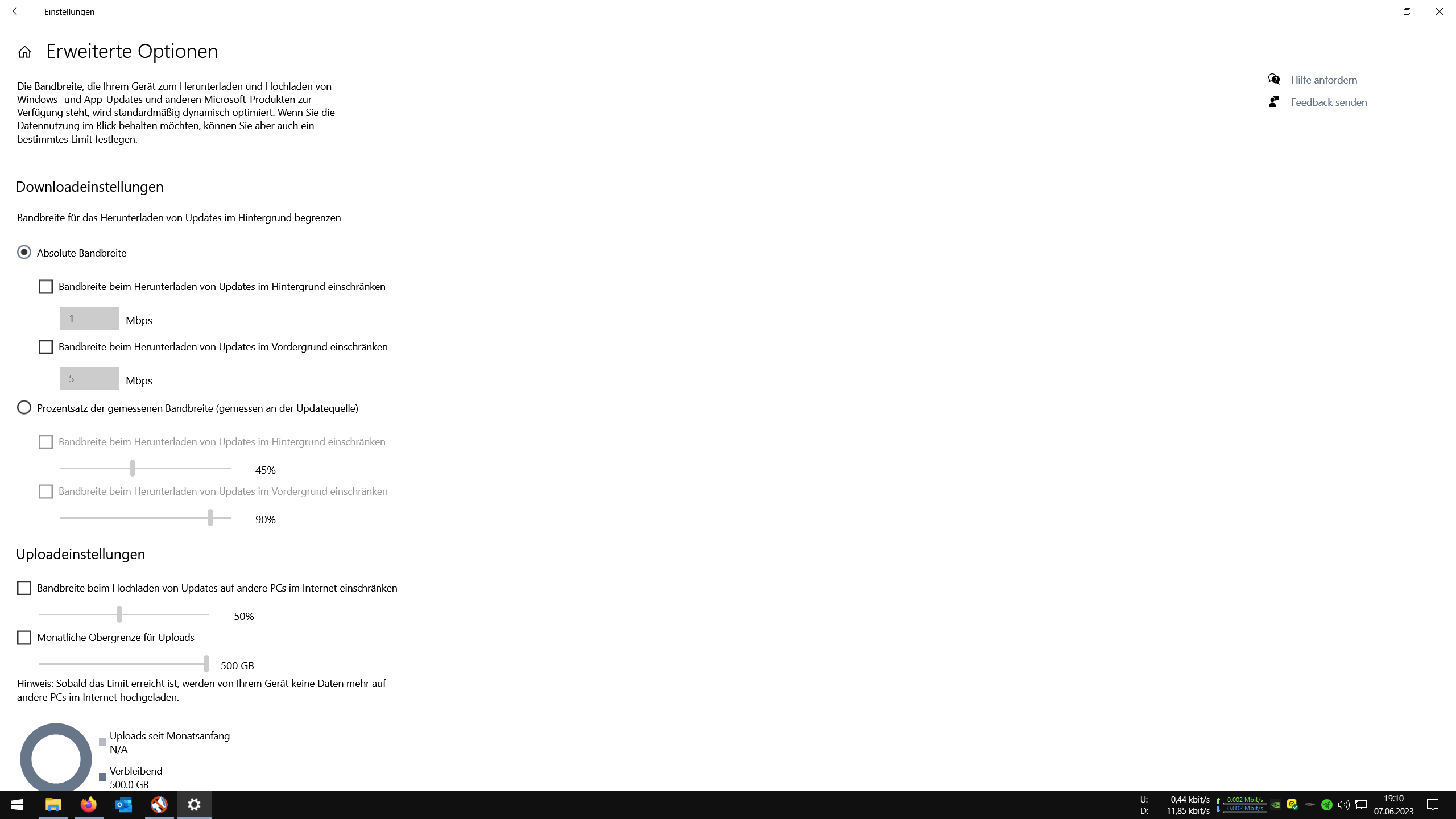

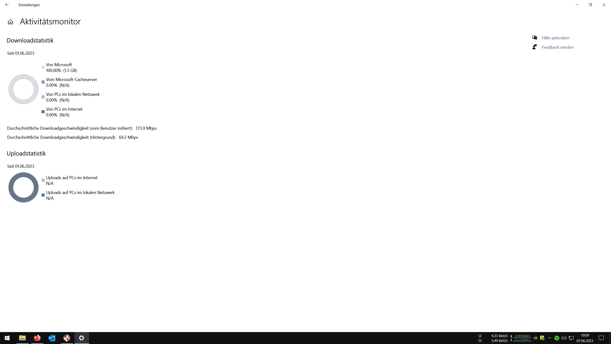

Es sind sogar 170 MB.
o&o shutup habe ich drauf und alles in den "empfohlenen Einstellungen".
Somit wird auch die "Übermittlungsoptimierung" deaktiviert.
Es wurde dadurch auch noch nichts darüber hochgeladen.
Mit wireshark werde ich mich jetzt erstmal beschäftigen.
Reaktionen: Alexander2 und Dama

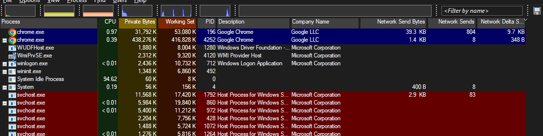

Luftgucker schrieb:
Im Process Explorer die I/O Bytes anschauen könnte den Verursacher zeigen.
das ist vom ansatz der richtige tipp, denn bei einem mitschnitt wirst du im zweifel gar nicht den verursacher des uploads feststellen, vor allem wenn es verschlüsselter "datensalat" ist.
aber du solltest im proc explorer die column "delta send bytes" unter "process network" tab hinzufügen. und dann absteigend danach sortieren. das machst du einfach schön bequem VOR deinem nächsten neustart und packst am besten den process explorer noch behelfsmäßig in dein startup folder. dann hast du bei ca. 25 (?) sekunden genug zeit zu sehen wer der verantwortliche sendende prozess ist.
Reaktionen: Brati23
@Redundanz
Ok ich habe mir den https://www.computerbase.de/downloads/systemtools/process-explorer/ heruntergeladen und gestartet.
Durch rechtsklick habe ich "select Columns" und dann unter "process I/O" dann "Delta write bytes" und "Delta read bytes" hinzugefügt.
Ich hoffe du hattest das gemeint.
Einen process network" tab finde ich nicht.
Leider wechselt das alles so schnell, das man nichts erkennt.
Man kann es irgendwie nicht fixieren.
Reaktionen: Redundanz
wenn du mit der maus einmal draufklickst kommt der pfeil nach unten und es ist fixiert (nach unten absteigend sortiert). wenn du jetzt den proc explorer beendest und beim nächsten rechner start gleich startest (optimal autostart) dann ist diese sortierung auch nachwievor so eingestellt und dann solltest du im prinzip sofort den übeltäter ganz oben in der liste sehen.
Oft ist es so, wenn nicht immer, das wenn du bei einer Spalte ganz oben auf die Kategoriebezeichnung klickst, dann wird wird nach den Werten sortiert, falls du das noch nciht wusstest. wobei es durch mehfaches klicken dann in der Regel die Reihenfolge ändert.
Dann sollte ensprechend bei der Splate geklickt der verursacher mit den größten Werten (von was auch immer) ganz oben oder ganz unten stehen, je nachdem wie oft du klickst.
Ja ich weiß was du meinst,
aber 1. sieht es bei mir ganz anders aus und 2. bleibt es nicht fixiert und 3. gibt es keinen process network" tab bei mir :schluck:
