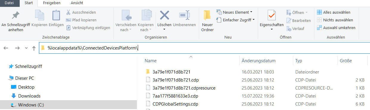

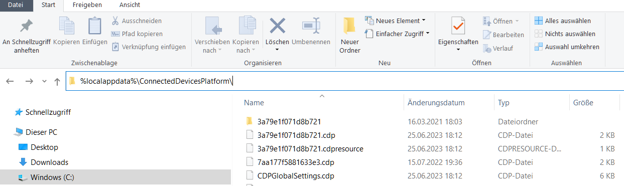

Hier schreibt jemand, dass die ActivitiesCache.db wohl hochgeladen wird an Microsoft.
https://answers.microsoft.com/en-us...-uploads/955c458c-a3da-492e-bb25-3a1d3dc66495
Man findet die ActivitiesCache.db wie folgt.
Einfach im Explorer folgendes eingeben:
%localappdata%\ConnectedDevicesPlatform
Bei mir ist diese aktuell 141 MB groß:

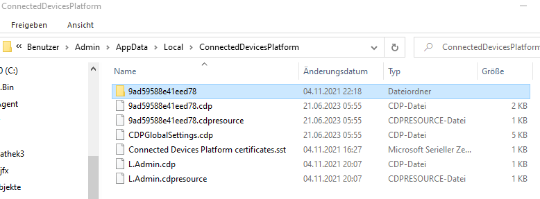

Bei mir gibt es nur diesen einen Unterordner 9ad59588e41eed78, und auch nur diese eine Datei ActivitiesCache.db mit 7,21 MB im gesamten AppData-Ordner.cartridge_case schrieb:Die ist glaube ich aber nicht gemeint. Die hat bei mir eine - vom Gefühl her - Standardgröße von 1024kB. Schau doch mal unter C:\Users\Admin\AppData\Local\ConnectedDevicesPlatform\L.Admin
