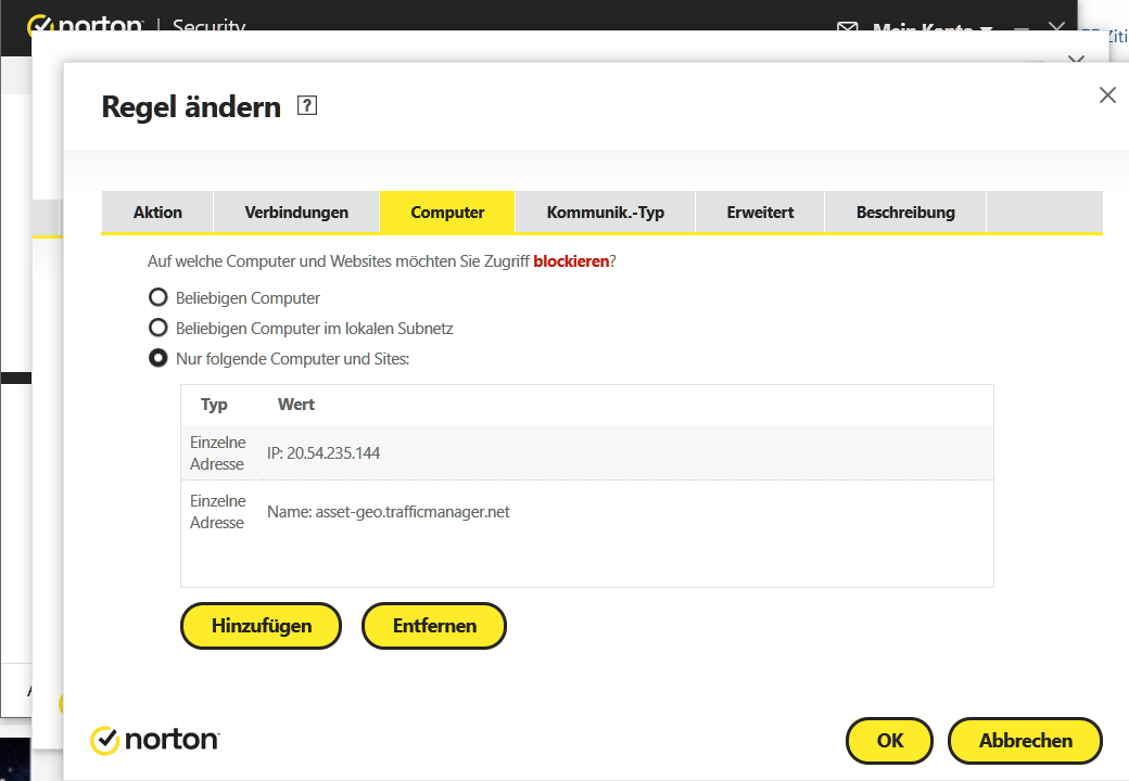

Gesendet wird an 20.54.235.144 --> Microsoft Azure Holland

asset-geo.trafficmanager.net und diese hat die IP 20.54.235.144
Wie kann ich die IP: 20.54.235.144 blockieren?

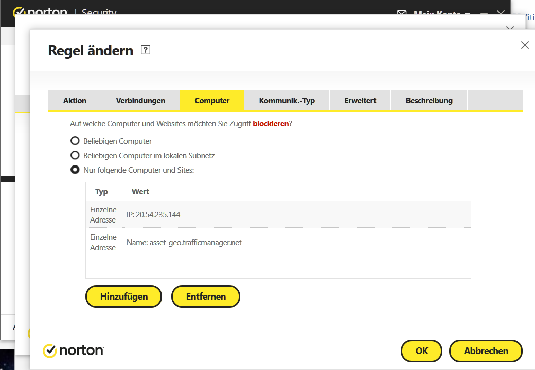

Ich habe bei Norton nun auch eine Firewallregel erstellt, obwohl es bisher eh nicht wieder aufgetreten ist, nach dem ich vor paar Tagen asset-geo.trafficmanager.net in der Hosts Datei eingetragen hatte und danach wieder entfernt hatte.
