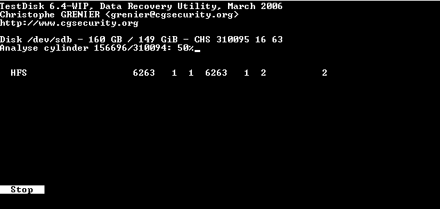

So, mit 16 Heads findet er etwas, wie sicher ist denn daß, das meine Daten sind bzw. nun mit p schauen ob er was anzeigt ?! Und sicherheitshalber noch den DeepSearch [Search !] laufen lassen ? Oder ist der definitv nun überflüssig ?
Im Moment wird nur ein magic value was sich mit einer verkehrt erkannten Macintosh-Partition (HFS oder HFS+-Partition) identifiziert, gefunden.
Lasse mal die Suche fertig laufen und mache, wenn keine Fat oder NTFS-Partition gefunden wurde, hinterher noch die tiefere Suche.
Viele Grüße
Fiona

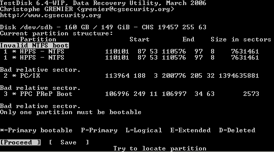

So nun ist TestDisk durchgelaufen und das ist gefunden worde, ich lasse aber nochmal den DeepSearch laufen nun.
Der DeepSearch brachte kein anderes Ergebnis.
Du hast bereits der häufigsten Standard-Konfigurationen getestet (Heads 240. 255 und 16) ohne das die Partitionen gefunden wurden.

........0................1..............1..............19456.........254........ ....63...........07......[Enter]
müsste das dann vermutlich sein oder ?
Die Partition hat normal einen Cylinder weniger als die Festplatte.
Der Rest stimmt.
Wenn die Partition 19456 hat, ist die Festplatte praktisch 19457.
Ist ein Beispiel.
Viele Grüße
Fiona
Naja ich werde dann denke ich mal mit Wiederherstellungsprogrammen Arbeiten :rolleyes:
Vielen dank aber für die Hilfe ! :o) auch wenn es irgendwie nicht klappte :(
Ist eher ungewöhnlich und Schade das Testdisk die Partition wernn es nur ein MBR und Partitionstabellenproblem ist nicht gefunden hat.
Auch der Versuch einen Bootsektor zu schreiben hatte leider keine Daten gefunden.
Bleibt leider Datenrettungssoftware.
Infos habe ich dir bereits geschrieben.
Viele Grüße
Fiona
