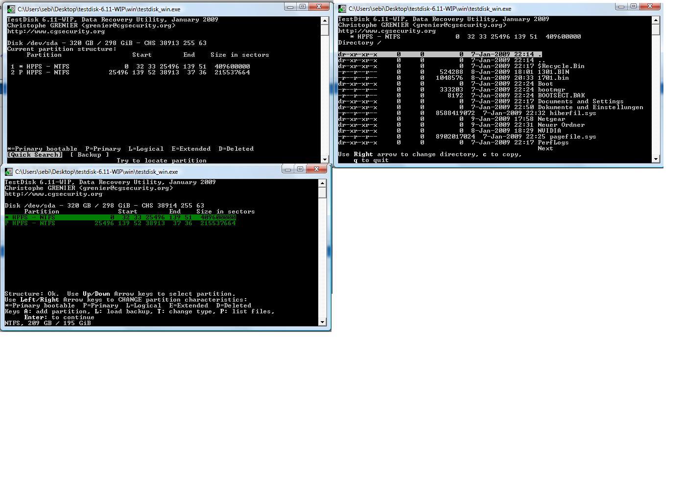

Zumindest werden noch Daten angezeigt.
Im Fall kopiere wichtige Daten solange möglich.
Im Fall auch mit Testdisk?
https://www.computerbase.de/artikel...von_einen_beschaedigten_datentraeger_kopieren
Nehme die Platte als Garantie.
Im Fall als Beweis, schaue mal in die Ereignisanzeige ob du Fehler erhältst.
Sichere die als Beweis.
Testdisk hatte keinen Fehler in der Struktur gefunden.
Aktive Partition stimmt und Bootsektor ist auch in Ordnung.
Daher hatte Testdisk nichts zum reparieren gefunden?
Ob jetzt ein elektronischer oder physikalischer Defkt vorkiegt, kann ich anhand der Screens nicht beurteilen.
