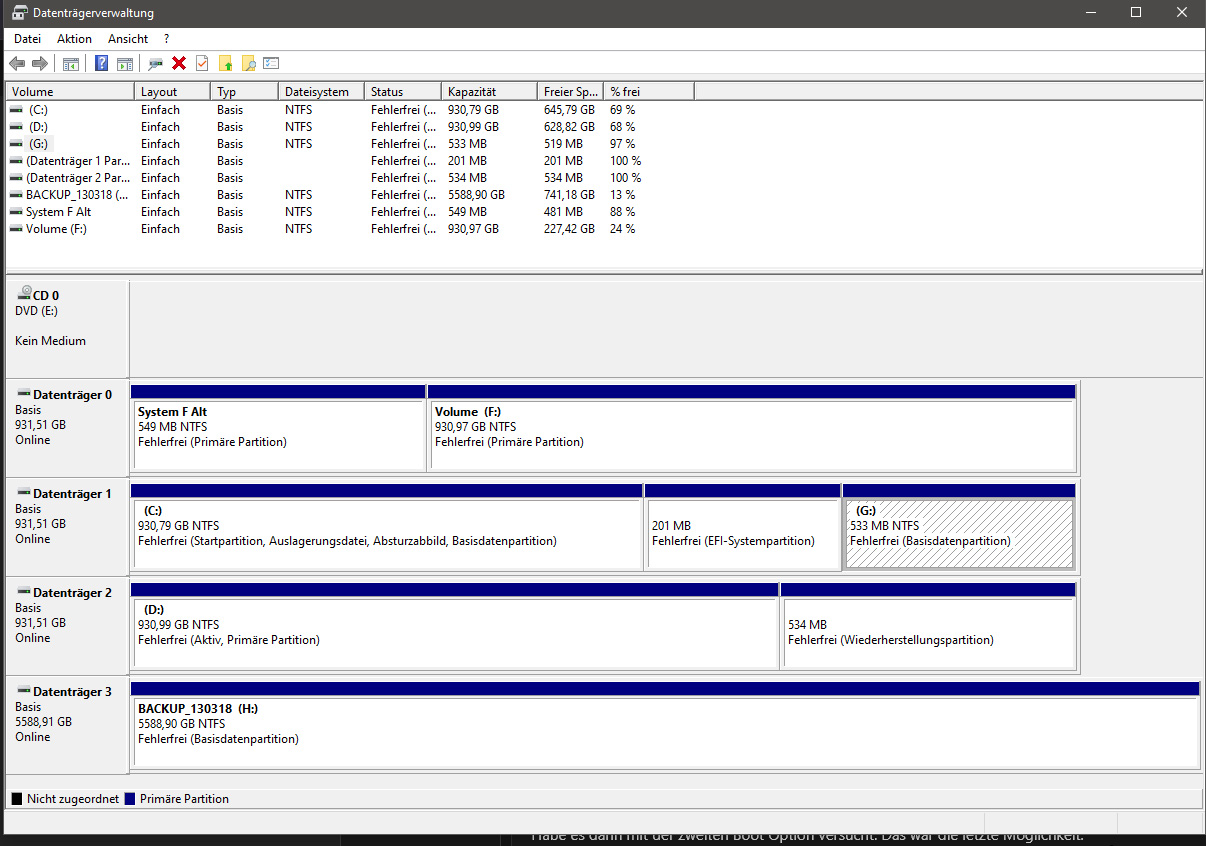

Das Partitionslayout sieht jetzt so aus:
Kann ich den Buchstaben von Partition G: entfernen?

Ja, entferne den Laufwerksbuchstaben von Laufwerk G und wandle es mit
diskpart
select disk 1
select partition 3
set id=de94bba4-06d1-4d40-a16a-bfd50179d6ac
gpt attributes=0x8000000000000001
wieder in eine Wiederherstellungspartition um, obwohl das Laufwerk tatsächlich ungenutzt ist. :/
Erledigt! Was waren denn das für Hieroglyphen? 😵
Datenträger 1, Partition 3 wird jetzt als Wiederherstellungspartition bzeichnet.

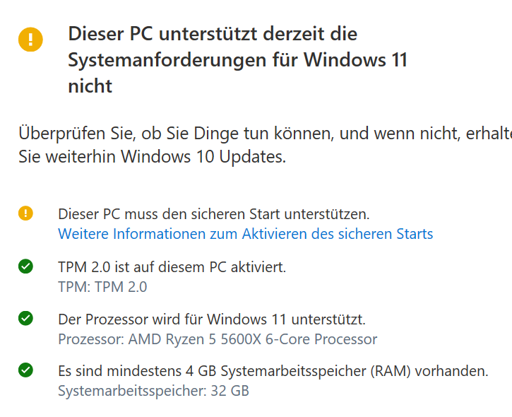

So, ich habe jetzt versucht auf WIindows 11 upzudaten, aber ohne Erfolg. Windows macht einem das Leben nicht gerade leicht.
Das Update wird eingespielt und installiert, dann startet das System neu. Dort steht dann, dass die Updates verarbeitet werden. Der Rechner startet zweimal neu und bleibt dann bei 75% hängen, auch über Stunden.
Rechner ausgeschaltet und wieder an.
Die Änderungen wurde zurückgenommen und Windows 10 startete wieder nomal.
Die Fehlermeldung in der Update Sektion von Windows lautete: 0xc1900101

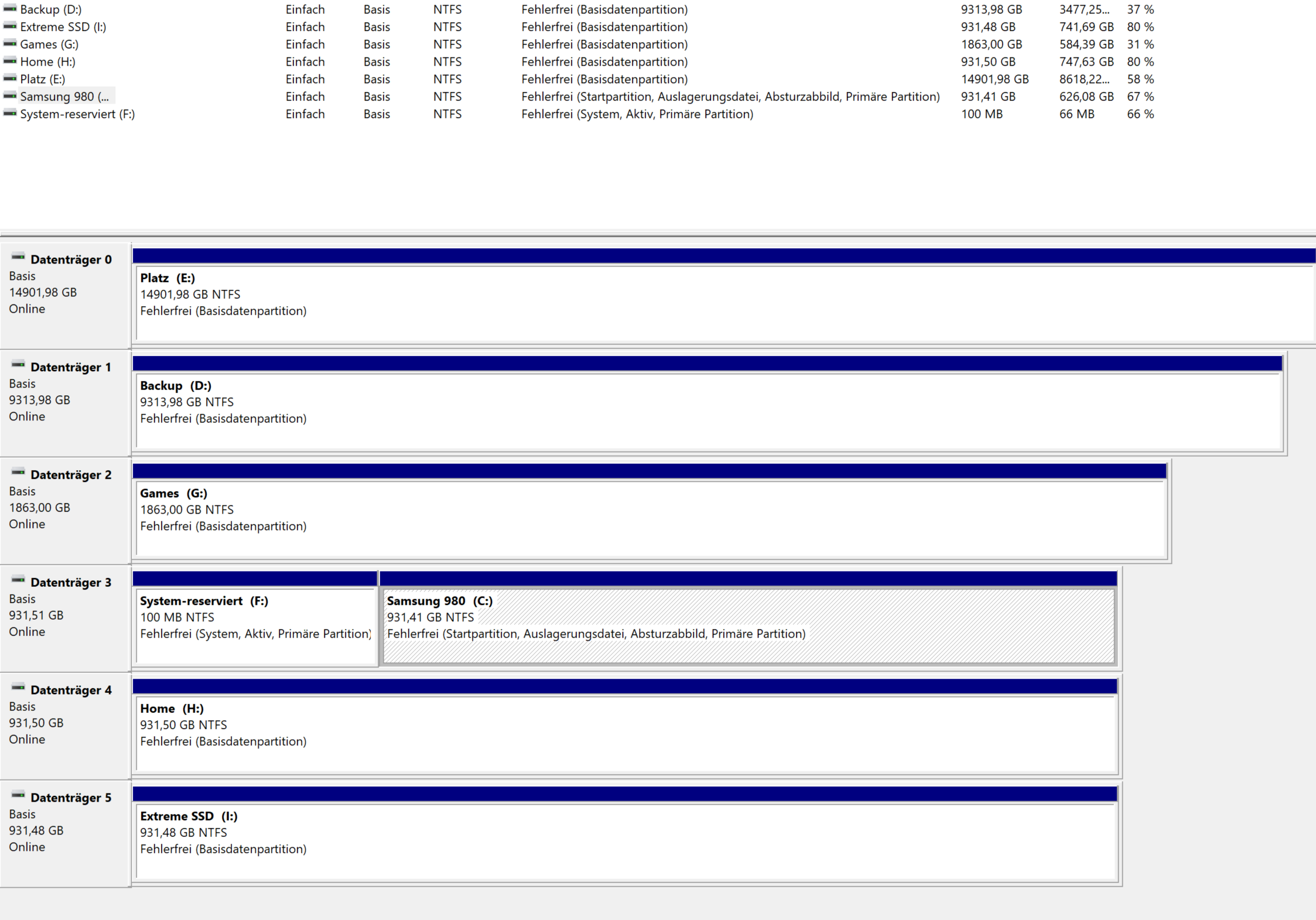

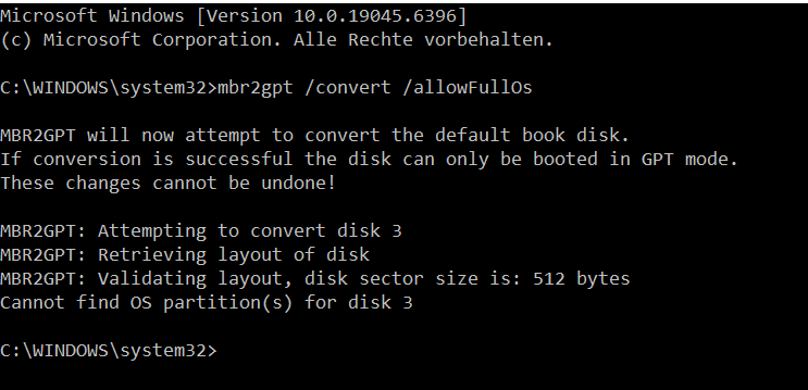

Moin zusammen,
ich möchte auch meine alte Win-Version am Leben erhalten, weil ich ein paar Installationen leider sonst nicht mehr zurückbekomme (Key versemmelt u.a.) und
scheitere leider auch an dem Partitionierungsstil meiner Boot-Partition. Leider hat mein Windows, aus mir unbekannten Gründen, keine RE-Umgebung.
Ich erstelle regelmäßig Backups mit Macrium-Reflect und hätte eine 2.SSD
Habt ihre eine Idee, wie man hier weiter vorgehen kann. Ich war schon an dem Punkt eine WIM-Datei wiederherzustellen um meine RE-Umgebung herzustellen, aber hier bin ich an cmd gescheitert.. Die Wim fehlt also und in der RE-Umgebung gibt es kaum etwas auszuwählen.
Vielleicht habt ihr ja noch eine Idee oder könntet das Vorgehen nochmal beschreiben. Ich dachte eigentlich, dass ich nur mbr2gpt.exe ausführen müsste.
Bei dem Befehl bekomme ich nur die Infoausgabe für die exe. Da sollte was anderes passieren, oder?
VG

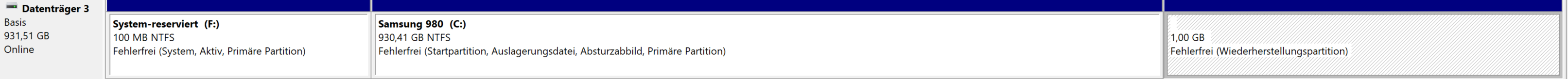

Zunächst die Recovery neu erstellen
C:\Windows\System32>
diskpart
select disk 3
select partition 2
shrink minimum=1025
create partition primary
format quick fs=ntfs label="Recovery"
set id=27
exit

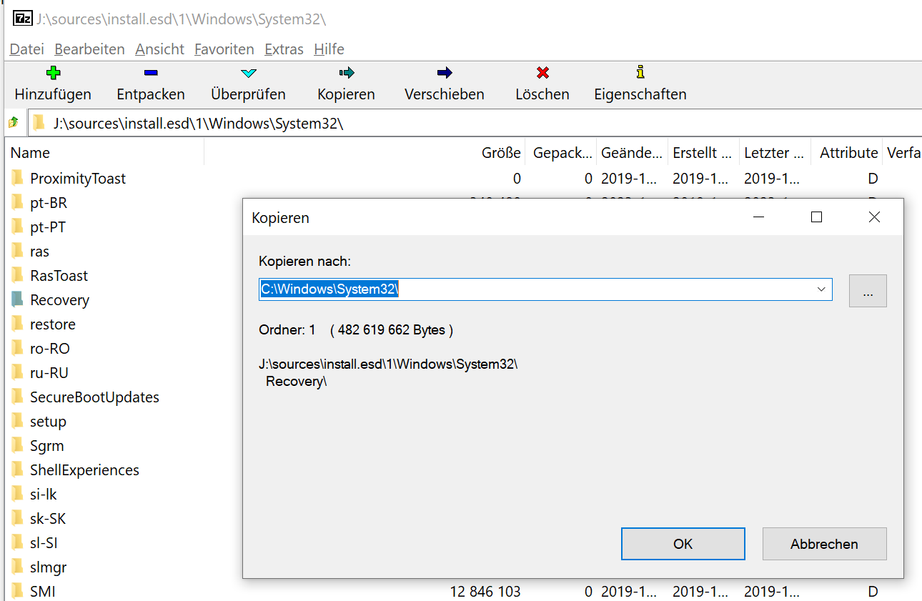

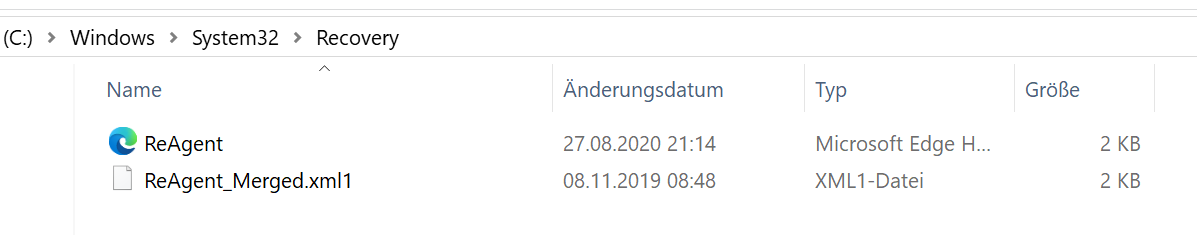

Unter C:\Windows\System32\Recovery gibt es keine WinRe.wim?
Wenn nicht, wirst du dir eine organisieren müssen.
Reaktionen: Chefkoch42
Soweit so gut. Ich habe die recovery-Partition angelegt und mir ein Image besorgt.
Anschließend habe ich mit 7zip den Recovery-Ordner vom Windows-Home Image in mein Windows Verzeichnis C:\Windows\System32\Recovery kopiert.
Dort sieht es jetzt so aus.

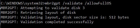

Leider motzt die cmd-Zeile noch weiter rum: (Neustart hat auch nix gebracht)

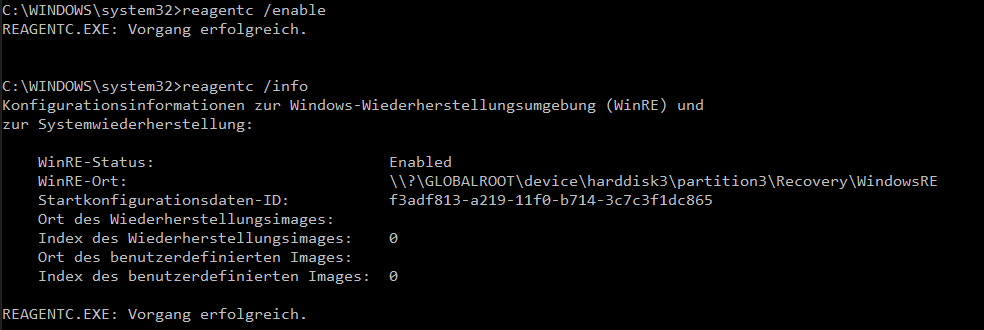

Kopieren nach
(siehe Bild 3)
und dann
reagentc /enable
reagentc /info
Noch keinen mbr2gpt Befehl ausführen!

Wunderbar, hat geklappt.

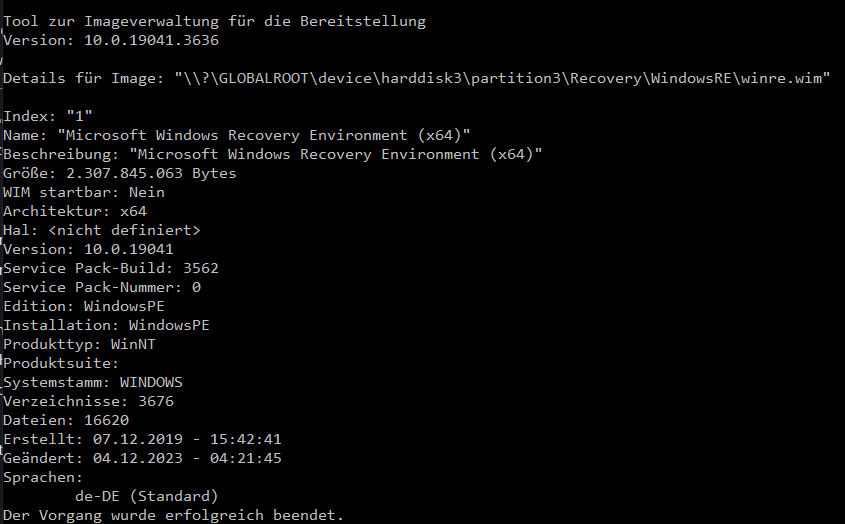

Check mal die Version
Dism /Get-ImageInfo /ImageFile:\\?\GLOBALROOT\device\harddisk3\partition3\Recovery\WindowsRE\winre.wim /index:1
ist 1 command von D bis 1
Wird schon, hab mir Backups angelegt. Aber Puls kommt ^^
Bingo!
reagentc /boottore
Neu starten
Problembehandlung >> Erweiterte Optionen >> Eingabeaufforderung
mbr2gpt /convert
Wpeutil Shutdown
Jetzt ins BIOS starten und auf UEFI umstellen
