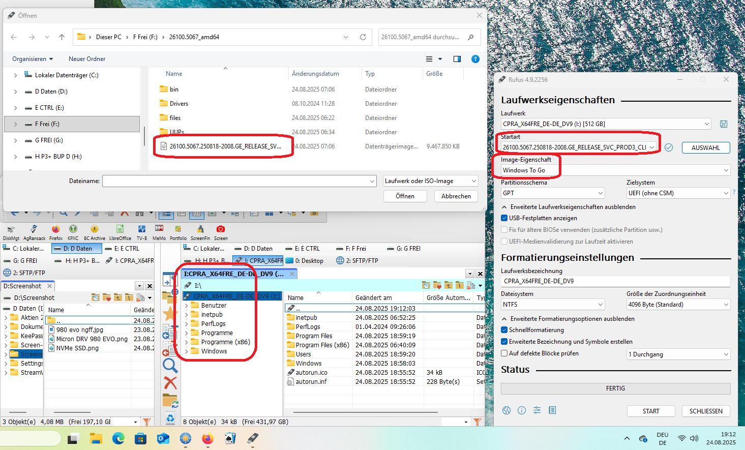

Wieso soll sich Windows von USB-Stick aus nicht starten lassen?
@Rivera

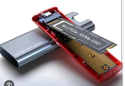

Besorge dir eine NVMe SSD mit Case.
Eine Windows.iso und Rufus
In Rufus deine Windows.iso wählen. Bei Image-Eigenschaft stellst du Windows to Go ein, dann wird Windows auf den Stick installiert.
