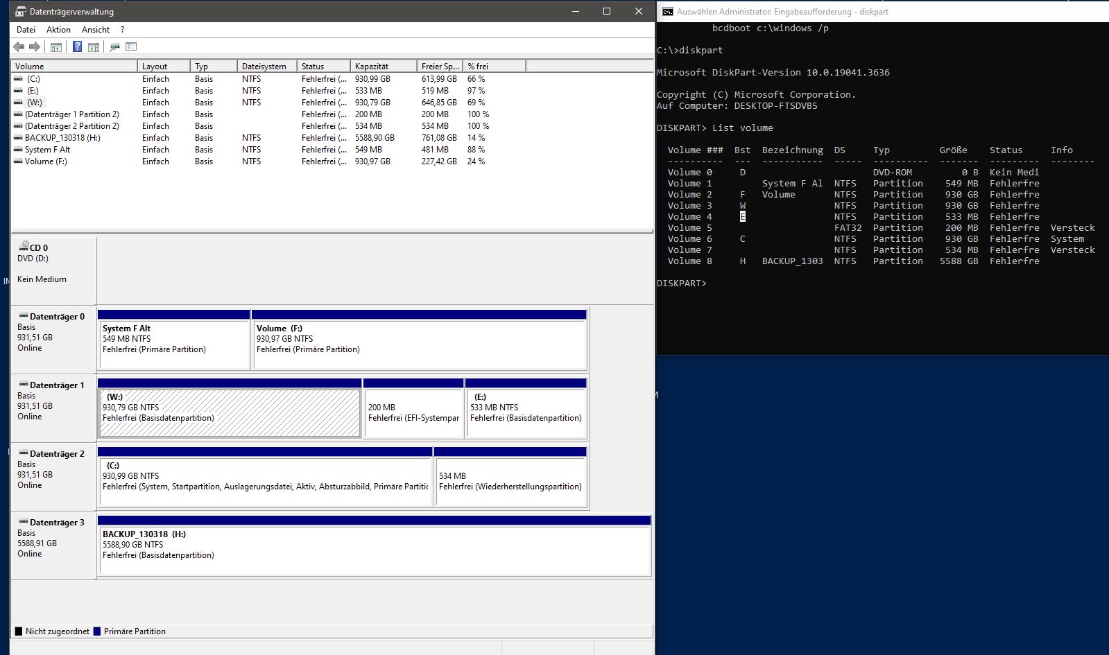

Definitiv nein. Versuche es zuerst wieder mit MBR2GPT. Im Misserfolgsfall konvertierst Du jetzt ganz einfach Datenträger 1 von Datenträger 2 aus in GPT. Aber Du musst darauf achten, dass nicht von Datenträger 1 aus gestartet wird, Du also keine Startauswahl erhältst. Alles vom alten Datenträger aus durchführen. Danach ein neues Bild der Datenträgerverwaltung einstellen.

basierend auf Screenshot aus #81
1. alle Partitionen auf Disk 1 löschen
2. neue Partitionen anlegen (System S: | Windows W: | Wiederherstellung R: )
3. nur (!) Startpartition (Windows) klonen (C:\ ==> W:\ )
4. Wiederherstellung klonen
5. bcdboot W:\Windows /s S:
6. Shutdown und alte Windows-Disk vorübergehend entfernen und von neuer Disk booten
7. Wiederherstellung konfigurieren/einrichten (reagentc)
8. In Recovery booten und mbr2gpt ausführen
9. im BIOS von Legacy ==> UEFI

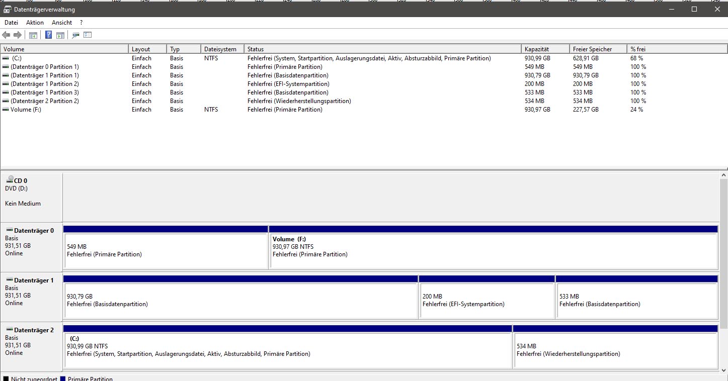

So jetzt habe ich mich mal wieder rangetraut. Diesmal habe ich Mini Tools Partition Wizard "Pro" von Datentäger 2 aus gestartet und Datenträger 1 in GPT formatiert.
Das Programm hat mich dann dazu aufgefordert das System neu zu starten, um den Vorgang abschliessen zu können. Hab ich gemacht. Beim Hochfahren kamen dann einige Meldungen von Prozessen auf schwarzem Screen. Dann startete das System auf Datenträger 2.
Das Partitionslayout sieht jetzt so aus wie auf auf dem Screenshot. Was käme nun nächstes um Datenträger 1 als Systemlaufwerk zu starten?

Das wäre besser gegangen. Hättest du doch wenigstens die EFI-Partition ans Ende gepackt. So hast du eine mehr oder weniger unbrauchbare 533 MB Partition am Ende.
Die Anleitung aus #88 ist jetzt unbrauchbar!
Mit
sollte es klappen, wenn zuvor die Buchstaben zugewiesen wurden.
Fast fertig. Partition 1 und 2 brauchen Laufwerksbuchstaben. Partition 1 in der Datenträgerverwaltung, sagen wir W :D
Partition 2 in diskpart, sagen wir S :D

Also es gibt da irgendein Problem. Die Datenträgerverwaltung erkennt das Dateisystem nicht. Falls Datenträger 1 erst kürzlich konvertiert wurde, bitte mal einen Neustart durchführen.
Rechner heruntergefahren, diesmal andere Fehlermeldung (siehe unten)
Ich habe mal in die Boot-Partition reingeschaut Da stehen schon jede Menge Boot-Dateien drin, die anscheinend von Partition Wizard angelegt worden sind. Liegts vielleicht daran?

Also das sieht schon viel besser aus. Dateisystem NTFS in beiden Programmen. Erstell die EFI-Systempartition noch mal neu.
diskpart
select disk 1
select partition 2
delete partition override
create partition efi
format fs=fat32 quick
assign letter=S
exit
bcdboot W:\Windows /s S: /f UEFI
C:\>bcdboot W:\Windows /s S: /f UEFI
Die Startdateien wurden erfolgreich erstellt. :daumen:
