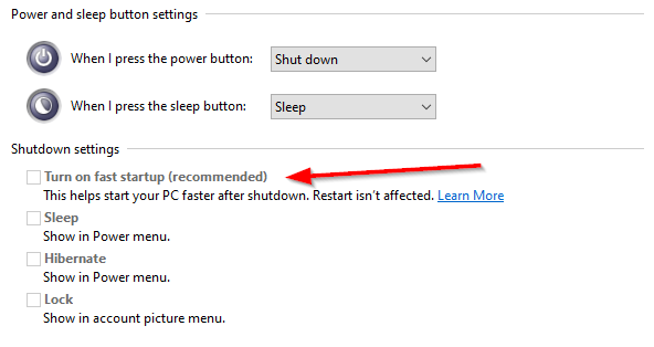

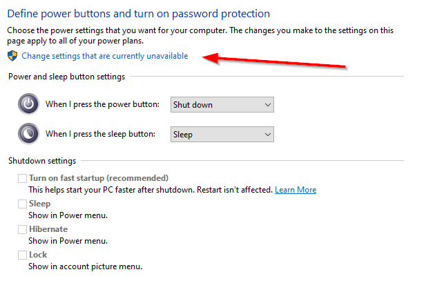

Und ganz nebenbei. Schalte in den Energieoptionen das hier vorher ab und mache einen Neustart.
Das erleichtert es ungemein, bei bockigem W10, in das BIOS zu kommen. :D

@BFF : Derzeit sind diese vier Optionen komplett ausgegraut.

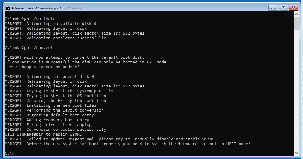

Also ich habe es mal in einer VM getestet, weil mich im Moment auch dieses Thema interessiert, und bekam den gleichen Fehler.
Entscheidend ist jedoch:
Piak schrieb:
MBR2GPT: Conversion completed successfully
Die Umstellung hat erfolgreich funktioniert und das System bootet nach umstellen des BIOS auf UEFI.
Auch das WinPE ist weiterhin ausführbar.

Ich habe MBR2GPT nicht unter Windows direkt mit "/allowfullos" aufgerufen sondern habe WinPE gebootet und es von dort gestartet.
So wie in dieser Anleitung:
https://www.windows-faq.de/2017/05/...n-von-mbr-auf-gpt-bei-windows-10-mit-mbr2gpt/
@leipziger1979 : Danke fürs nachstellen! Genau so lief es bei mir.

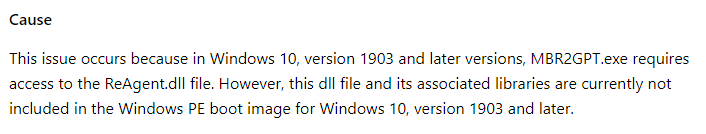

Hast Du ueberhaupt das gelesen mit dem "Bug" unter Windows 10 1903?
BFF
@BFF Meinst du den Bug, dass es nicht im WIndows PE geht sofern man nicht vorher die 3 Dinge fixed ?
-> Das war der Grund für mich es im normalen Windows Betrieb zu machen

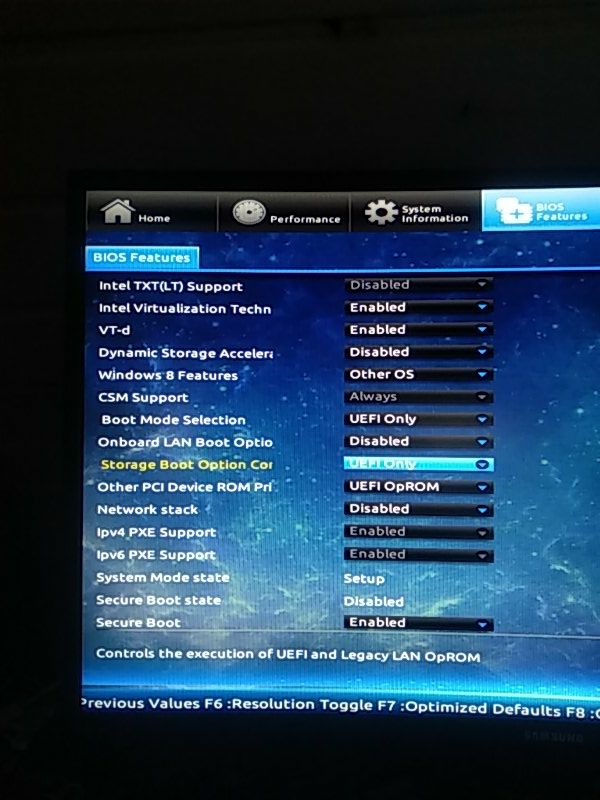

Vier Jahre später habe auch ich mein uraltes Windows (von 2014 schon, damals W8) nach der Anleitung von intel im laufenden Betrieb auf UEFI umgestellt mit dem Befehl:
mbr2gpt.exe /convert /allowfullOS
Lief schnell durch, paar Minuten nur, dann kam auch die selbe Meldung wie ganz oben hier (daher kam ich ja auch auf diesen Thread).
Auch bei mir fuhr Windows danach nicht runter sondern hat immer nur den Benutzer abgemeldet.
Ich hab dann aber nichts verstellt, sondern einfach Hard-Reset gedrückt.
Im Bios (komme ich meistens ohne Probleme rein, trotzt Schnellstart) dann auf:
Boot Mode Selection: UEFI Only
Storage Boot Option...: UEFI Only
und gestartet, ging sofort alles.
Motherboard ist ein Gigabyte GA-Z87X-UD3H von April 2014, damals war glaube ich UEFI (W8) noch keine Option, daher hatte ich Legacy genommen, weiß nicht mehr so genau.
PS.: ich hab das nur gepostet, um zu berichten, dass dieser Fehler wohl kein Problem darstellen muss.
