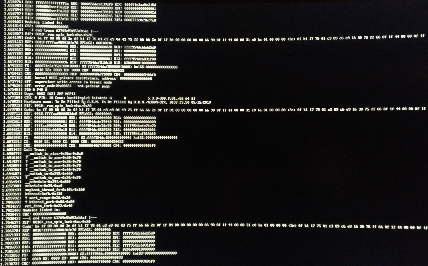

Was ist das denn "AMD-Vi: [Firmware Bug]: : No southbridge IOAPIC found"? Wenn ich ein "noapic" einfüge verschwindet das mit "AMD-Vi" wieder.
Mit "acpi=off" kriege ich nur KernelPanics mit SMP NOPTI, mit noapic startet das System. Wenn ich "ignore_bad_msr=yes" hinzufüge zu "acpi=off", dann startet das System mit ATA Fehlern und hängt sich dann auf.

Dein Bericht ist etwas unübersichtlich mit den ganzen Kernel-cmdline-Parametern, Fehlern und Screenshots.
https://www.kernel.org/doc/html/v5.3/admin-guide/kernel-parameters.html
bzw. deine Kernelversion - da steht nicht das pci=noapic gültig wäre - also eine erlaubte option ist - deshalb meckert das "PCI:" im log auch über den noapic Parameter
Wenn du so viel mit den Kernelparametern experimentierst, solltest du die Bugs auch melden - den ersten Kernelfehler mit "Not tainted" zB.
Wieso kommst du auf NOPTI - in der Doku steht doch "entfernt Hardening" - also macht etwas potentiell instabiler.
Und woher kommt acpi_osi ? Das sorgt auch kein normaler Bootparameter und spielt mit den Bios / Acpi - keine Ahnung wie das mit acpi=off interagiert.

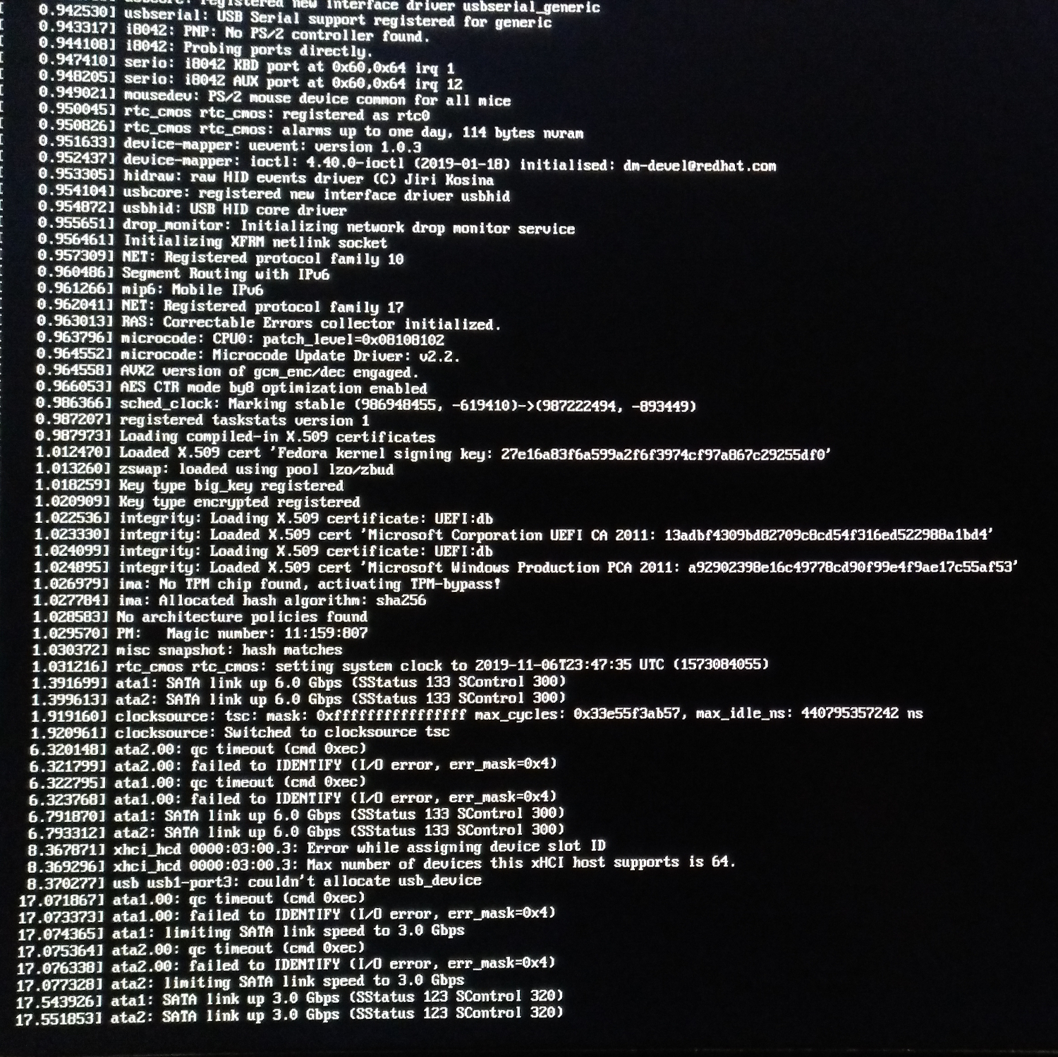

Un bei den Disk Errors - siehe Screenshot 1 IMG.... - da steht dass die SATA Geschwindigkeit reduziert wird, weil ein Kommando nicht geklappt hat.
Also kein SATA-6G gerät am Kabel hängt - vlt. irgendetwas altes, dass "normal" mit Sata-1.5G funktioniert ?
Die Parameter habe ich von hier. Ich habe die Parameter gesetzt, weil es damit besser läuft.
Beim ersten Versuch unter Debian und Fedora hatte ich ja nichts aktiviert und so belassen, das ging richtig schief. Ich habe ja weitere, ähnliche Intel Systeme, da war nichts dergleichen. Update liefen problemlos, die Systeme auch.
1. Auf "Ooops: [#2] SMP NOPTI" komme ich wegen dem hier smp nopti.jpg. Der Fehler, der nach dem einfügen von acpi=off passiert. Die anderen System lauf auch mit acpi=off.
2. apci=off endet immer in einem KernelPanic mit dem "SMP NOPTI".
3. Sata
Es sind beides Crucial SSD die jetzt damit laufen "ata2: SATA link up 6.0 Gbps (SStatus 133 SControl 300)"

Ich gehe mittlerweile davon aus, dass es Hardware/Bios Fehler sein könnte.
Die Kiste hat mir wahrscheinlich eine NVME geschrottet. Nach einer Woche, wollte ich den PC einschalten, dann wurde sie in keinem der PCs mehr erkannt.
Ich denke, da werde ich auf das von Asrock "unbekannten Datums" versprochene Bios-Update warten müssen. Ich hatte die deswegen mal angeschrieben.
Danke für deine Hilfe. Ich denke, ich werde es dabei belassen, solange es so läuft.
Ich habe weiter ausprobiert. "acpi=off" geht alleine nicht. Der Kernel hängt dann immer fest.
Jetzt habe ich "acpi=off" zusammen mit "mitigations=off" verwendet. Das System lädt, aber mit nur einem Kern, 3 Kerne fehlen. Fällt jemand dazu etwas ein?

Ich habe jetzt noch ein "nosplash debug --verbose" angehängt damit kommt noch etwas mehr an Infos(mit DowncoreControl aus dem Bios).
