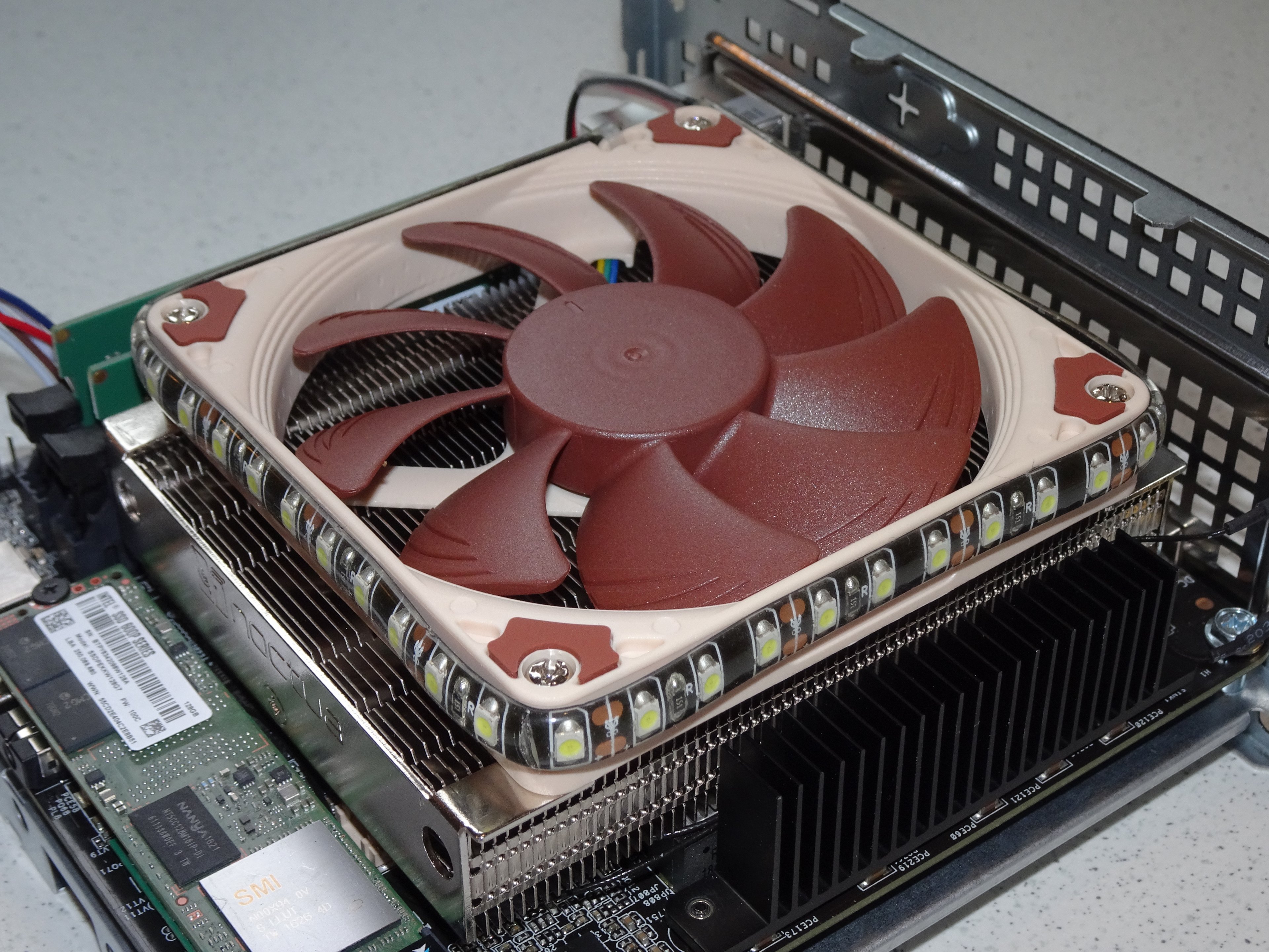

Sind zwar nur weiße LED, aber ein RGB-Band würde genauso passen. Nur die Controller-Box müsste wohl auf der SSD liegen und könnte gegrillt werden.
:mussweg:
