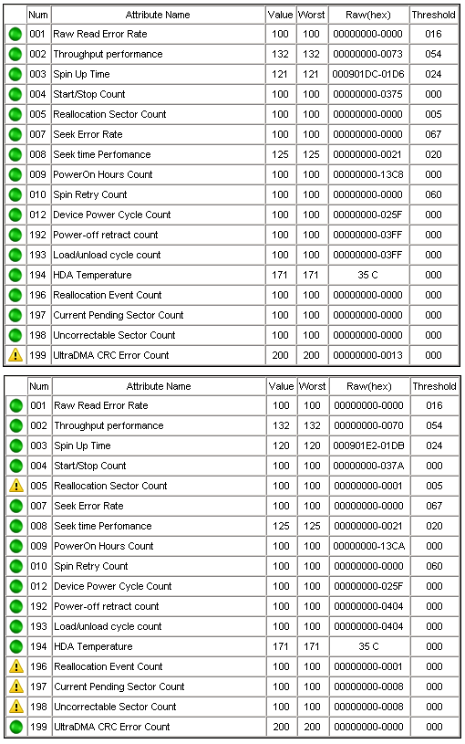

Anbei noch nen Screenshot bzgl. der SMART-Werte, die bei 2 der 4 Platten aus dem Raid5 etwas unschön sind. Sind die SMART-Warnings für die Fehlerhaften Dateien verantwortlich?
Wie groß wird der Schaden sein? Die Aufgenommen Programme aus dem TV lassen sich soweit ich das getestet habe problemlos abspielen, allerdings sind Filme ja auch nicht so anfällig auf Fehler.
Die Installer von 3DMark6 liefen auch bis zum Schluss durch, nur dann kamen eben die Fehler.
smart-png.169506
... Prime hat grad n Fehler gebracht, sind also alle Dateien bei den Rebuilds zerstört worden?
