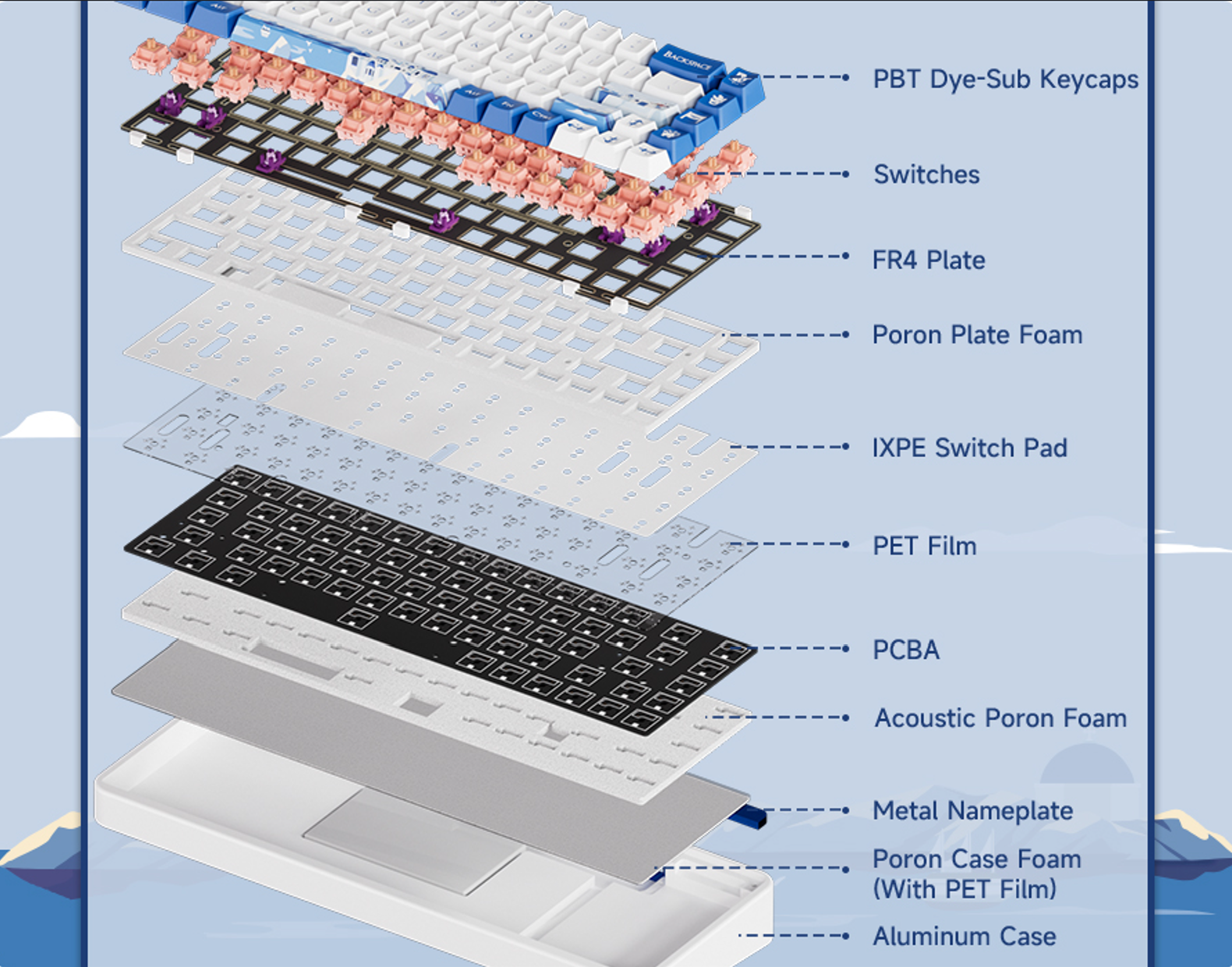

Um eine leise Tastatur zu bekommen muss diese schwer sein, ein sehr stabiles, dickes Gehäuse haben, eine weiche Plate welche gedämpft ist (zB Gasketmount) und mehrere lagen absorbierenes Material ("Foam").
Switches brauchen entsprechend zähen Kunststoff und passende Konstruktion, ob diese taktil oder linear sind und wie stark die Feder ist macht für Klang und Lautstärke nichts aus.
Keycaps mit einer ordentlichen ABS oder PBT Mischung, einer dicken Wandstärke und hohem Profil sind ebenfalls essentiell.
Eine weiche Deskmat drunter verhindert die Übertragung (und Verstärkung) auf die Tischplatte.
