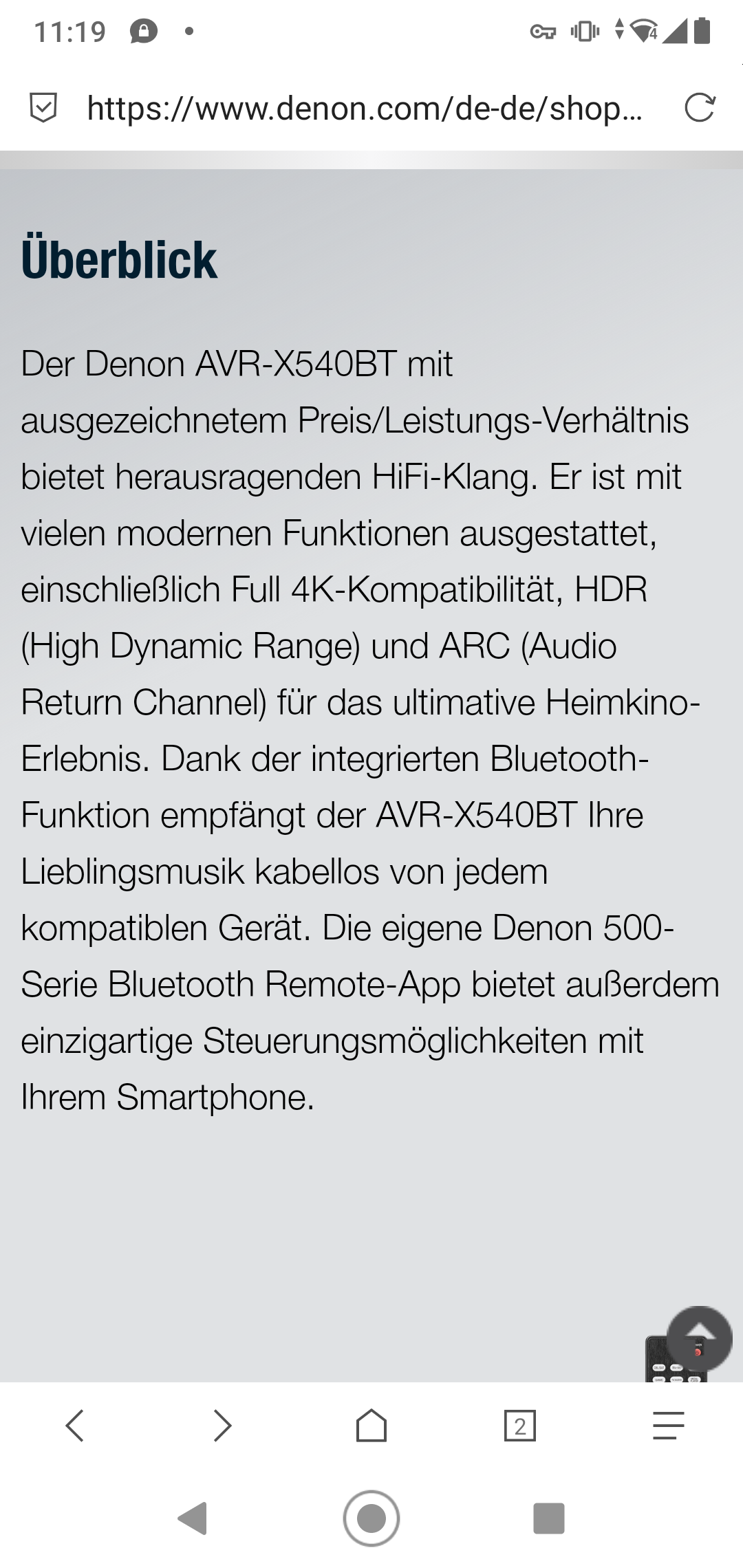

Laut denon hat der aber Bluetooth und arc plus Spotify... Firmware aktuell?
Mit ner Harmony sollte man CEC sowieso deaktovieren, die kommen sich nur in die Quere.
@LieberNetterFlo Da der TE eine Harmony verwendet würde ich davon ausgehen, dass CEC oder zumindest die Steuerung per CEC, deaktiviert ist. Zumindest bei meinem Denon kann ich ARC und CEC Power Control getrennt voneinander nutzen.
@Kryss Zum einen lese ich in deinem Bildchen nix von Spotify und zum anderen wenn man die Produktseite vollständig und komplett lesen und verstehen würde dann gibt es Spotify (und andere) nur mit der Denon Heos Link, für deren Preis man fast schon einen neuen AVR bekommt^^

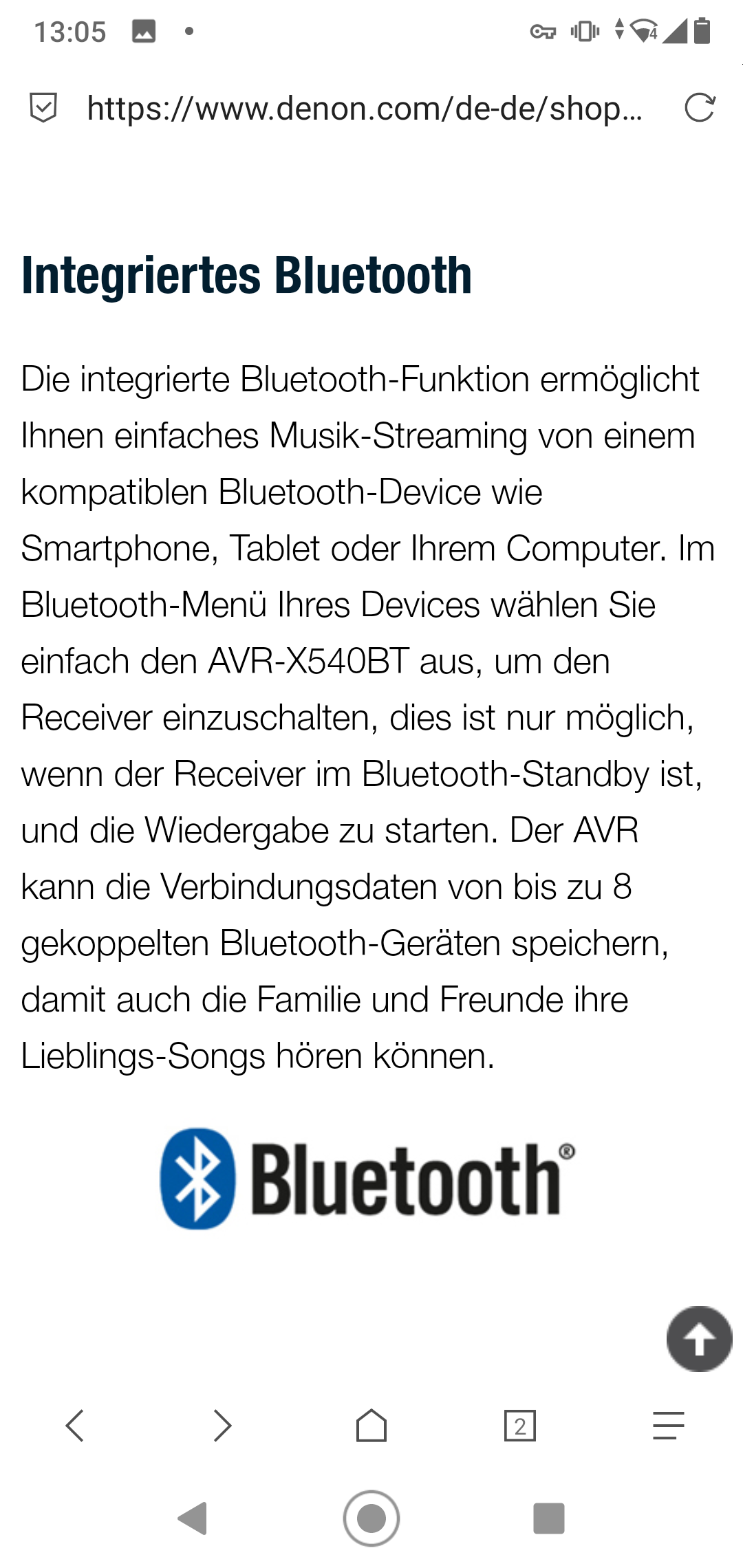

Der receiver hat integriertes Bluetooth. Und damit sollte man sich per Spotify app Handy verbinden können. Das meinte ich. Dann verbindet man den avr eben klassisch über das Android Menü. Schon probiert?
Vg Chris
Danke für eure Beteiligung.
Die Bluetooth-Funktion des Receivers ist insofern Mist, da ich nur eine Quelle einrichten kann. Die muss ich dann erst löschen (Dafür muss der Fernseher an sein, sonst ist es blindes auf der FB-Gedrücke) und eine andere hinzufügen. Für unproblematisches Hören ist das nichts.
