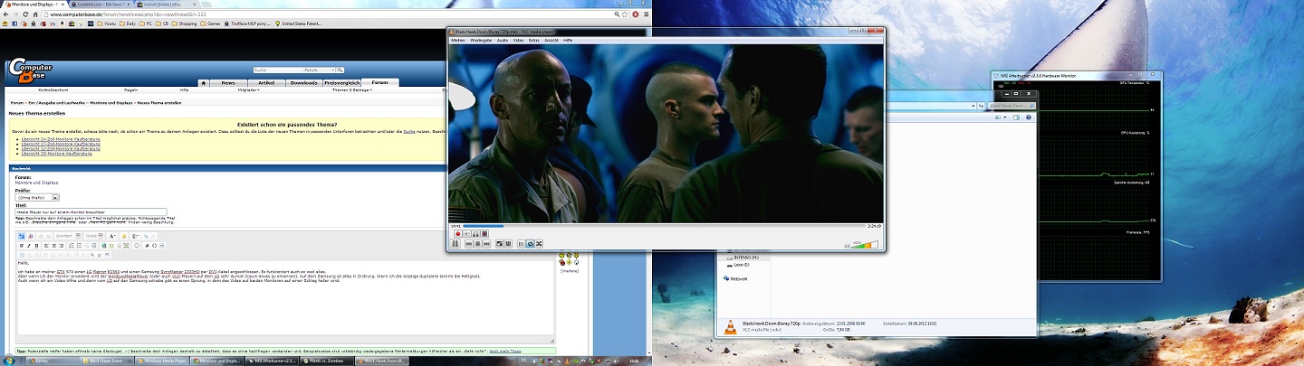

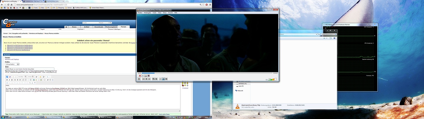

Hier die beiden Bilder zum Vergleichen:
edit: Der LG steht links, der Samsung rechts.
