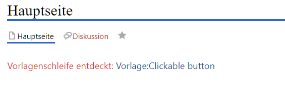

Statt eines Buttons erscheint aber nur das:
Ich habe jetzt die Vorlage mit dem Quelltext erstellt. Es erscheint aber immer noch kein Button.

Du musst den Quelltext des verlinkten Templates in deine Vorlage kopieren.
Also dies hier:
HTML:
<span class="mw-ui-button {{#switch: {{{color|white}}}
 | red = mw-ui-destructive
 | green = mw-ui-progressive
 | white =
 | blue = mw-ui-progressive}}"
 role="button" aria-disabled="false">{{{1|Button text}}}</span>
Den "noinclude"-Teil habe ich weggelassen. Den brauchst du nicht. So wie du es jetzt hast, hast du in deiner Vorlage einen Vorlagenaufruf, so dass sich die Vorlage immer wieder selbst aufruft und du eine Vorlagenschleife erhältst.
