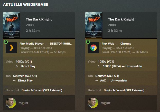

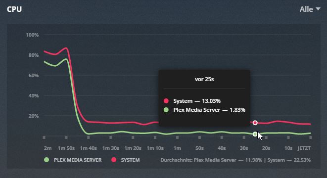

mgutt schrieb:@yetisports
Nutze das Plex Dashboard um immer direkt zu sehen was auf den Clients los ist. Hier zB auf dem selben PC Plex im Browser und mit dem Client:

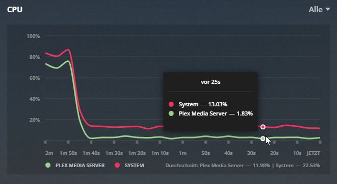

Der Browser kann weder VC1 Video noch AC3 Audio, weshalb Plex sein bestes versucht das umzuwandeln. Und hier die CPU Auslastung nach Schließen des Browsers:

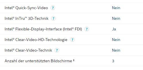

Von 70% CPU Last im Schnitt runter auf 3%. Bei mir ist das so krass, weil meine CPU kein Intel Quick Sync beherrscht. Ich kann also gar kein Hardware-Transcoding nutzen. Meine CPU schafft daher gerade so von 1080p auf 1080p oder 4K auf 720p und schnellem Encoding und dann halt auch nur ein Stream.

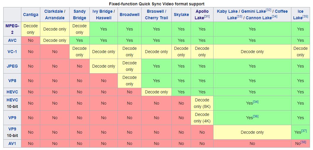

Ich behaupte mal, dass dein alter NUC auch ausgereicht hätte. Manche nutzen sogar einen RPI als Server. Ohne Transcoding kein Problem (würde ich aber trotzdem nicht empfehlen, weil selbst Audioformate dann schon zum Problem werden). Aber normal haben auch so gut wie alle i3 eine iGPU mit Intel Quick Sync. Die können dann auch alle ohne Probleme 4K wandeln.
Der i3-8109U kann zB Quick Sync:
https://ark.intel.com/content/www/d...-8109u-processor-4m-cache-up-to-3-60-ghz.html

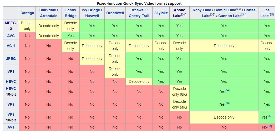

Und da er ein Coffee Lake ist, kann er alle Codecs bis auf AV1:
https://en.wikipedia.org/wiki/Intel_Quick_Sync_Video#Hardware_decoding_and_encoding
Eine Blu-Ray braucht aber zB nur AVC und VC1. Also alles ab Sandy Bridge wäre damit bereits perfekt ausgestattet. Will man auch 4K Blu-Ray, dann braucht es aber noch HEVC, vorzugsweise 10-Bit wegen HDR. Also mindestens Apollo Lake. Und Apollo Lake ist zufällig die CPU in der DS918+ und DS218+. Aus dem Grund gelten die beiden NAS als perfekte Einsteiger-NAS für Plex.

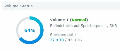

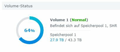

Ich habe gerade erst wieder größere Platten im NAS nachgerüstet. Endlich wieder Platz ^^
yetisports schrieb:Hast vermutlich recht. Mein Verbund ist ja noch ne ganze Ecke größer. Ich warte sehnlichst auf HAMR-Platten damit sich das P/L-Verhältnis von 8-10TB weiter nach oben bewegt. Im worst case rüste ich noch weitere 8TB-Platten nach, aber dann eben extern.
mgutt schrieb:Whaaaat?!
Bei mir kommen Anfang nächsten Jahres noch weitere 12TB dazu. Ich habe vor kurzem erst 4 von 6 Laufwerke gegen WD DC HC520 aus dem Deal ersetzt. Und für unter 20 € pro TB gab es auch schon 12TB WD Red aus dem Duo Gehäuse. Darauf solltest du dich auch eher konzentrieren. Helium macht die Platten leiser, kühler und stromsparender.
