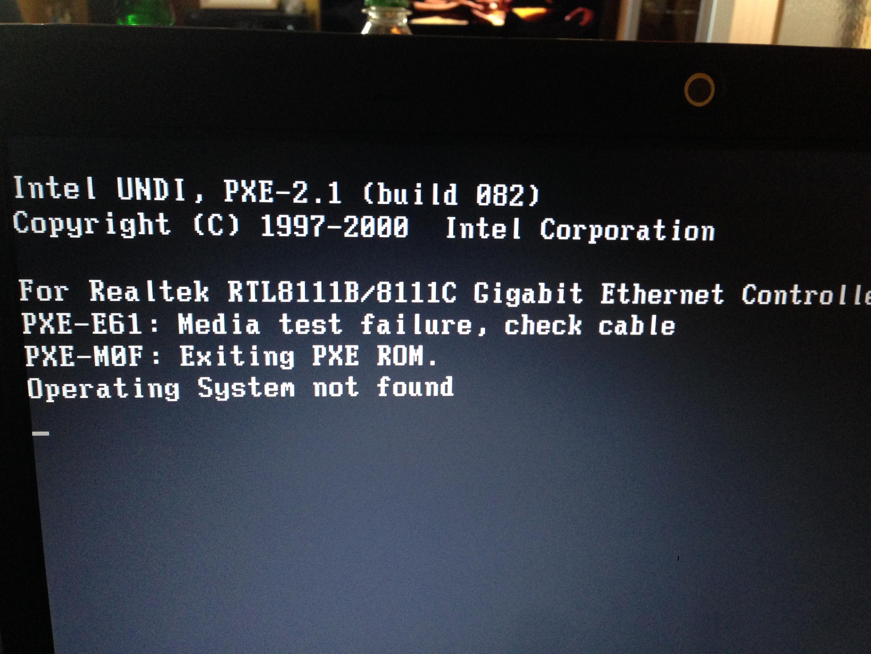

hallo, wollte gestern mein Laptop anschalten, daraufhin kam der screen. was kann ich tun ?
danke im vorraus.

Schauen ob die Festplatte noch im BIOS erkannt wird.
Du hast im BIOS den LAN Boot aktiviert. Deaktivier im BIOS die Option PXE ROM (oder wie es da auch immer heißt), und stell die Festplatte als primäres Startgerät.
Ins Bios und als erstes Bootmedium die Festplatte auswählen
Ist noch Garantie drauf? Fall ja, einschicken. Falls nein:
Dann bleibt nichts mehr übrig als zu schauen, ob du die HDD ausbauen kannst. Wenn du Glück hast, ist sie nur locker.
Ansonsten die ausgebaute HDD in einem PC ausprobieren.
hi, hab die lösung, die festplatte war locker . danke an alle
Cool, freut mich das es ein so einfacher Fehler war :daumen:.
