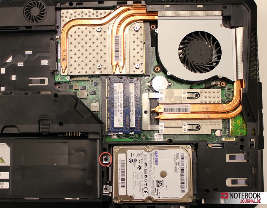

Hmmm normaler weise müsste da um die Festplatte eine kleine schwarze Schraube sein mit der der Festplattenkäfig fest gemacht ist. Danach sollteste die Festplatte an der gegenüberliegenden Seite der Anschlüsse anheben können und dann rausziehen.
e: hab die Schraube dies sein sollte mal markiert :)
e2: ah ok Denkfehler von mir x) Habe gedacht: Platte = Festplatte
Ansonsten nach Docs Rat gehen

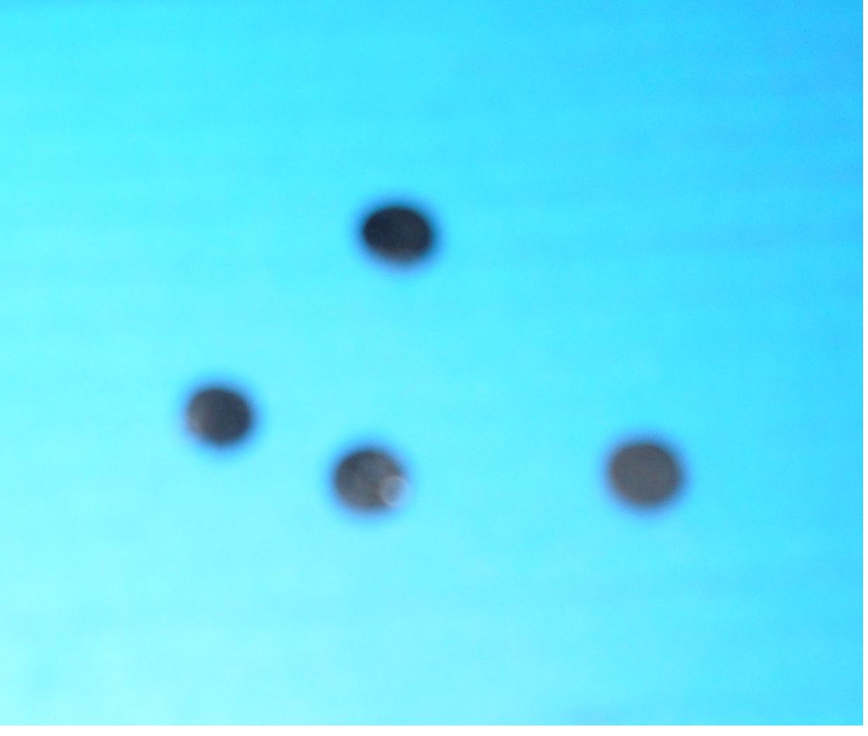

Oder Du hast solche Kunsstoffabdeckungen wie bei mir auf den Schrauben geklebt. Diese zu lösen ist richtig zeitaufwendig. Noch schlimmer sind die Gummifüße die tief im Gehäuse stecken und darunter die Schrauben dann.

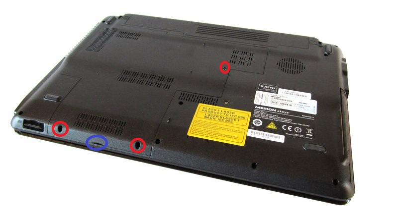

habe noch mal ca. 20 Schrauben lose
Total unnötig.
Die 3 Schrauben lösen (rot)
Mit etwas Mut und Kraft an der Blau Markierten Stelle nach oben ziehen.
