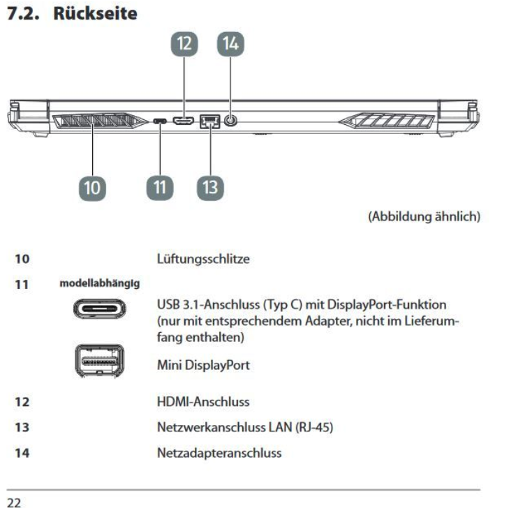

Displayport dient zum Anschluss eines 2. Bildschirms/Beamers, nicht für die Datenübertragung. USB oder WLAN nehmen.
Mein Model hat den USB-C Port.
Mal ausprobieren, ob der USB-C Port des Notebooks mit einem anderen USB-Gerät geht. Notfalls mit Adapter. USB C ist ja nur ein Stecker. Ich glaube aber nicht, dass er im Notebook nur für Displayport reserviert ist. Müsste auch ohne Umschaltung erkannt werden. Auch mal ein anderes Kabel versuchen.
Wenn an dem Anschluss gar nichts geht, ist ein Hardwaredefekt wahrscheinlich.
