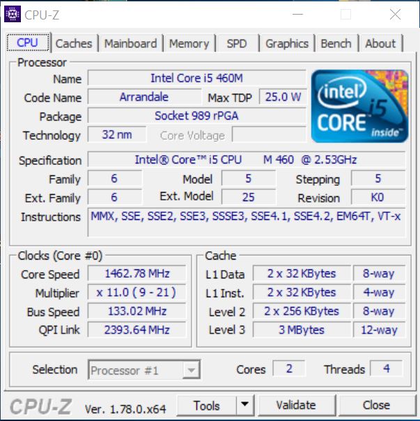

Ich habe den i5-460M verbaut. Da hätte ich auch selber drauf kommen können bei den Spezifikationen von Intel zu schauen, danke jedenfalls dafür :p

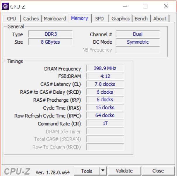

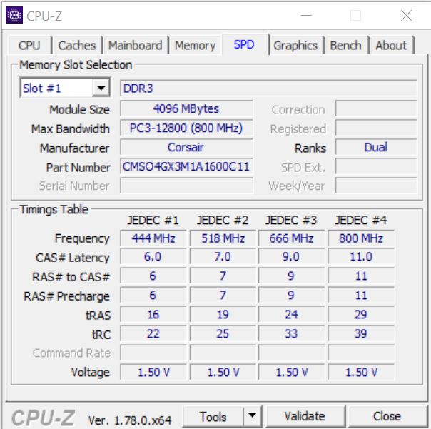

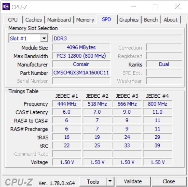

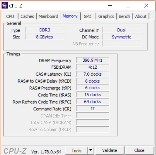

Ich habe mir jetzt 2 x 4GB DDR3 1600MHz 1,5V als KIT von Corsair Valueselct geholt und direkt eingebaut. Leider muss ich nun feststellen, dass die 2 x 4GB Module nur mit 400MHz (also 800MHz) statt wie zuvor mit ca. 570MHz (also 1033MHz) von CPU-Z (als auch vom BIOS) erkannt werden.
Ich habe anschließend versucht die Module jeweils nur einzeln einzubauen und habe dabei jeweils die Slots gewechselt. Auch wenn nur einer der neuen Module eingebaut ist werden die Module mit maximal 800MHz von BIOS erkannt. Normalerweise sollte der Arbeitsspeicher Problemlos auf 1033 MHZ getaktet werden, auch wenn der Speicher selbst mehr leisten kann oder?
Im Bios kann ich diesbezüglich leider keine Einstellungen vornehmen, ich bekomme lediglich den aktuellen Wert angezigt.
An was könnte das liegen?

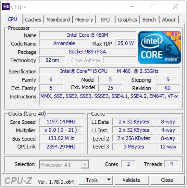

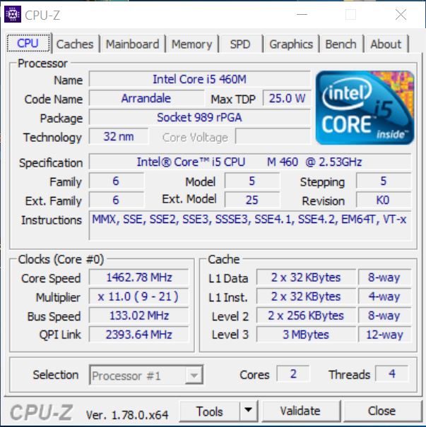

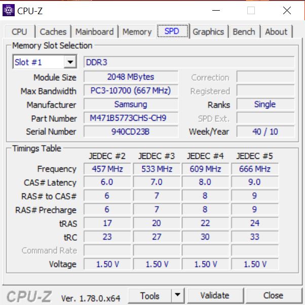

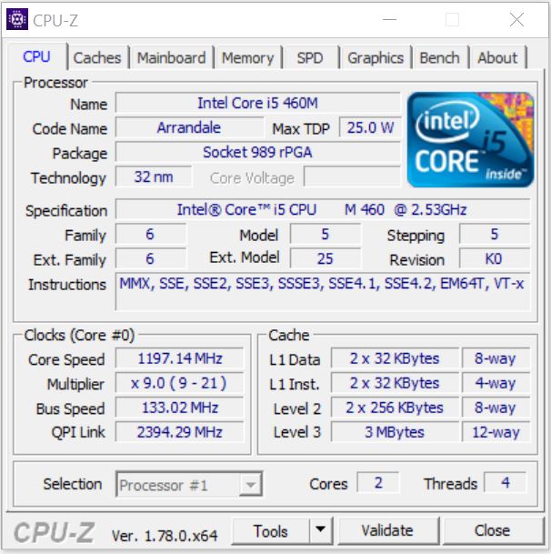

Vielleicht bringt es ja was wenn ich die entsprechenden Screenshots von CPU-Z einfüge (jeweils CPU, Memory, SPD).

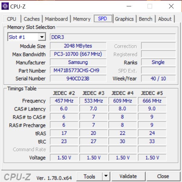

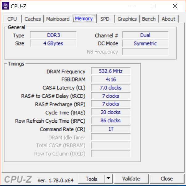

Die original (Samsung DDR3 1,5V 1333MHz) verbauten 2 x 2GB = 4GB Module:
Die neuen (Corsair DDR3 1,5V 1600 MHz) verbauten 2 x 4GB = 8GB Module:
Mir ist nachwievor nicht klar warum einmal bei den Samsung Modulen ca. 530 MHz (also 1066 Mhz) und bei den Corsair Modulen nur ca. 400MHz (also 800 MHz) angezeigt wird, wenn doch die CPU bis zu 1066MHz unterstützt?!
