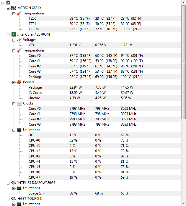

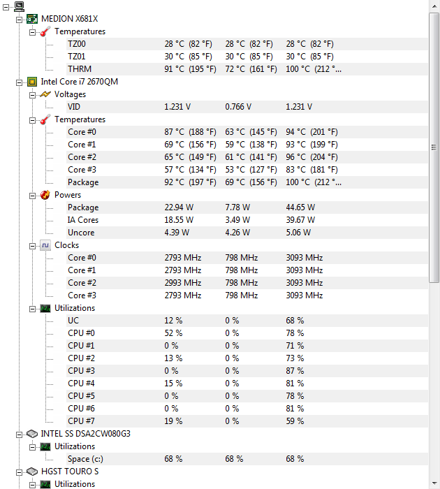

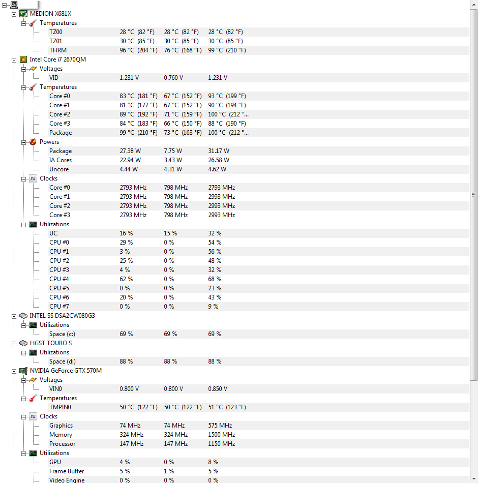

seit meiner Notebookreparatur (Bildschirm ging an, aber kein booten; Reparaturbericht gab es leider nicht) läuft mein Medion Erazer x6819 wieder, aber meine CPU spielt komplett verrückt (vielleicht auch die GraKa; in Spielen nun massive Einbrüche?) und mein Lüfter ist permenten am "durchdrehen" - auch im idle. Windows 7 wurde neu aufgesetzt, Treiber sind die aktuellsten laut der Medion Seite.
Woran kann das liegen? Ich werde mal die Wärmeleitpaste erneuern. Wäre sinnvoll, oder? Könnte ich sonst noch was probieren?
Anbei ein Bild von HWMonitor (Core Temp lässt sich mit niederländischer Warnmeldung nicht starten :/ ). Deuten die Daten auf ein Problem hin?
CPU: Intel Core i7 2670QM
GPU: Nvidia GTX 570M
EDIT:
Jetzt merke ich, dass im "Energiesparmodus" der Lüfter komplett runterdreht, bei "Ausbalanciert und Hochleistung" hingegen geht er richtig ab. Das war früher nicht so krass (zumal es beim Spielen auch deutliche Probleme gibt (Supreme Commander Sim Speed, meine CPU war früher ca. 250 von max. 450; jetzt wird sie mir manchmal bei 270, manchmal bei 450 (!) angezeigt o.0). Kann da bei der Raparatur was verschlimmbessert worden sein?
Vielen Dank!

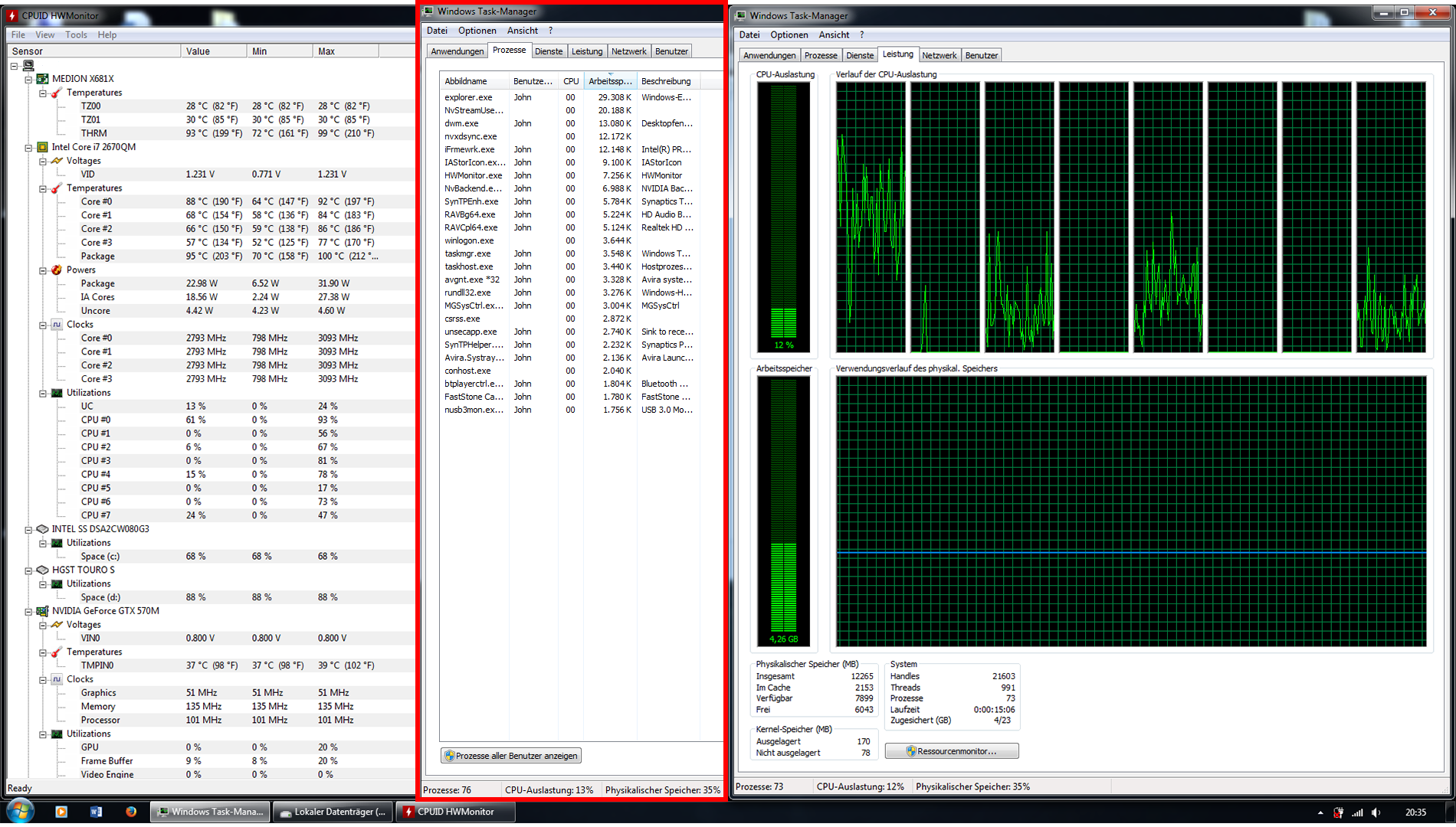

Vielleicht zu viel oder zu wenig Wärmeleitpaste oder der Kühler sitzt nicht richtig.
Ok, danke. Habe mir gerade Wärmeleitpaste bestellt. Hoffe,dass es das Problem beheben wird.
Hi, es wäre schön wichtig zu wissen, was gemacht wurde. Wurde z.B ein anderes mainboard eingebaut, kann dies aufgrund eines anderen BIOS auch ein anderes Lüfterverhalten habe. Genauso ist es auch bei einem Wechsel der Grafikkarte(neben der Netzteilbuchse die Achillesferse des books). Auch dadurch kann sich das Lüfterverhalten und die Leistung verändern. Deine Fehlerbeschreibung vor der Reparatur ist wenig hilfreich, das kann alles gewesen sein.
Waren die Temperaturen unter Last? Ein I7 geht unter Volllast auch gerne mal über 90 Grad. Die Temperaturen der Grafikkarte wären auch noch wichtig.
Und wieso laufen alle vier Kerne mit 3,1 GHz? Normalerweise sollten die, wenn alle vier ausgelastet werden, nur mit 2,8 GHz takten
Ja, ich kann derzeit leider nicht mehr schreiben, da mir unbekannt ist, was/wie repariert wurde (schreibe gerade an den Shop).
Der Screenshot wurde im idle, kein externer Monitor, unter dem Profil "Höchstleistung" erstellt.
Wie kann ich die GraKa Temp auslesen? Könntest Du mir hier bitte ein geeignetes Programm empfehlen? Core Temp wie gesagt fällt leider raus.
Danke!
Normalerweise auch mit HWMonitor? Der Grafiktreiber ist doch aber installiert, oder?

Auch wenn das Profil 'Höchstleistung' verwendet wird, heißt dies nicht, dass der Laptop ganze Zeit voll ausgelastet wird.
Dem Screenshot nach sieht es so aus als würde ein (oder mehrere) Prozess(e) die CPU beschäftigen --> alle 4 Kerne laufen mit 2,7 Ghz, dies ist kein Idle.
Nimm den Task Manager bzw. den Process Explorer und finde erstmal raus was die Auslastung verursacht.
Das mit der schlecht aufgetragenen WLP kannst du danach klären...

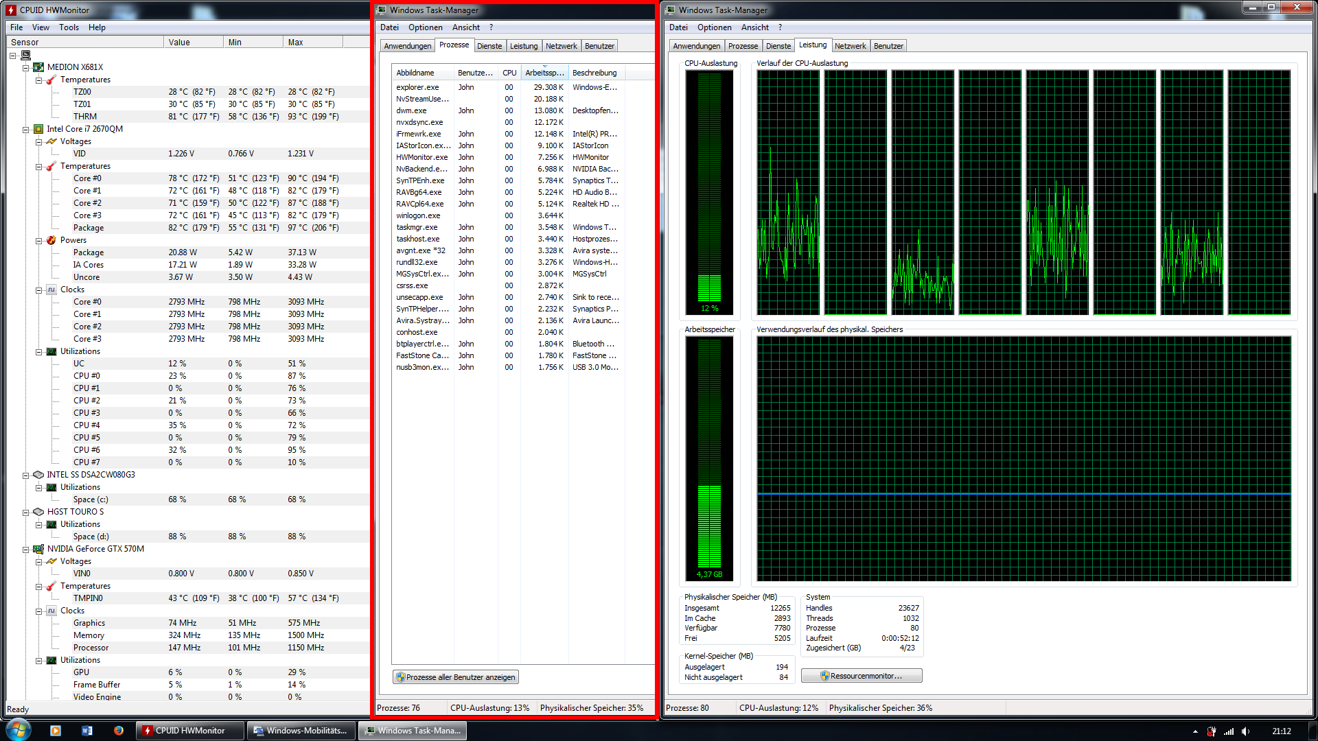

Vorhin war noch mein Firefox an, der zieht doch ganz schön am Speicher. Anbei nochmal die Daten inkl. Task Manager, jetzt wirklich alles ausgestellt was nicht automatisch geladen wird.
Mein System hat 12 GB RAM.
Habt ihr einen Tipp, woran die hohe Auslastung liegt und was ich dagegen tun könnte?

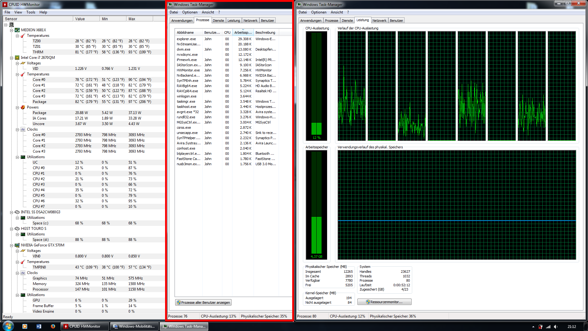

Nun ist die Auslastung ja recht normal. Das Energieprofil "Ausbalanciert" ist aber aktiv oder ? Die CPU läuft aktuell auf 4x2.8Ghz, das ist zu viel.
Im Task-Manager auf 'Prozesse aller Benutzer anzeigen' klicken oder, wie ich schon geschrieben habe, den Process Explorer nutzen, sonst sieht man nichts.
@ iTzZent
Nein, das letzte Bild habe ich unter dem Profil "Höchstleistung" erstellt.
Anbei das Ganze noch einmal für "Ausgeglichen".

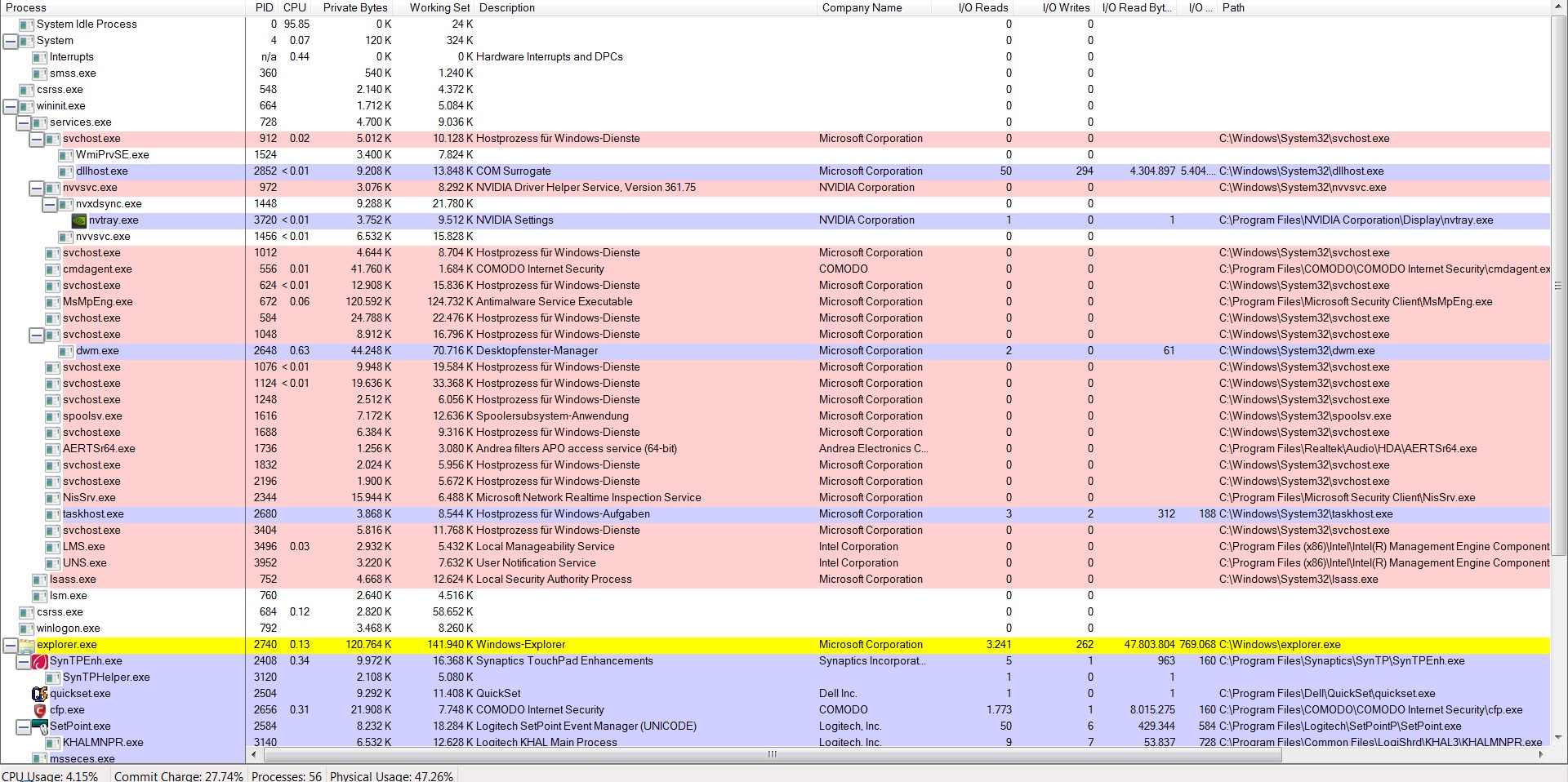

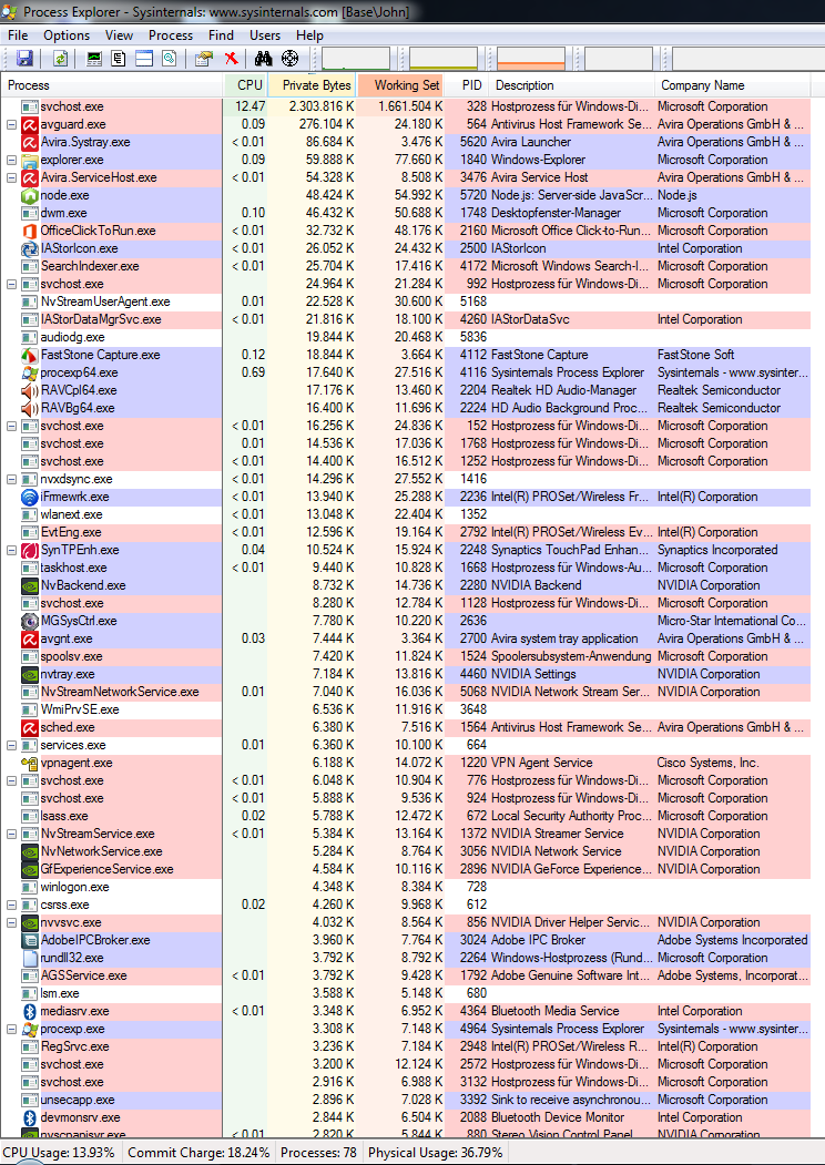

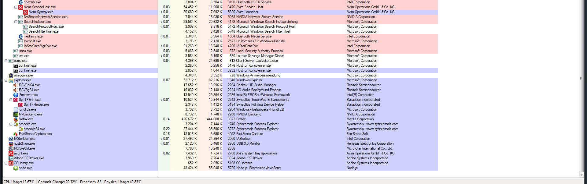

Nun endlich auch ein Bild vom Process Explorer.
Mich wundert einfach, dass der Lüfter im Idle so krass unter Ausgeglichen und Höchstleistung gegenüber Energiesparmodus aufdreht.

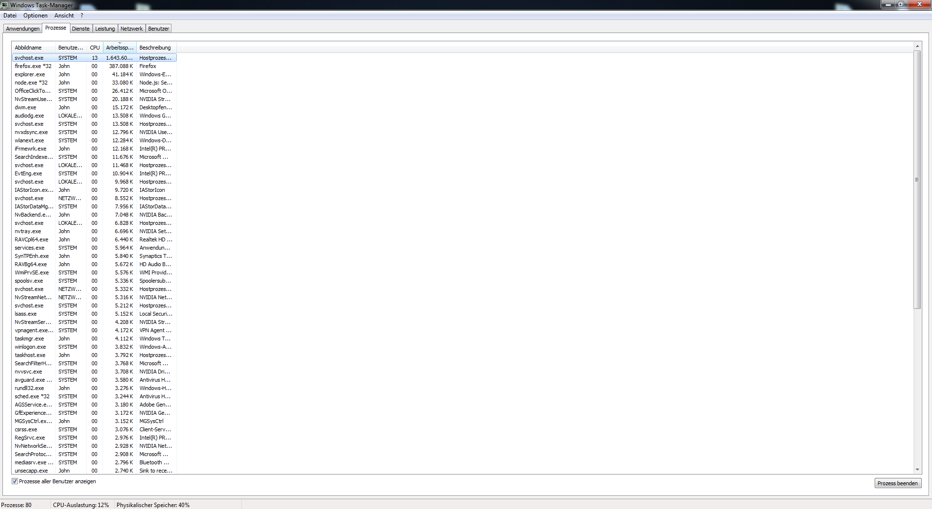

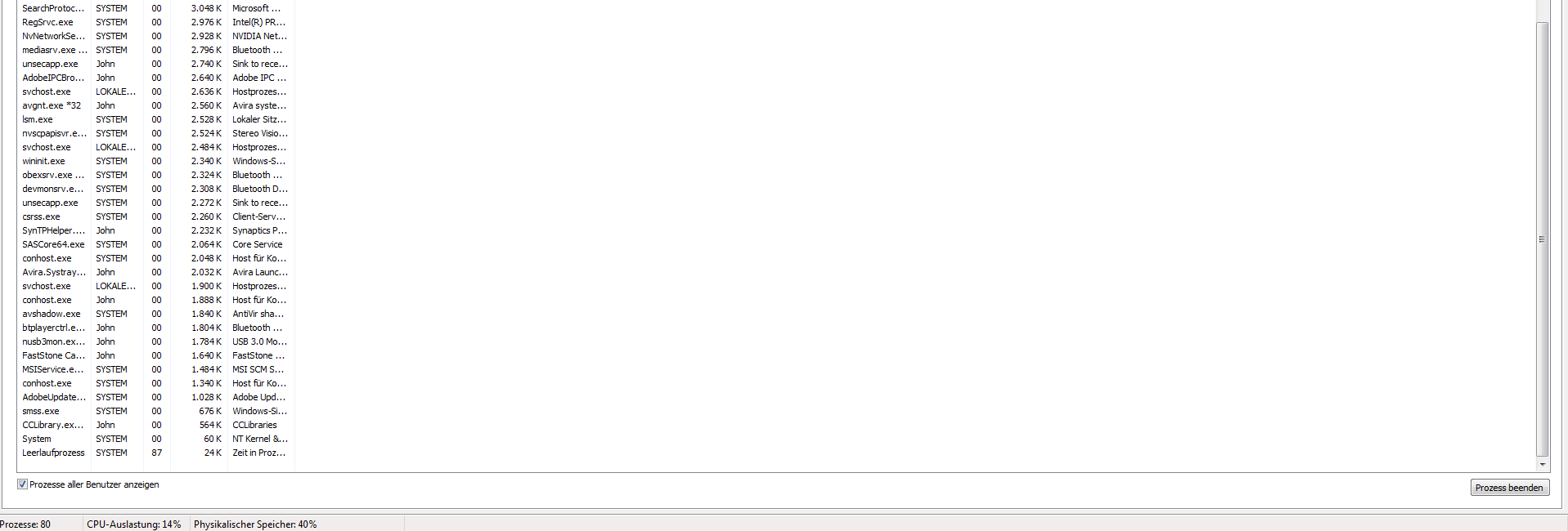

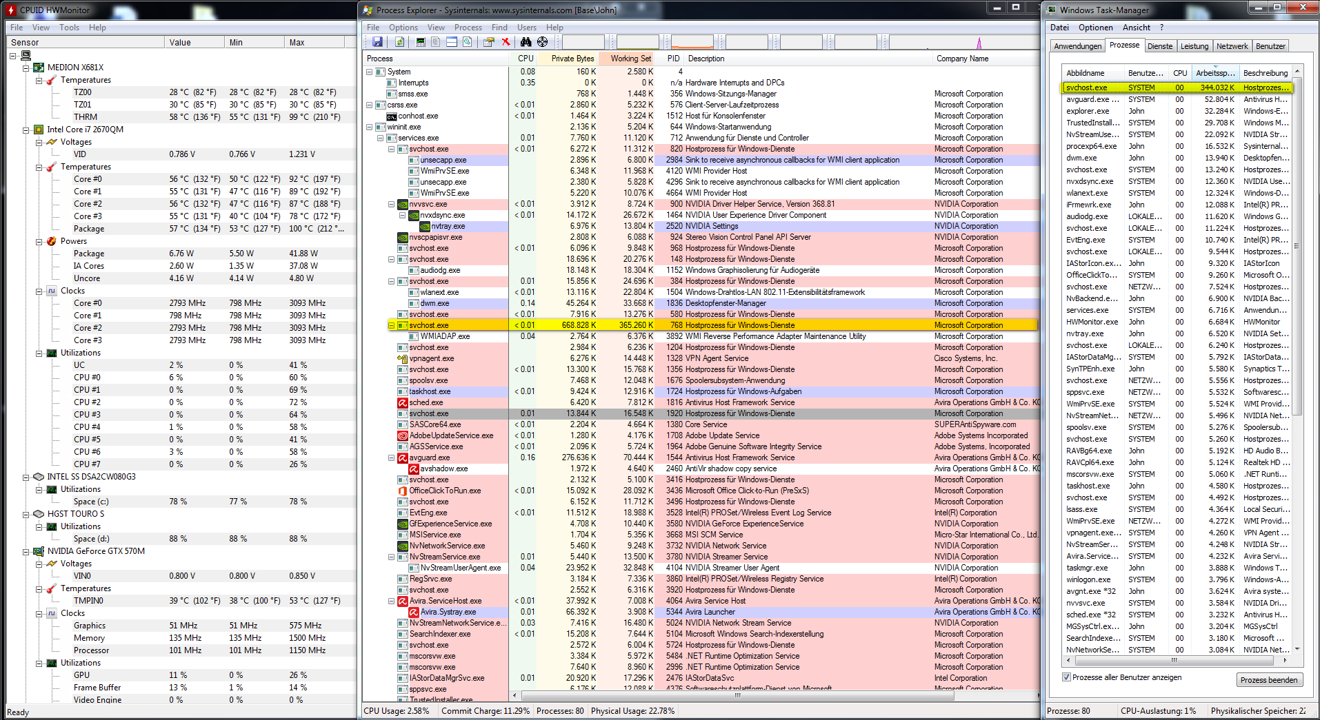

Der Prozess, der die Auslastung verursacht, ist auf dem Screenshot nicht zu sehen.
1. im Task Manager auf 'Prozesse aller Benutzer anzeigen' klicken --> Screenshot machen
2. im Process Explorer auf View (oben) klicken
- Show Process From all Users aktivieren
- Show Fractional CPU aktivieren
- die Sortierung nach Ram 'deaktivieren', dass eine Baumstruktur der Prozesse zu sehen ist (siehe Screenshot), wobei die Systemprozesse oben sind

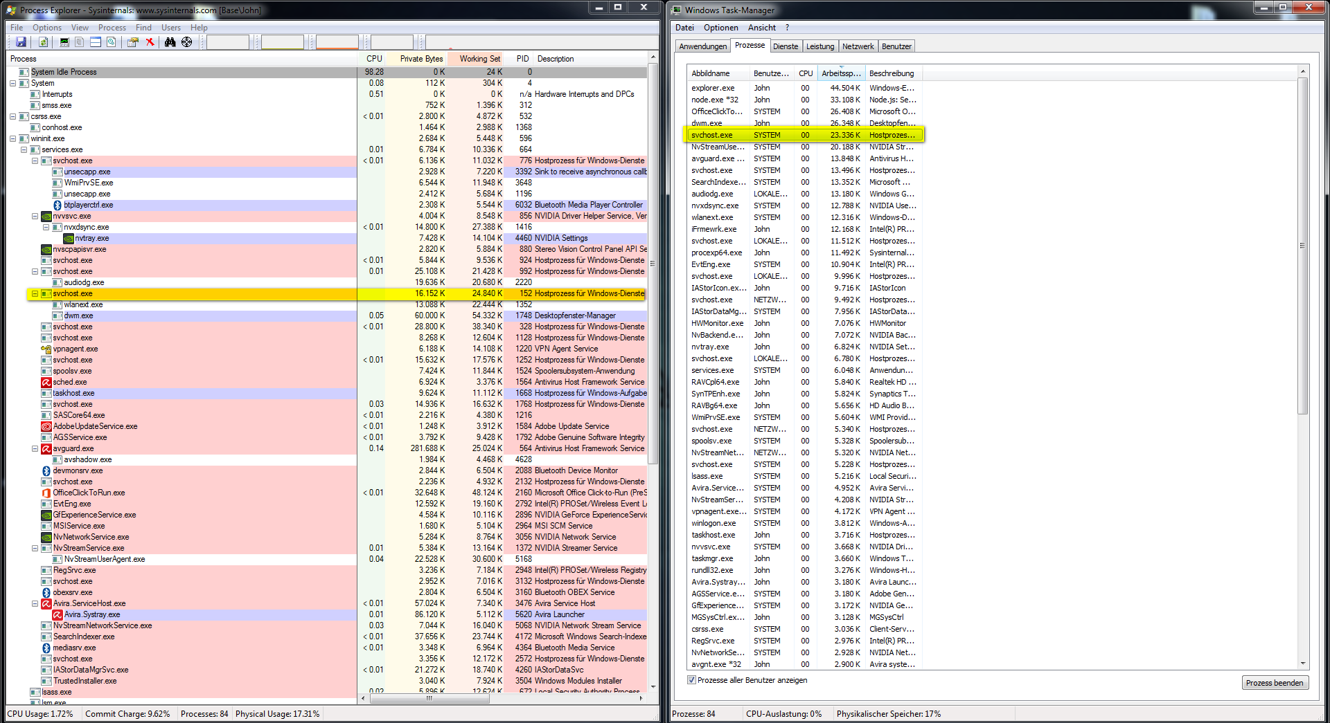

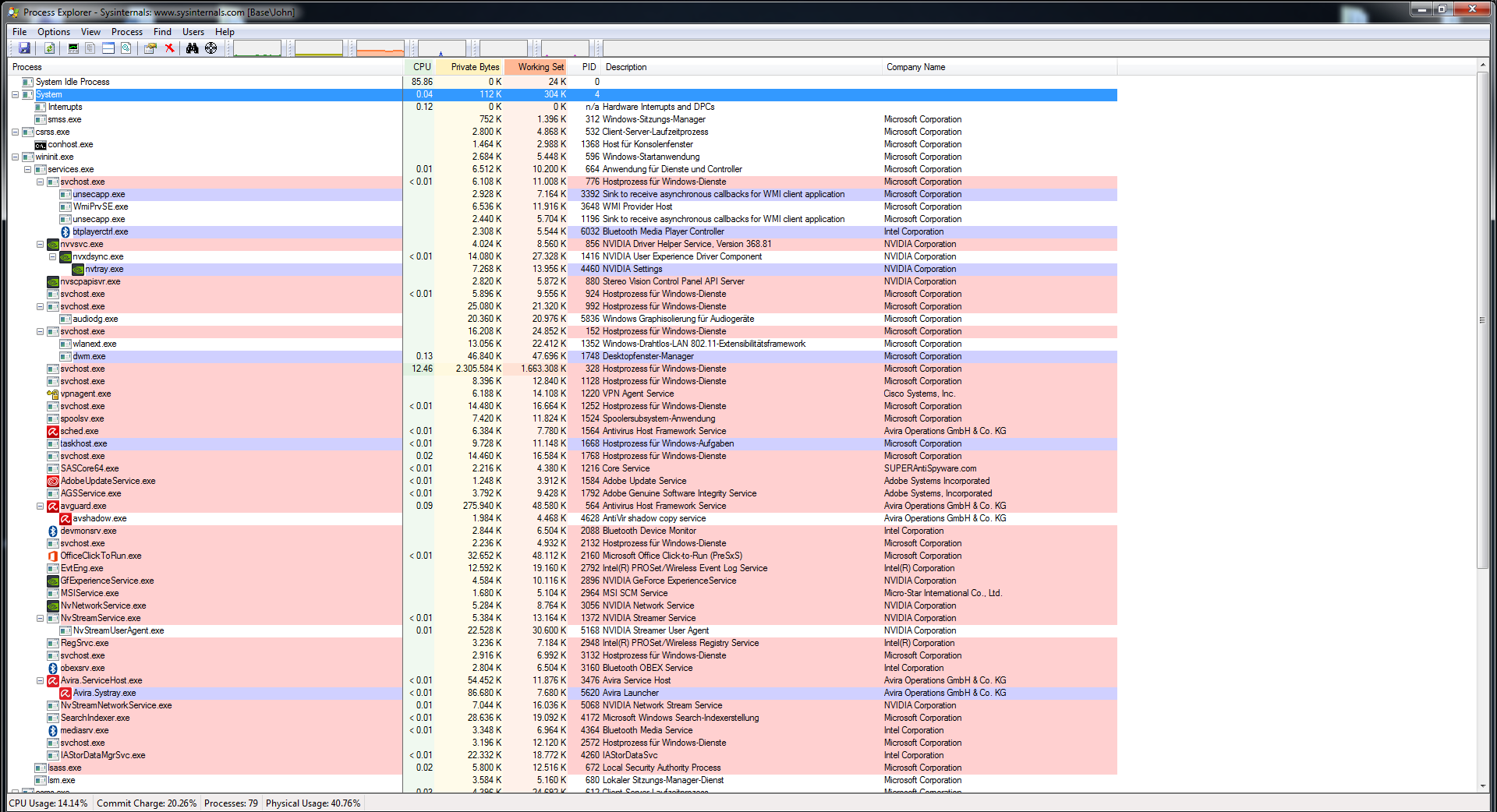

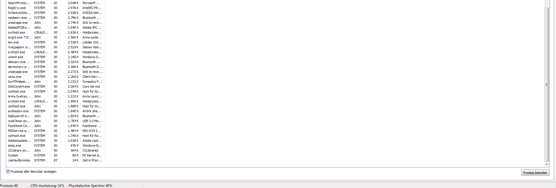

Danke, darksaga, dass Du Dich mit meinem Problem abkämpfst.
Die Option "Show Fractional CPU" konnte ich in keinem der Reiter finden.

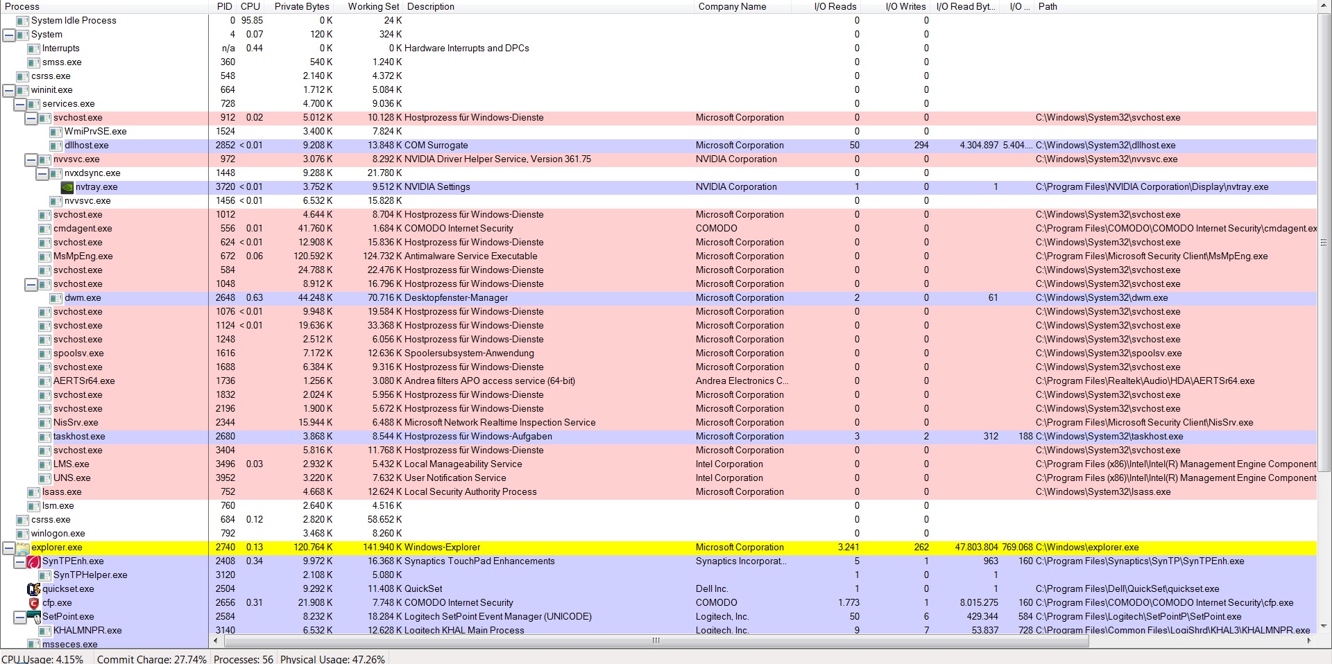

Anbei die Screenshots für den Process Explorer und den Task Manager.
Ich hoffe, dass diesmal alle Infos dabei sind. Ansonsten bitte schreiben.

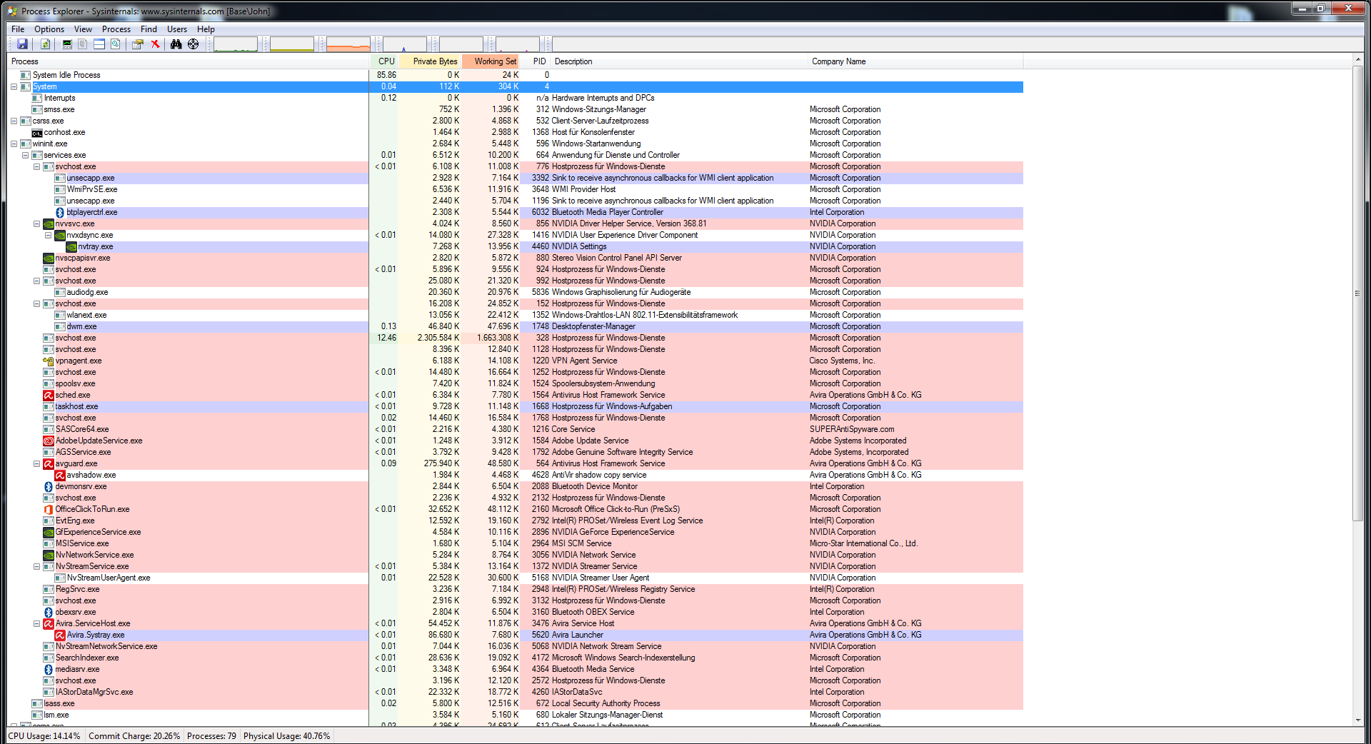

Der Übeltäter ist die 'svchost.exe', ein Systemprozess von Windows. Sowas Ähnliches habe ich mir schon gedacht...
Problem ist jetzt nur herauszufinden woran der svchost arbeitet: google mal nach 'svchost cpu auslastung', da gibt es leider viele Möglichkeiten. Mein Verdacht ist ein 'hängendes' Windows-Update.
Mach einmal folgendes:
- öffne eine Konsole (cmd.exe) mit Administratorrechten
- gib folgendes ein 'net stop wuauserv' (ohne die '')
- schau dann, z.B. in HWInfo, oder den 2. Prozessexplorern, wie sich die Auslastung verhält
Wow! Es war wie Zauberei. Kaum war der Befehl abgeschickt, verstummte der Lüfter sofort ("Windows Update wurde erfolgreich beendet.") und die svchost Datei wurde extrem viel kleiner. VIELEN, VIELEN DANK!!! :)

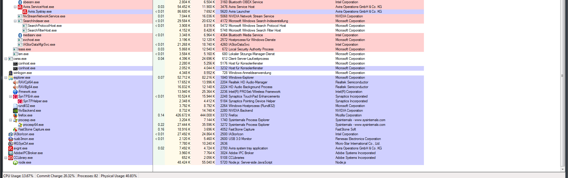

So, nachdem sich Windows über mehrere Stunden schlappe 9 GB an Updates gezogen hat (auch nach Datenbereiningung), ist soweit alles ruhig. Nochmal vielen Dank an Dich, darksaga! Auch die Fehlermeldungen beim Start diverser Probleme haben sich erledigt.

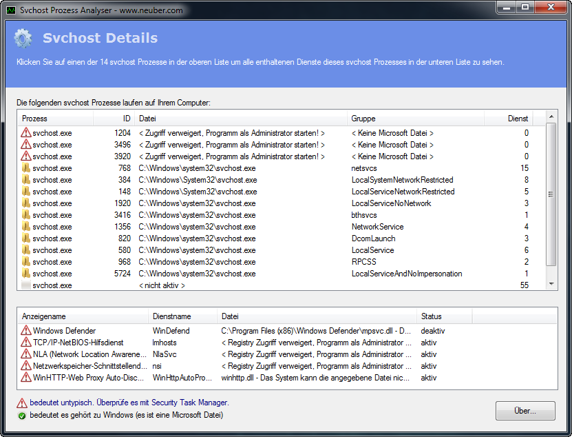

Einzig über die relativ hohe Auslastung der svchost.exe wundere ich mich nun. Ist das normal? Updates sind nun keine mehr offen. Kann ich hier noch etwas tun, oder sollte ich einfach mit der Auslastung leben?
Ich habe noch ein svchost Analyzer Tool rüberlaufen lassen, über das ich an anderer Stelle gelesen hatte. Sagen Dir die Werte etwas? (Vor den Updates waren es 6 Warnungen, danach 8). System wurde nach dem letzten möglichen Update mehrmals neugestartet und mit Datenträgerbereinigung sowie CCleaner gereinigt.
Danke!
EDIT
Jetzt scheint es sich eingependelt zu haben, svchost.exe liegt stabil bei ca. 21 K :)
Dass die svchost.exe mehrmals in der Übersicht auftaucht, ist normal, oder?
Von mir aus soweit alles im Grünen also! Danke, danke, danke!
