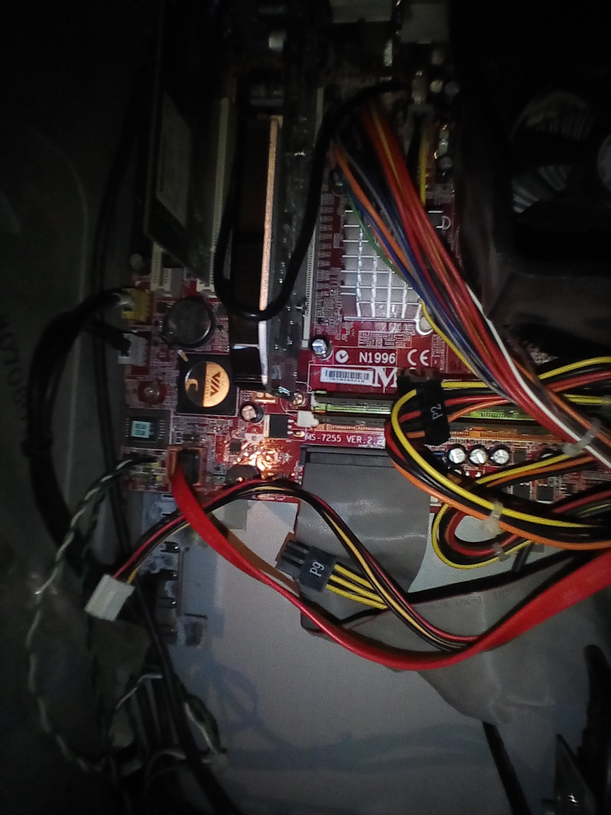

Grafikarte und Fersekarte abgeschraubt, beide Arbeitsspeicher ebenso. Netzteil und die ganzen Kabel sind noch angeschlossen. Kein Piepsen zu hören, PC reagiert nicht, Lüfter auch nicht, startet nicht. Was kann man da noch machen? Ist das Mainbord wirklich kaputt? Der PC lief vor 8 Wochen noch, nur weggestellt, wiedergeholt und nichts ging mehr.
na netzteil ist der erste verdächtige, wenn sich nedmal nix ned rührt.
weil zumindest die lüfter müßten anspringen.
"weggestellt"... sag, der kippschalter am netzteil ist aber schon wieder eingeschalten, oder?
sicherheitshalber eine dumme frage zuviel
Die letzte Frage mit dem Kippschalter kann ich nicht beantworten. Netzteil hab ich schon gegen ein baugleiches ud funktionierendes Netzteil ausgetauscht, ohne Erfolg. Das Netzteil im PC, der nicht startet , ist nicht korrodiert.
hm, eine möglichkeit wäre auch der on/off taster am case, der defekt sein könnte.
das ist bloß was, was, solange gedrückt, einen stromkreis schließt.
d.h. ziehst du den vom board, kannst die zwei pins mit z.b. einem schraubendreher kurzschließen, was dasselbe wie ein funktionierender taster tut.
ist es das ned, entsorg die kiste. weil es sich einfach ned lohnt.

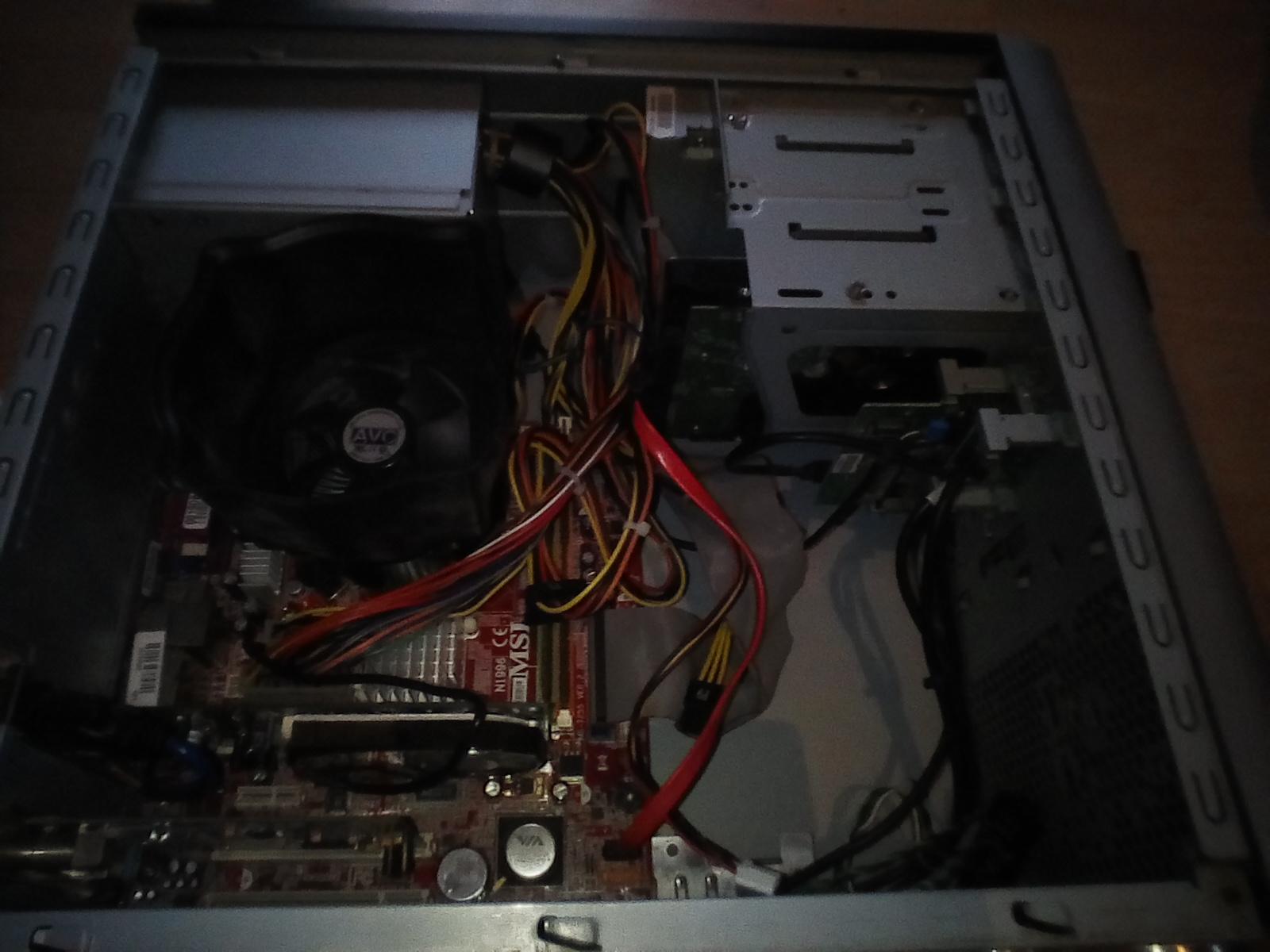

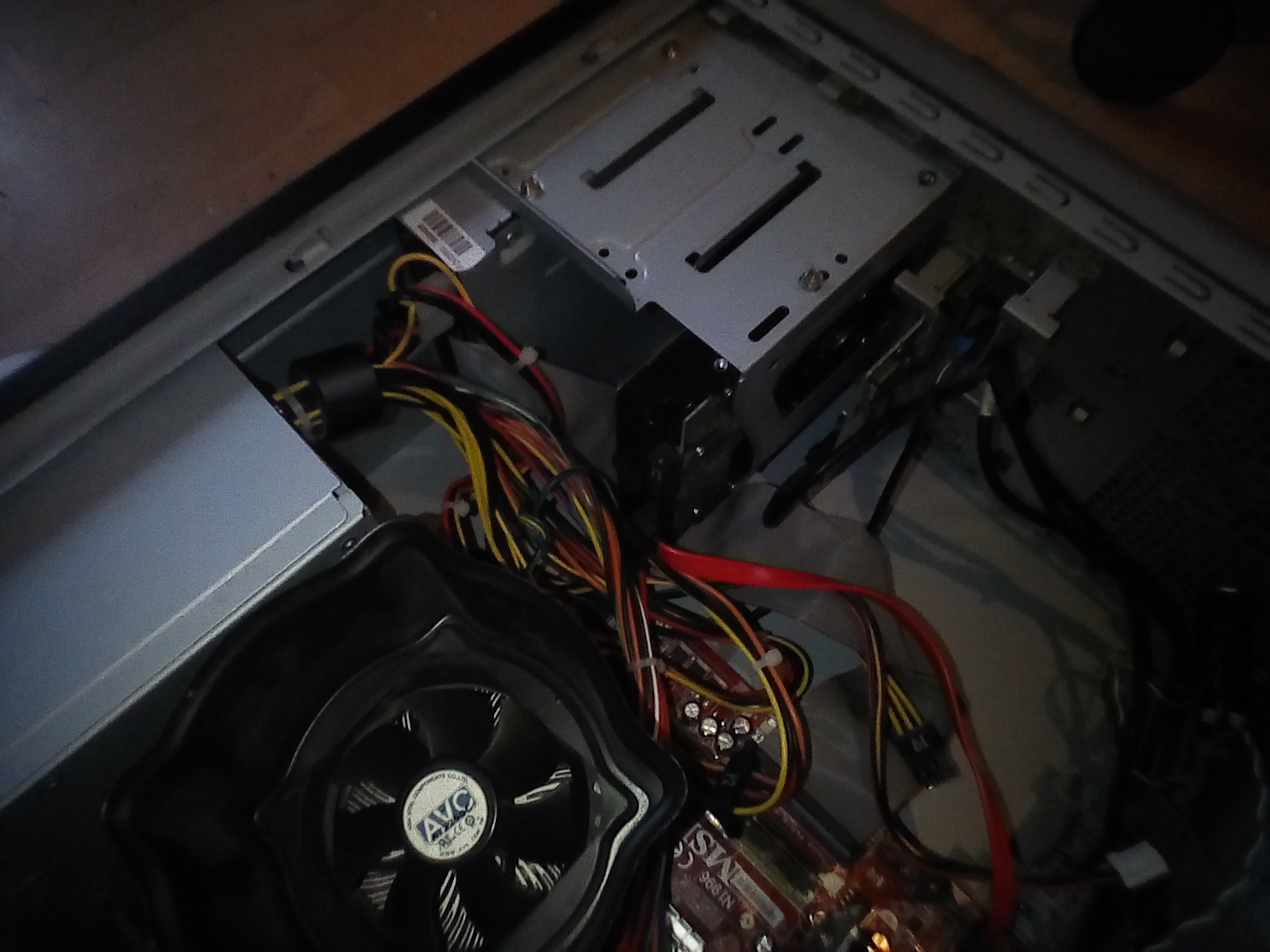

Zeige mal ein paar Bilder vom PC-Inneren.
Sind die Kühler / Lüfter sauber?
Ist die Wärmeleitpaste der CPU gewechselt?
Kühler und Lüfter sind sauber. Hab ein paar Fotos vom MT 7.
