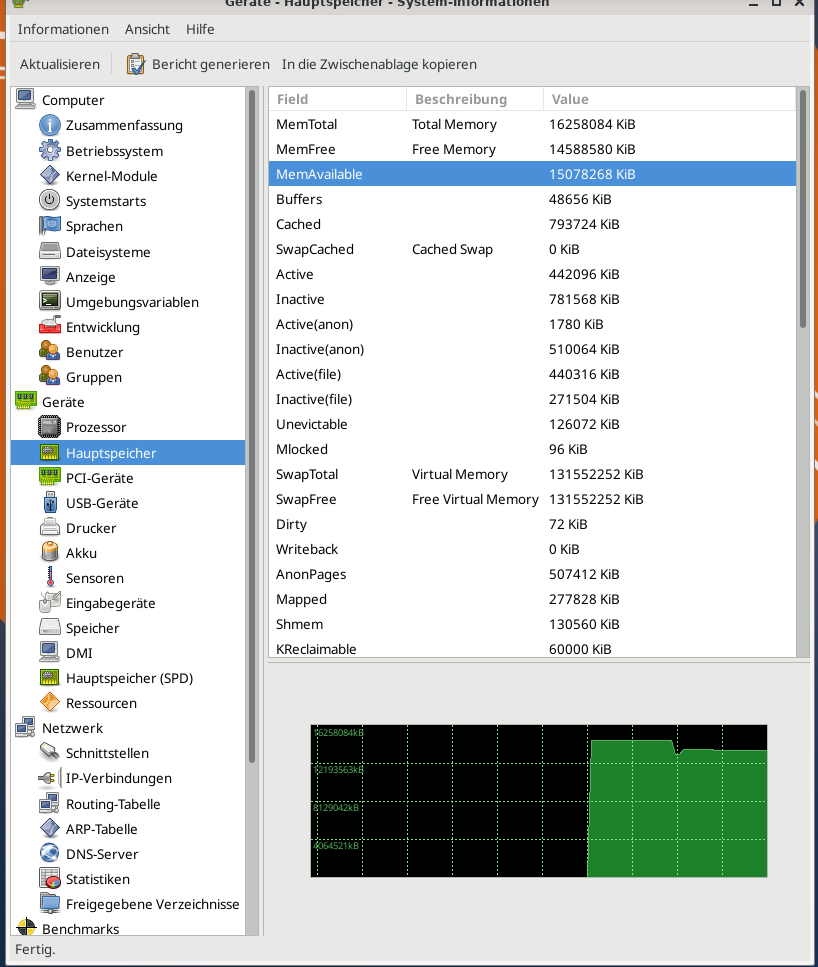

hallo,
Linux arbeitet mit 2 Modulen, also 16GB und erkennt diese auch, das war wohl ein Missverständnis.
Beweisscreenshot bitte . Danke
ein Bild von Xubuntu22.04 mit 2 Module = 16GB
Reaktionen: HerrAbisZ

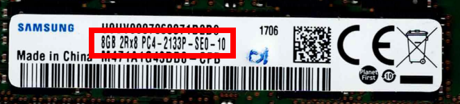

kom_puter schrieb:
Was bedeuten denn die Zahlen von den Aufklebern?
Die beauskunften die Eigenschaftenwerte gemäß einem vorgegebenen Spezifikationsmuster.
Im Fall Deines ersten RAM-Moduls bspw.:
  • 8GB = Gesamtkapazität des Riegels.
  • 2Rx8 = Organisationstyp der Speicherchips - Anordnung in logischen Reihen (sog. Ranks) und Busbreite (x8 = 8 Bit) eines einzelnen Chips.
    Wichtige Angabe - bevorzugt sollten alle verwendeten Speicherriegel den gleichen Orga-typ aufweisen!​
  • PC4 = gibt die JEDEC-Spezifikation an in Verbindung mit...​
  • 2133P = ...der max. möglichen Betriebsfrequenz, mit der die Speichermodule betrieben werden können - daraus errechnet sich dann "rückwärts" mit dem Multiplikator als Divisor der Bustakt, in diesem Fall 1066(*2=2133).
    Üblicherweise erfolgt in moderneren Boards mit eingestellter automatischer Erkennung selbst errechnet die passende Konfiguration - allerdings kann man auch genau hier durch manuelles Justieren verschiedenes Verhalten erzielen.​
  • SE0 = kann ich leider momentan nicht zuordnen - vllt. weiß da jemand anders Genaues zu.​
  • 10 = dürfte der minimalmöglichste Wert für den Zyklus der Timing-Parametrik (auch manuell im BIOS einstellbar) sein, der einen problemlosen Betrieb nach Spezifikation erlaubt.​
Dazu tiefergehende (u. a. auch mit defizilen technischen) Informationen zu Speichermodulen bietet dieser wiki-Artikel.​
Danke schön für die Übersicht. Da bestehen ja ein paar Unterschiede zwischen den Modulen.
Ja, das wurde ja bereits mehrfach erwähnt und ist dann mittels der Bilder auch offensichtlich geworden.
