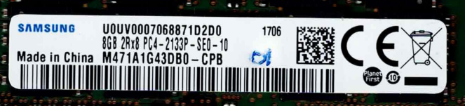

kannst du die RAMs ausbauen das Etikett fotografieren und posten -- evtl steht da mehr drauf

Du @kom_puter möchtest bitte die genaue Modellbezeichnung der beiden RAM-Module mitteilen, damit hier eine mögliche Hardware-seitige Limitierung oder anderweitige Eigenschaften schonmal als Ursache ausgeschlossen werden könnten - es gibt da halt mehrere Möglichkeiten. 🤷‍♂️​

dann versuche ich mal 2 Abbilder der RAM-Bezeichnungen hier anzuzeigen.
Hier sind anhand der technischen Angaben deutlich unterschiedliche Eigenschaften zu erkennen, die wohl eben die Limitierungen betreffen und damit die Nichtfunktionalität in Kombination der Module begründen. 🤷‍♂️
markus-1969 schrieb:
wie passen die angaben auf den modulen zu den Angaben in der Bedienungsanleitung gepostet oben ?
Na ja, das zweite Modul (mit 2400T) ist doch offensichtlich nicht kompatibel für den Betrieb im Laptop. 🙄

entweder 2 * 8 GB [...]
Na ja, sind ja schon beide Module mit gleicher Kapazität (jeweils 8GB) - allerdings weisen sie wohl auch eine unterschiedliche Bestückung der Chips auf und wahrscheinlich reagiert i-was (bei Windoof) da (zu) sensibel auf die Mischung von einseitig und beidseitig bestückten RAM-Modulen. 🧐
Das hatte ich sogar mal, als ich von 16 auf 32 GB mit Windows 10 aufgerüstet hatte. Zwei Module hatte ich mir 2016 gekauft und zwei ein paar Jahre später. Bis 2016 wurden 8 GB Module als Dual Ranked gebaut und danach nur noch als Singel Ranked.
Die Module waren sogar vom selben Hersteller, dasselbe Modell und auch dieselbe Taktfrequenz. Der einzige Unterschied ist 2R und 1R gewesen. Windows hat sogar gestartet, aber es gab kein Spiel, was nach kurzer Zeit nicht abstürzte. Mit neuen 32 GB Kit als Arbeitsspeicher funktionierte wieder alles.

Was bedeuten denn die Zahlen von den Aufklebern? Die Module habe ich bei verschiedenen Anbietern gefunden. Aber was die Zahlen, ausser die Kapazität, bedeuten, habe ich nicht gefunden.
Am besten du steckst mal nur einen RAM ein und liest mit CPU-Z das mal aus und speicherst die txt Datei
Und dann den anderen RAM
