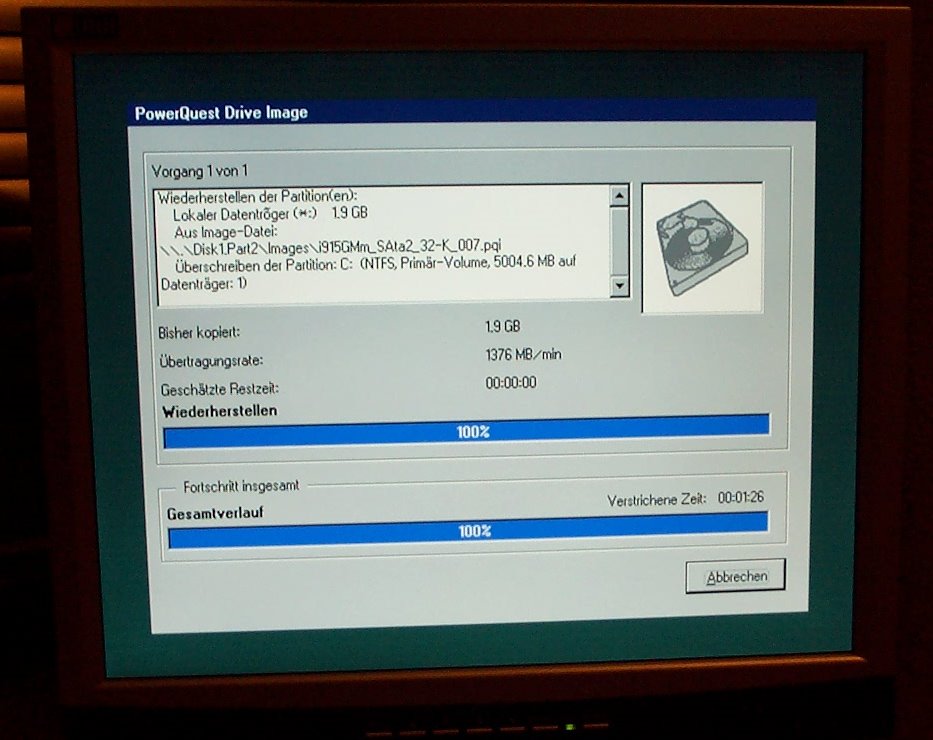

Wozu neu Aufsetzen, er braucht doch nur das letzte funktionierende Images von vor ne Wochen nehmen, zurückspiel, je nach Rechner ist die Systempartition nach 3 - 6 Minuten wieder hergestellt.
Ach, er hat kein Imagesprog? - na dann hat er ja die nächsten 6 oder mehr Std. - wärend des Aufsetzens und Softwareinstallieren - Zeit, über eine Investition von schlimstenfalls 49,50 € nachzudenken.
:evillol: :evillol: :evillol:

mittlerweile solltest Du mit dem Neuaufsetzten fertig sein. :lol:
Damit die mal siehst was ich meine habe ich ein Foto angehängt. :)
