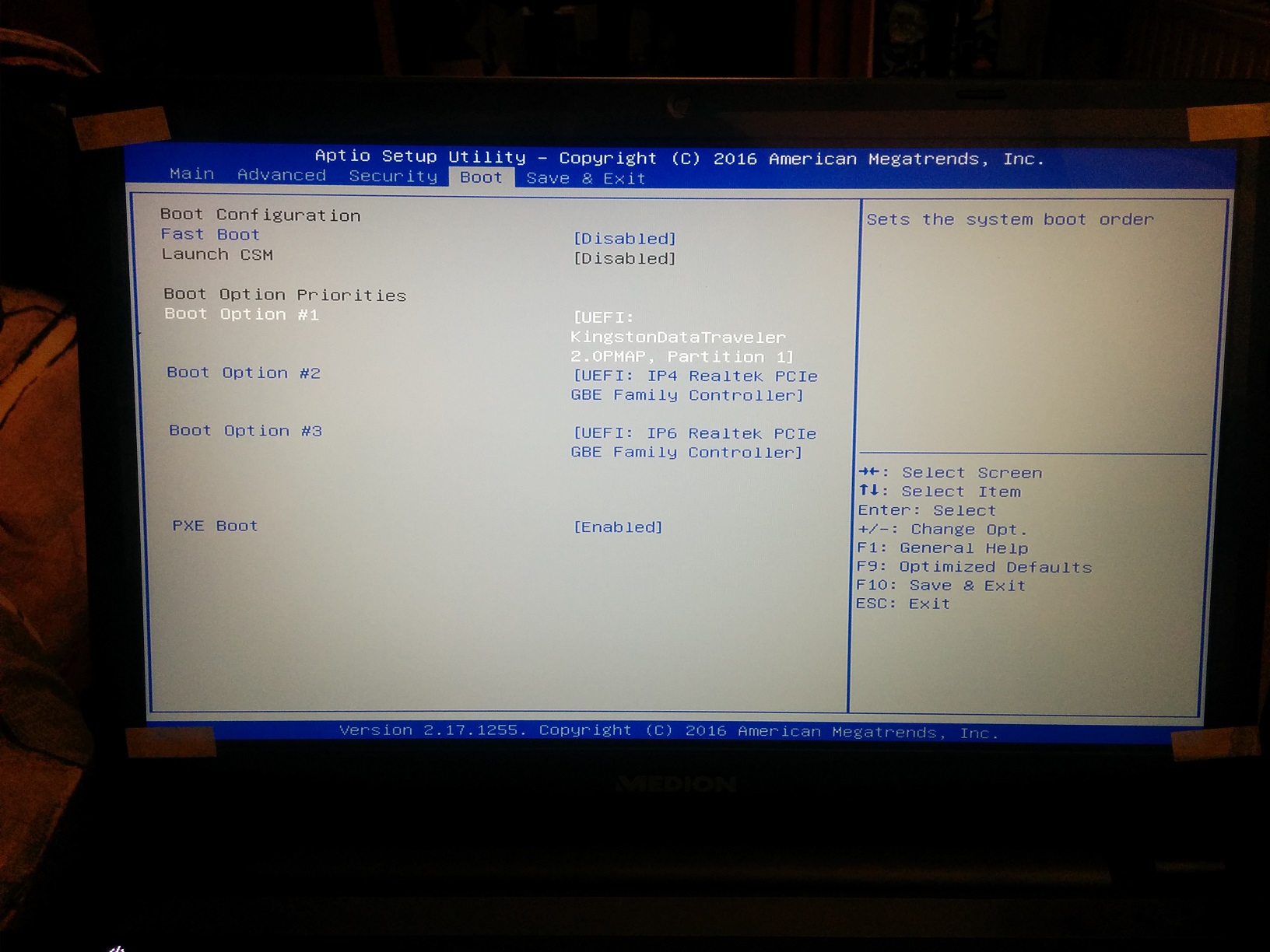

ich möchte gerne Windows 7 auf einem Medion Erazer P6661 installieren. Ich habe dafür einen bootfähigen USB-Stick erstellt. Aber wenn ich den USB Stick anstecke und das Notebook einschalte, finde ich in BIOS nur diese Optionen (siehe Bild). Es wird weder die verbaute SSD noch der angesteckte USB-Stick erkannt.
Oder mache ich etwas falsch? Habe auch schon bissel gegoogelt, aber noch nichts Brauchbares gefunden und würde das Notebook morgen gerne funktionstüchtig in den Urlaub mitnehmen.
Danke!

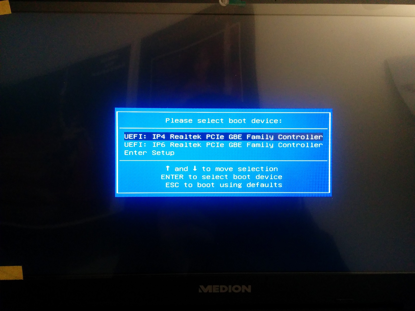

Gibt es ein Bootmenü bei dir? Also, dass man nicht ins BIOS geht, sondern z.B. F10 drückt und dann eine Liste bekommst, wo die bootfähigen Medien aufgeführt sind und ausgewählt werden können.
Wenn ich F11 drücke, kommt das:
Edit: es wäre auch ein optisches Laufwerk verbaut. Wird ebenfalls nicht angeführt, sonst hätte ich von dort aus gestartet.
Wühl dich mal durchs BIOS. Weil da sind ja nur die Netzwerkbootoptionen. Irgendwo muss mehr sein.

In der Regel blenden moderne BIOSs auch nicht bootfähige Laufwerke aus. Früher, hattest du 10 Laufwerke verbaut und 10 mögliche Bootoptionen, egal ob das sinnvoll war oder nicht.
Wenn du heute 10 Laufwerke hast und in 2en davon ein bootfähiges Medium, dann zeigt er dir auch nur 2 an.

Jetzt wird der USB Stick erkannt, aber selbst, wenn ich meine Auswahl mit "Enter" bestätige, dann unter den Reiter "Save & Exit" gehe und "Save Changes and Reset" wähle, bootet er nicht vom USB Stick weg.
Edit: boote jetzt mit USB 2.0.
Edit 2: lande trotzdem wieder nur im BIOS. Ach Mann.
