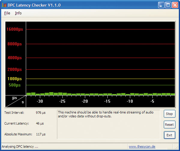

Du könntest mal mit dem DPC Latency Checker schauen, ob du während der Wiedergabe im roten Bereich bist, wenn es hakt. Wenn ja, liegt i.d.R. ein Treiberproblem vor.
//Edit
hier ein Bild, wie es optimal wäre, also alles im grünen Bereich:
