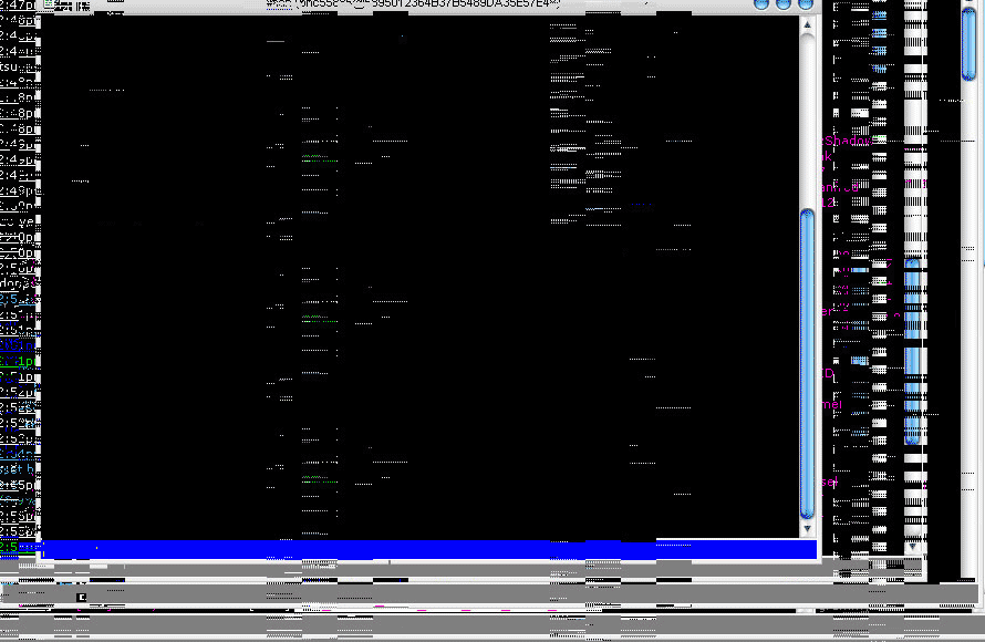

Ich hatte (bzw. habe noch) bis vor einigen Tagen eine PowerColor X800pro Vivo (BIOS Flash auf X800XT PE) in meinem Rechner. In unregelmäßigen Abständen hatte ich solch extreme Pixelfehler, dass ich nichts mehr auf dem Monitor erkennen konnte. (screenshot anbei)
Das merkwürdige an der Sache war, dass ich keine Tempprobleme mit der geflashten X800pro Vivo @ X800XT PE hatte. Im Idlemodus hatte die Karte um die 34° und unter Last bin ich seltenst über 60° gekommen.
Trotzdem machte mir der Fehler solche Sorgen, dass ich mir vor einigen Tage eine Sapphire X850XT PE gekauft habe. Dort habe ich gleich einen Silencer verbaut und die Temps liegen momentan (bei hoher Innenraumtemperatur) im Idlemodus bei ca. 41° und unter Last maximal bei 63°
Eben friert mir mein komplettes System ein - ganz normal beim surfen im Netz -, und als ich den Rechner wieder neu bootete, liefern mir beide Bildschirme den selben Fehler, den ich auch zuvor mit der PowerColor hatte.

Der Fehler lässt sich allerdings auch nicht provozieren. Selbst wenn ich den Silencer auf Standard laufen lasse, geht zwar die Temp schlagartig hoch, aber das Bild bekommt trotzdem keine Fehler oder Pixelstörungen. Der Fehler tritt ab und zu einfach aus dem Nichts auf. Mal geht es 2-3 Wochen (mit der alten Karte) gut und dann bekam ich den Fehler auch mal stündlich.
Mit der neuen Sapphire ist es heute das erste Mal gewesen. Nur jetzt suche ich Klarheit.
Wäre sehr nett, wenn jemand von Euch was dazu sagen könnte.
Anbei noch der Screenshot

Tja, das ist so ein nicht reproduzierbarer Fehler wie bei meinem alten EIZO TFT, manchmal wochenlang astreines Bild dann wieder hatte ich tagelang vertikale Streifen die wieder verschwanden und eventuell am nächsten Tag wieder da waren oder halt erst nach Wochen. :freak:
Das Problem ist nur, dass ich Dual-Monitoring betreibe und der Fehler auf beiden Monitoren auftritt.
Auch beim Reboot im BIOS oder so. :(
Gut dann kann ein Treiberproblem ausgeschlossen werden. Sag mal - blöde Frage, aber wenn du einen einzelnen Monitor betreibst (also entweder oder), wirds auch net besser oder?
Nee leider nicht. Ich würde mich ja schon freuen, wenn irgendwas kaputt wäre, damit ich den Fehler lokalisieren könnte :)
Ich hab den Monitor bei dem Fehler auch schon mal ausgemacht, doch dann hilft meist immer nur ein Ausschalten von paar Minuten. Keine Pieptöne oder sonstiges
Und der Screenshot war noch einer der harmlosen. Manchmal sieht man vor lauter Pixelfehlern nicht mal mehr den Background durchschimmern. :(

ich hab das selbe prob wie du nur geht bei mir gar nix mehr und das kommt net immer mal wieder sondern ist bei jedem hochfahren. meine erste Theorie war zu warm! Nachgeschaut 33°C (wakü) ok dann geschaut weder lecks noch sonstwas also keinen kurzen oder sowas. dann nach spannungen geschaut hab nen 400w netzteil und naja von der Spannung her hab ich noch massig spielraum. Also ich bin auch Ratlos vor allem weil es ohne Vorzeichen aufgetreten ist. ich hab tolle horizontale Streifen und manchmal sogar Lila Flecken, meine pers. Theorie ist ein defekt im Speicher der Karte. Aber naja, ich freue mich dass ich wenigstens net der einzige mit diesxem Fehler bin.
aso nachdem ich die Karte in nen anderen Rechner eingebaut hab hatte sie4 die selbn Macken aber nur halb so heftig, ich habs auch mit ner Gient2 passiv und der orginal Kühlung probiert aber weder noch bringt mich weiter. Was auch sein könnte wäre eine überhitzung des Speichers?

Nur aus Solidarität, so sah das letze Bild meiner Leadtek 6800GT aus, bevor gar nichts mehr ging. Helfen kann ich auch nicht, entweder die Karte ist defekt oder der AGP Port bzw. die Verbindung ist nicht richtig.

Naja bei mir is es um einiges schlimmer als oben auf seinem screeen ^^.
Ich seh mich gezwungen mir ne neue zu kaufen. Und zu hoffen das das die erste und letzte Grafik war die bei mir drauf gegangen ist. Was hast du mit deiner alten gemacht @ dahum?
Also am agp hängts net da der funzt einwandfrei aber ich nehm an es liegt am RAM der Karte

Also bei mir lag es definitiv am Speicher. (Am Hauptspeicher! Nicht am Speicher der Graka)
2x 512MB Corsair rausgenommen und alles rollt wieder.

Also am ram liegts bei mir net das kann ich sagen weil auf nem anderen pc funzt die auch net ^^
