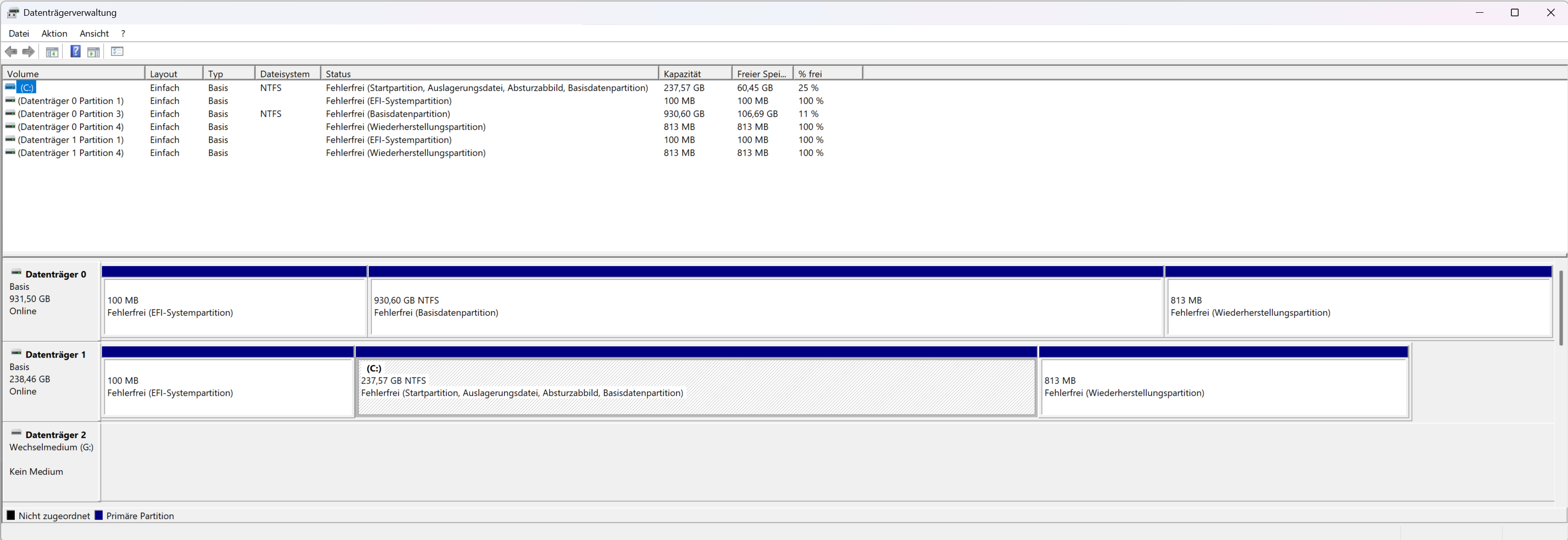

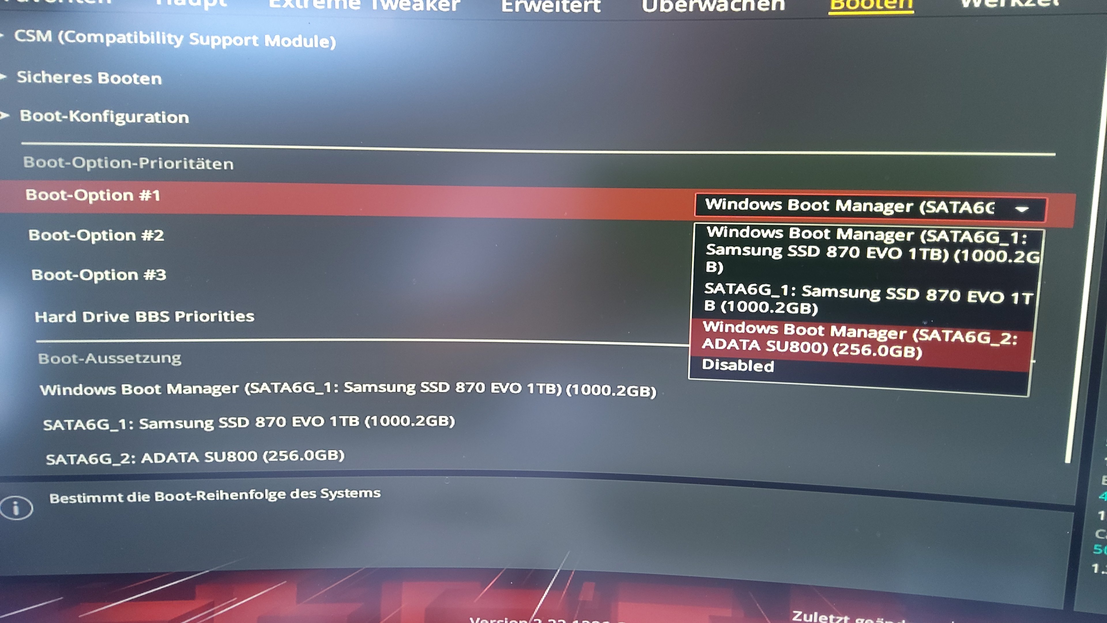

00Julius schrieb:
Versorge mal bei der funktionierenden Installation die beiden andern SSDs auch mit Strom und poste dann einen Screenshot der Datenträgerverwaltung.
Done - allerdings habe ich erstmal nur SSD2 (gut) und SSD1 (problematisch) mit Strom versorgt - ist wg. den Anschlüssen erstmal einfacher.
Im BIOS melden sich beide Platten unterschiedlich:
Die Datenträgerverwaltung zeigt mir:
Beim Booten lief's ein bischen strange:
  • CMS wieder deaktiviert
  • Bootvorgang dauert sehr lange
  • Dann Reparatur & Updates (Sicherheitspatch auf SSD2 war noch offen, hatte ich diese Tage ausgesetzt, um nicht noch etwas zu verändert. Hier kann ja auch ein Problem hinzugefügt werden :o )
  • Neustart
  • Updates
  • Neustart
  • gleich wieder Neustart, scheinbar ohne Updates o.ä.
  • Updates. Dann SSD2 wieder ansprechbar.
