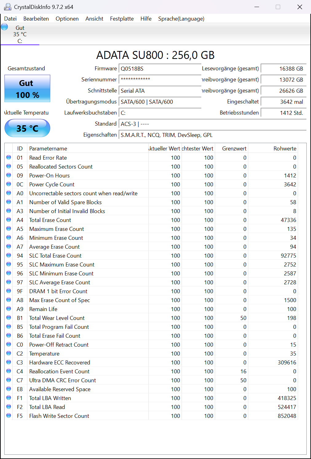

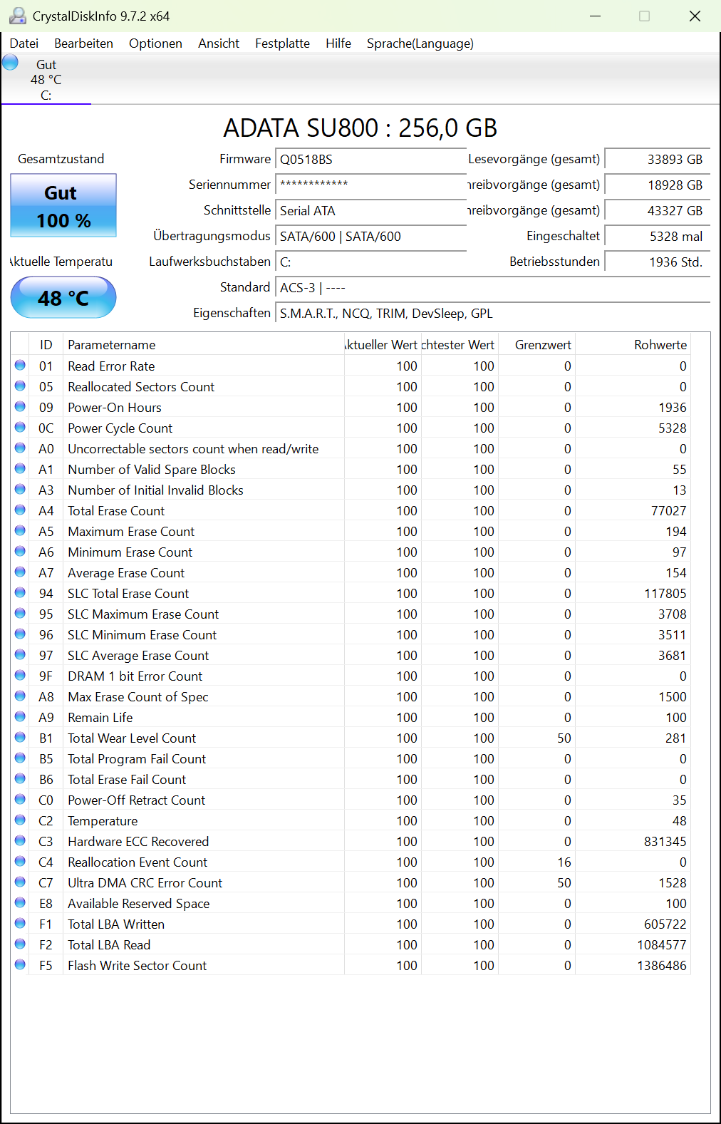

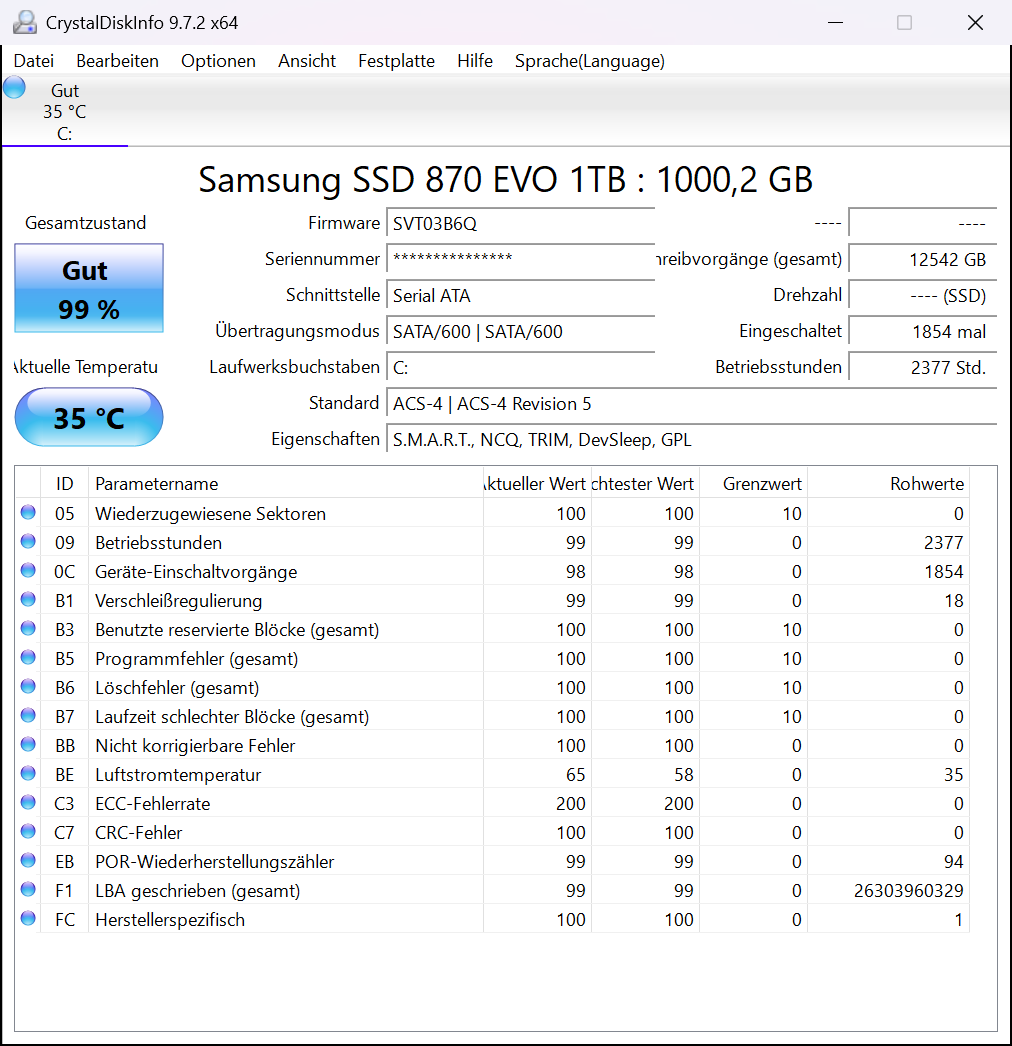

Aus den CrystalDiskInfos kann ich nur herauslesen, dass eigentlich alle iO ist, oder? (Siehe anbei).

Die Platten haben keine Auffälligkeiten ich sehe keine.
Was man ggf. mal prüfen könnte die Herstellerangaben TBW.
Und dann die TBW durch die Kapazität teilen.Z.B. 600 TBW/1TB wären 600.
Das hieße eine 1 TB dürfte bei 600 TBW 600 mal neu beschrieben werden bevor sie ausfällt.
Und dann prozentual gegenrechnen ob es passt.
Oft weicht die rechnerische TBW von der Angabe der Firmware leicht ab.

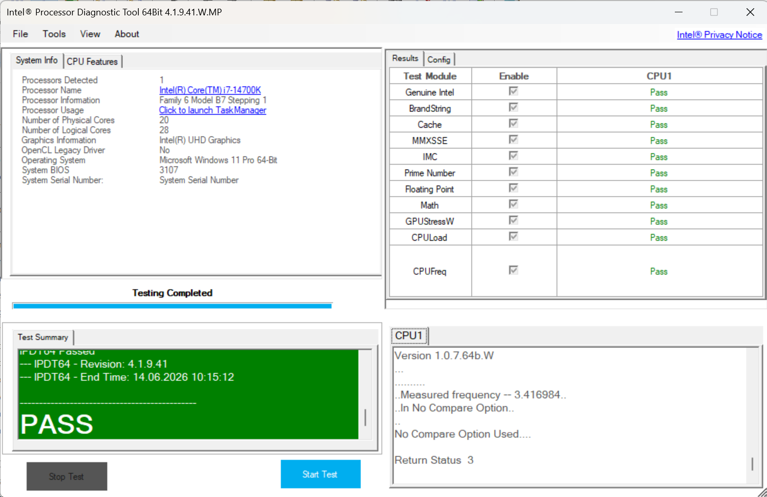

Hier ist ein Test wenn man prüfen möchte ob die CPU einen Schaden hat.
Das Intel Diagnose Programm wurde mir von intel damals empfohlen.
Schönen Sonntag.
Reaktionen: Schl0nz0r und Blackbird_007
Sehr guter Hinweis mit der CPU - oben kam ja schon der Kommentar "... falls die CPU nicht schon einen Schaden hat.".
Ergebnis:
Also save :)
Und dass, obwohl einige Spiele den Rechner (zugegeben zgT die GPU) zum Kochen bringen (oder besser die Lüfter bis an den Anschlag)!

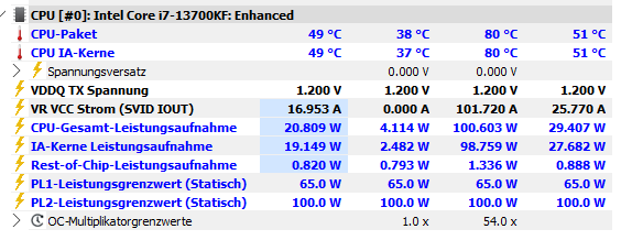

Ich habe einen i7 13700K ich bin also direkt davon betroffen deswegen habe ich mich Wochen lang eingelesen.
Ich betrieb die CPU als dies aber bekannt wurde mit 35-65 Watt habe Microcode 12B und 12F installiert, und die CPU läuft jetzt mit 100 Watt.
Angeblich bei Youtube sollen einige CPUs gestorben sein, direkt betroffene kenne ich allerdings nicht.
Laut dem Artikel weiter oben sollte man darauf achten das die CPU nicht höher als 1,5 Volt hat.
