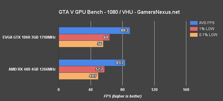

Hör' doch bitte auf, die GTX 1060-3GB zu verteufeln. Ich weiß echt nicht, was das soll.
Für so ein Spiel wie GTA V in FullHD ist sie nun wahrlich geeigneter, als eine RX 470 oder RX 480 mit 4 GB Speicher:
Die 1060-3GB ist schneller und hat die gleichmäßigeren Frametimes. Nur wer Wert darauf legt, beim GTA-V-Zocken in der Stunde 50 oder 60 Watt mehr Strom zu verheizen, empfiehlt stattdessen sich und anderen eine RX470/480 mt 4 GB RAM, die ein ruckeligeres und langsameres Spielen garantiert. Alles eine Folge unreflektierten, kollektiven Grafik-Speicher-Wahns.
Ich habe zwei AMD-Grafikkarten mit jeweils 2 GB RAM. Und wenn ich die mal in zwei, drei Jahren ersetzen sollte, denke ich, dass dafür sicherlich kein "Speichermangel" ursächlich sein wird, sondern Energiehunger und fehlende Leistung von Tonga und kleiner Polaris. Ab 2 GB RAM findet sich unter FullHD immer eine sinnvolle Einstellung. Die 1060-3GB kann über 99% der Spiele mit höchster Einstellung ohne Speicherprobleme abarbeiten. Was soll man da Panik machen? Kein Käufer einer Grafikkarte der Mittelklasse erwartet, dass das Teil alles auf max. mitmacht. Und bei der RX 470 musst Du in der Regel schon mehr abstellen, als bei ner 1060-3GB, also was soll's.
Und denk' mal darüber nach, was Deine Speicherbelegungsbeispiele, mit denen Du Dir so viel Mühe gemacht hast, bringen: rein gar nichts. Rise of the Tom Raider krallt sich so viel Grafik-RAM wie möglich, zum Cachen, wenn vorhanden auch 7,8 GB ohne auf ner 1060-3GB irgendwelche Speicherprobleme zu haben. Speicherprobleme haben nur ein paar Spiele, die übergroße Texturen verwenden und bei denen es absolut kein Beinbruch ist, da ein wenig runterzustellen, meist wird man es nicht mal merken...
