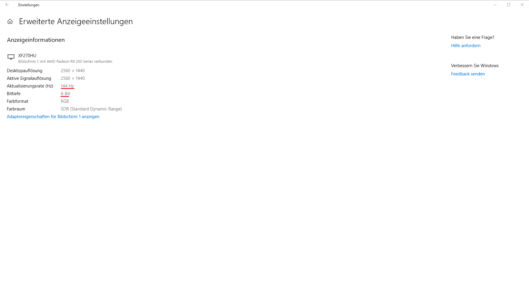

Hallo, kann es sein wenn man bei einem Monitor mehr Hertz einstellt das die Qualität des Bildes schlechter wird?

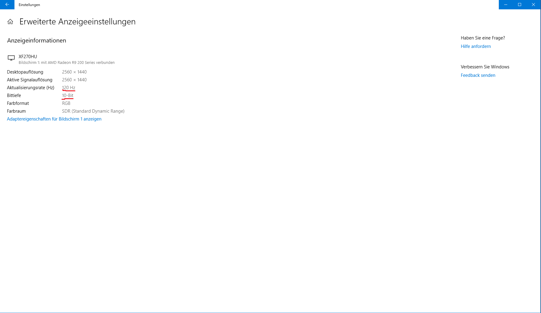

Habe einen Acer XF270HUA und wenn ich 144Hz einstelle merke ich deutlich das die Text Qualität unscharf wird. Wenn ich aber mit denn Hertz Zahlen runtergehe wird sie wieder besser (bei ca. 120 Hz wird der Text wieder Scharf und nicht mehr verschwommen).
Das ganze merkt man aber in besonderen auf der linken Seite des Monitores.
Interessant ist auch der Sprung von 8 bit und 10 bit
Woran könnte es liegen? Benutz wird ein DisplayPort Kabel von Samsung an einer AMD R9 290. Mit dem Gleichen Kabel wurde ein Anderer WQHD 144 Hz Monitor getestet und es hat alles funktioniert. Habe noch mit einem Anderen Kabel Getestet und das gleiche Problem.
Hat jemand vielleicht auch ein Acer XF270HUA und kann mir das Problem bestätigen?

Hast du die Karte zufällig über HDMI angeschlossen?
HDMI 1.4a dürfte etwas knapp sein für WQHD mit 144Hz.
Deshalb geht vermutlich auch die Farbtiefe runter.
Versuche es mal per Displayport.

Das Unscharfe
Das Scharfe
Es sieht in der Tat so aus, als ob Cleartype bei 144Hz anders eingestellt wäre.

Am besten nach dem umstellen auf 144Hz mal die Einstellungen für ClearType durchgehen und den Monitor neu kalibrieren. Es kann sehr wohl sein, dass da für unterschiedliche Frequenzen unterschiedliche Einstellungen das beste Bild liefern.
Wenn es allerdings nur ein einem Teilbereich unscharf ist, dann würde ich eher auf einen Defekt tippen.
@sidewinderpeter naja, die zwei Bilder die ich hochgeladen habe, guck mal bitte ganz oben "Eigenschaften von...". Das E sieht schon etwas verschwommen aus, muss man vielleicht mehr male daraufgucken.
Treiber update hat nichts gebracht.
Man sieht schon einen Unterschied auf den Bildern. Und man sieht auch, dass die Monitorpixel auf den Bildern jeweils scharf sind, es ist also nicht einmal das Bild unschärfer als das andere. Die Pixel sind jedes Mal gleich scharf, aber die Schrift beim ersten ist matschiger
