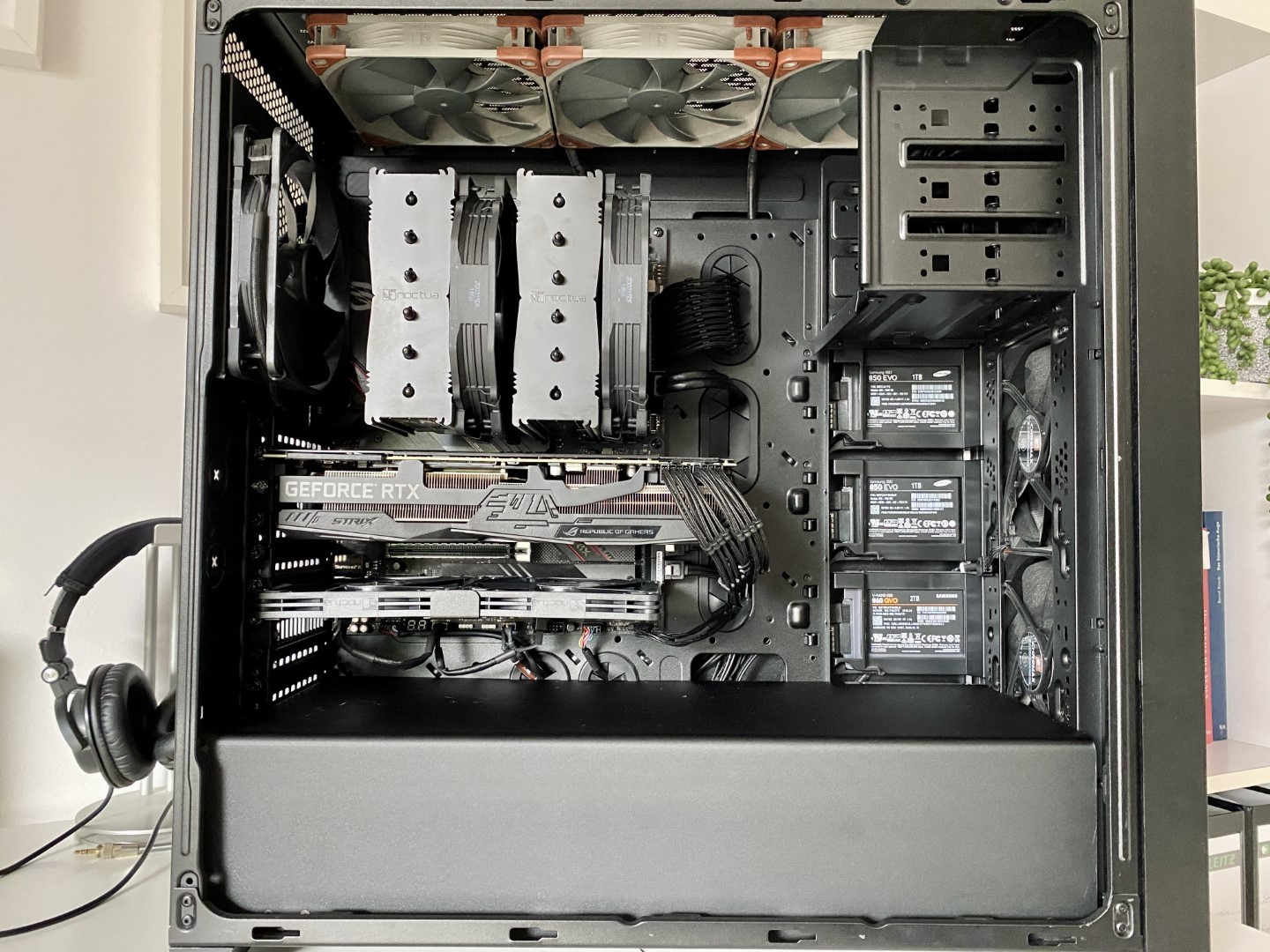

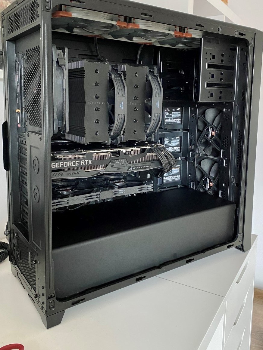

Ich glaube du suchst eigentlich etwas anderes. Du willst keinen Gehäuselüfter, du willst einen Lüfter unter die GPU oder? Wäre so etwas hier vielleicht eher, was du möchtest? Das ist meine Lösung mit Noctua Lüftern (A12x15 PWM).
@wüstenigel Nene wollte die schon unten hin :D Passt ja ganz gut im 680X. Aber wenn das nicht viel bringt dann nur 2 nach oben :)
