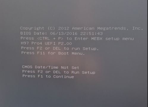

Er bootet nach wie vor .. allerdings werde ich immer wieder informiert, Date / Time im CMOS zusetten, sprich es wird scheinbar nicht gespeichert .... woran könnte das liegen? Siehe Foto anbei.

Neu = Wird schon passen war mein Gedanke ;) Also weitere CR2032 besorgen ... und hoffen dass es dann geht?

Den Ram könnte ich noch probieren .. sprich mal einen raus machen, testen, dann den anderen.
Aber das mit dem Date / Time im CMOS liegt doch schon an der Batterie oder nicht?
Naja wenn man zum Clear Cmos die Batterie raus nimmt ist das normal, dass auch die Uhrzeit u. Datum zurück gesetzt wird.
Fals die Uhrzeit nach jeden Start weg ist, ist die Batterie leer.
