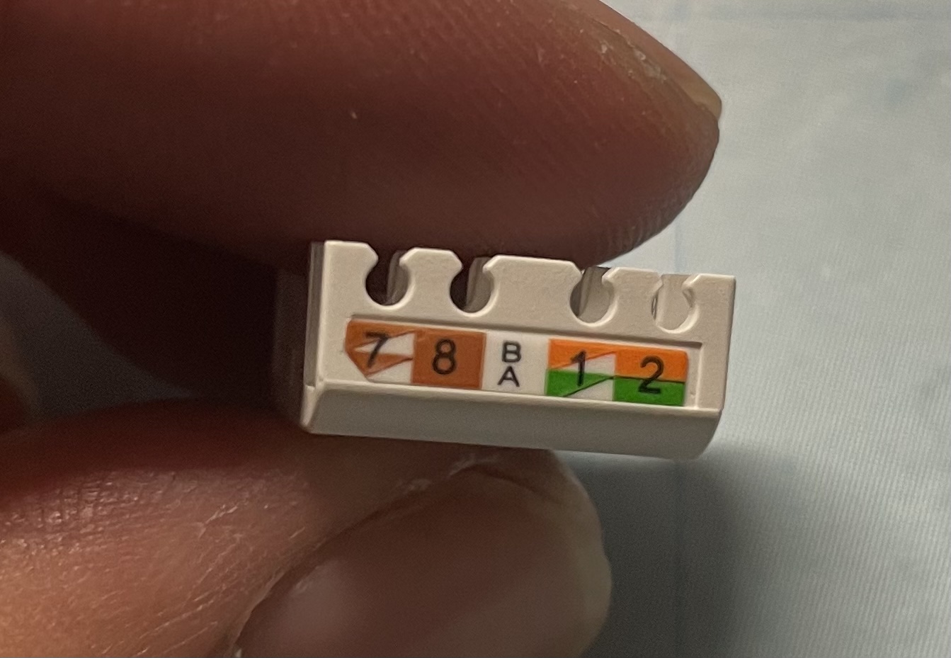

Ich möchte mehrere keystones crimpen in B Version.
Ich habe bereits ein keystone mit einer Fritz repeater und switch verbunden und die Verbindung steht!
Jetzt möchte ich weitere crimpen, die von der Switch aus gehen.
Zum Test habe ich es mit meinen Laptop via Ethernet angeschlossen, aber es wird nicht erkannt.
Deshalb habe ich mir ein Video auf YouTube zur Hilfe genommen.
Ich habe bemerkt dass die keystones unterschiedlich sind. Liegt dort das Problem?
Bei meinem keystone ist version A und B irgendwie die selbe farbanordnung. Das kann ja nicht sein oder irre ich mich da???
Dafür müsste man das Keystone kennen, aber grundsätzlich ist die Anordnung von Grün und Orange bei A und B unterschiedlich.
Du musst immer den passenden Kamm zum Stecker nehmen - also der beiliegt. Dann passt die Belegung auch. Je nach Hersteller kann die interne Verdrahtung natürlich unterschiedlich sein - daher nicht Kamm von Stecker X auf Stecker Y pressen.
Prüf mal mit einem einfachen Netzwerktester den Durchgang - grobe Fehler fallen dann direkt auf.
Ja du irrst dich (genauso wie ich auf dem ersten Blick).... 1B ist doch Orange und 1A ist Grün, also alles richtig.
