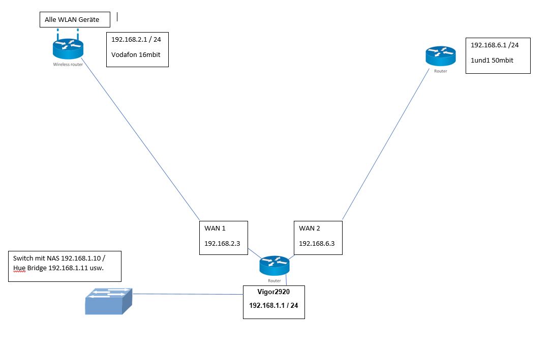

hier ein kleiner Plan meines Netzwerks.
Ich würde gerade vom 192.168.2.1 / 24 und dem 192.168.6.1 / 24 Netz auf mein 192.168.1.1 / 24 Netz zugreifen.
Habe schon versucht n Statische route in der Fritzbox 192.168.2.1 einzutragen allerdings komm ich immernoch ned ins 1.1 Netz.
Kann mir da bitte jemand weiter helfen?

Vom Verständnis her, müsste ich nicht was in den Fritzboxen konfigurieren?
Also von den Geräten die am Vigor hängen komme ich ja in die anderen Netze nur nicht andersherum
Was hast denn eingetragen ?
Müsste ungefähr so aussehen:
In Vodafone-Box: Netz 192.168.1.0 / 24 über 192.168.2.3 erreichbar
In 1&1-Box: Netz 192.168.1.0 / 24 über 192.168.6.3 erreichbar
Allerdings können Netz 192.168.2.0 & 192.168.6.0 nicht miteinander, soll auch so sein ?
Naja ziel ist es eigentlich alle miteinander zu vernetzen, sprich jeder sieht jeden.
Eine statische an der 192.168.2.1 habe ich bereits eingetragen aber hat leider nicht geklappt.
192.168.1.0 // 255.255.255.0 // 192.168.2.3
Nein ich kann nur vom Vigor aus alle Netze pingen / erreichen. Vom 192.168.2.1 und 192.168.6.1 gehts nichts, die sehen nur sich selbst.

Das ist nicht merkwürdig sondern bei der Konfiguration normal. Sowohl Vodafone- als auch 1&1-Router sind mit den WAN-Ports des Vigor verbunden. Die Verbindungen dorthin laufen also auf das NAT des Vigor und da ist dann Schluss. Da kannst Du an den beiden anderen Routern konfigurieren, was Du willst.
Wenn es nur um den Zugriff auf das NAS geht, dann könnte man eine Portweiterleitung am Vigor einrichten. Anderenfalls muss man den Aufbau abändern.

Alle Verbindungen die von dem Vodafone- und dem 1&1- Router zum Vigor gehen cancelt dieser, weil sein NAT alles verwirft, was nicht aus dem eigenen Netz initiiert wurde. Du kannst keine funktionierende Routen beim Vodafone- und 1&1-Router eintragen, weil es die beim gewählten Aufbau schlichtweg nicht gibt.
Das 192.168.6.0 Netz ist nicht über 192.168.2.3 erreichbar!
Dir ist anscheinend nicht klar, dass die Verbindungen zum Vigor auf die WAN-Ports gehen, nicht auf einen LAN-Port.

Oh, jetzt sehe ich das auch, du darfst die WAN1 und WAN2 nicht benutzen, du musst auf den intenen Ports (hast ja 4 Stück) deine 2 Netze konfigurieren, dann gehts auch.
Der Vigor hat kein WAN (also keinen Internetanschluss), also darfst du WAN auch nicht benutzen. Was du machst ist alles internes Netz.

Du musst die Verkabelung ändern. Was sinnvoll ist, hängt auch von den Möglichkeiten vor Ort ab. Die einfachste Lösung wäre, alle Clients in dasselbe Subnetz zu holen.

Die LANs vom jeweiligen www-router bleiben gewissermaßen ungenutzt bzw. ausschließlich als Transfernetz zwischen Multi-WAN-Router und www-router, weil die eigentlichen lokalen Netzwerke allesamt vom Multi-WAN-Router ausgehen. Nutzt man die www-LANs trotzdem, dann muss man am Multi-WAN-Router zwingend NAT an den WAN-Ports abschalten und im www-router eine statische Route ins LAN#x Subnetz anlegen.

Jup genau so sieht es im vigor aus und an Port LAN#1 hängt mein Switch mit meinen Geräten.
Habe ich das nun richtig verstanden, dass ich an meinen beiden WAN Ports einfach NAT deaktivieren muss und dann die statische Route in den beiden Fritzboxen eintrage?
NAT braucht man im Prinzip nur an der Grenze von privaten in öffentliche Netzwerke. Das macht zB der Internet-Router, weil dort eben privat und öffentlich aufeinandertreffen und öffentliche IP-Adressen Mangelware sind, so dass man mittels NAT zumindest nur 1 öffentliche IP-Adresse für das komplette Netzwerk benötigt.
In deinem Falle ist das "WAN" vom Multi-WAN-Router ja trotzdem ein privates LAN, das von dir administriert wird. Effektiv ist das also keine WAN2LAN-Grenze, sondern eine LAN2LAN-Grenze. NAT ist also nicht notwendig und du kannst ein vollständig geroutetes Netzwerk aufbauen.
Der Zugriff zwischen den LAN-Schnittstellen funktioniert bei solchen Routern meistens out-of-the-box, wenn nicht explizit eine Firewall den Zugriff untereinander blockiert. An den WAN-Ports ist potentiell NAT standardmäßig aktiviert, das könnte man ausschalten. Ohne NAT müssen dann aber die www-router jeweils eine Route in alle LANs hinterm Multi-WAN-Router haben, weil sie sonst nicht wissen wohin mit der Verbindung. Mit NAT im Multi-WAN-Router würden die www-router ja einfach an diesen antworten, ohne NAT kommt am www-router eine "unbekannte" private IP an, daher die statische Route.

Der Begriff NAT ist mir wohl bekannt und ich weiß auch das Einsatzgebiet. Du hast vollkommen recht mit dem LAN2LAN nur manchmal sieht man den Wald vor lauter Bäumen nicht....
Ich werde jetzt für WAN1 und WAN2 von NAT auf Routing wechseln
An Fritzbox Vodafone(192.168.2.1) folgende statische Route hinterlegen:
192.168.1.0 // 255.255.255.0 // Gateway: 192.168.2.3 (oder 192.168.1.1 ???)
An Fritzbox 1und1(192.168.6.1) folgende statische Route hinterlegen:
192.168.1.0 // 255.255.255.0 // Gateway: 192.168.6.3 (oder 192.168.1.1 ???)
