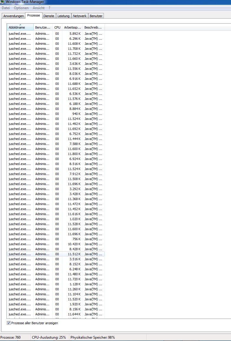

Nachdem ich meinen Rechner neustarte, dauert es etwas und langsam füllt sich der Arbeitsspeicher. Wenn ich dann den Taskmanager öffne und gucken will was sich dort alles geöffnet hat, bin ich doch ziemlich erstaunt was ich dort feststellen musste. Kurz nach Neustart gibt es immer ein Programm (welches sich im Autostart befindet) welches in 100-facher Ausführung gestartet wird/wurde. Wenn ich dann dieses Programm aus den Autostart rausnehme und den Rechner neustarte, dann wird ein anderes Programm aus dem Autostart genommen was dann ebenfalls mehrere 100-male ausgeführt wird. In dem aktuellen Fall ist es Java.
Das ganze zieht sich dann etwa 2-3min hin und dann sagt mir mein Rechner das der Arbeitsspeicher nicht ausreicht und ich diesen doch aufstocken solle :freak: nachdem ich dann auf "OK" klicke, beendet sich langsam aber sicher ein Prozess nach dem anderen bis ich dann irgendwann von 7.92 Gb auf 1.03 Gb Arbeitsspeichernutzung wieder runter bin.

In den Abgesicherten Modus booten und dann den Java-Updater (= jusched.exe) . Das geht am besten mit Autoruns. raus nehmen. Danach bitte mal mit mindestens zwei unabhängigen Offline-Scannern (Boot-CD's) den Rechner durchchecken.
Der Prozess gehört wohl zum Javaupdater. Warum deaktivierst du den nicht enfach und löscht zur Sicherheit die .exe? Kannst dann ja immer noch selbst updaten.

Genau, nur in dem aktuellen Fall ist es Java. Bevor ich meinen Rechner neu aufgesetzt habe, trat das gleiche Problem mit Steam und Origin auf.
Also völlig egal was ich ändere, er nimmt beim Neustart sofort ein anderes Programm :pcangry:
