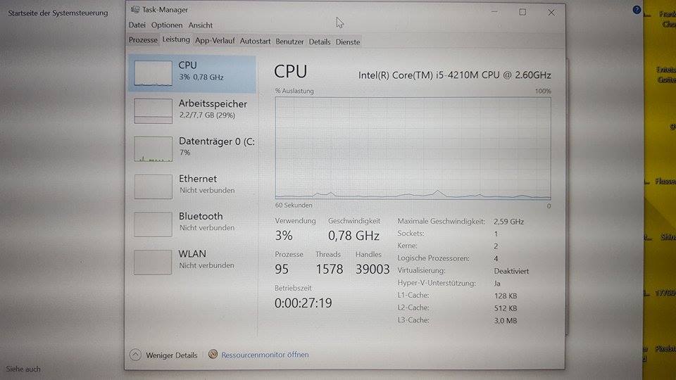

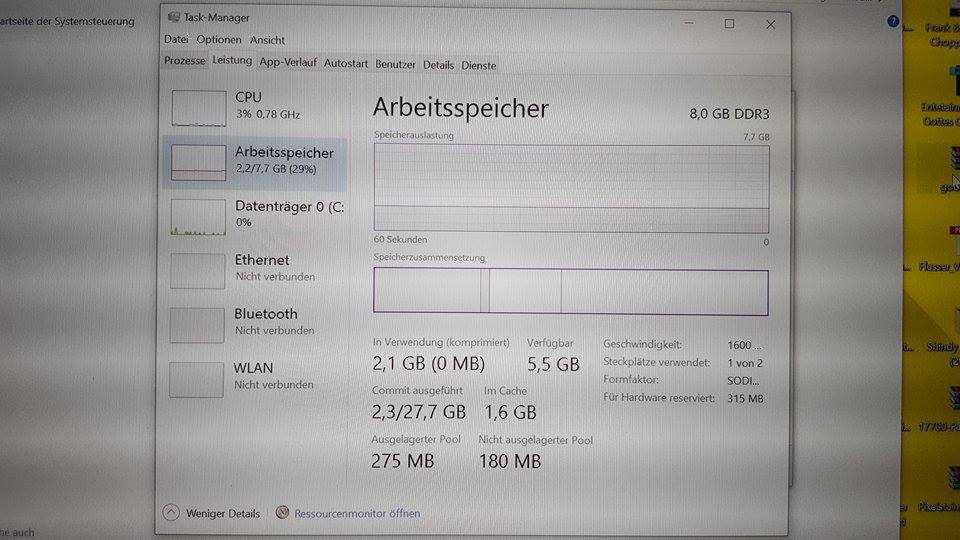

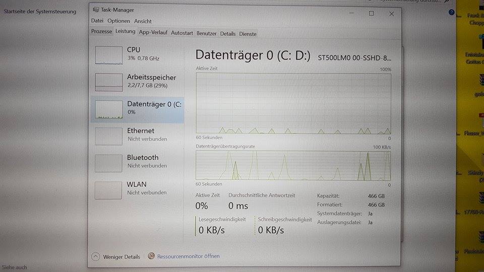

Ich weiss leider nicht wie ich genau die Takte überprüfen soll wie du es sagst, aber ich habe folgendes im Taskmanager abgelesen:
0,83 GHz; RAM 2,1; Datenträger ...weiss ich jetzt nicht was ich angeben soll, sind eben mal 2%, mal 70% jede Sekunde anders.
Wenn du andere Werte brauchst kann ich sie gerne liefern weiss nur nicht wie :D
Hier habe dir nochmal extra "Screenshots" vom Taskm. gemacht, vielleicht ist das das was du meinst
Ich hoffe das bring was

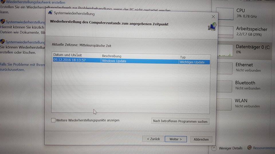

Ich kenne mich mit Wiederherstellungspunkten nicht aus leider
Habe aber nachgeschaut und tatsächlich habe ich folgendes gefunden
Ein Wiederherstellungspunkt ist wohl noch gegeben vor 3 Tagen
(Ignoriere die 3 anderen Screenshots, das war als Anhang für den Kollegen über dir ^^, wusste nur nicht wie ich es löschen kann)

Ja, also ich kenne mich nicht aus mit den Wiederherstellungspunkten aber habe unter "Wiederherstellung"einen Punkt entdeckt vor 3 Tagen, ist das das was du meinst?
Hier ein Bild:

Also erstmal: Was der Ost-Ösi sagt ist schon richtig. Wenn du so wichtige Programme und Daten auf deinem Rechner hast, ist es immer ratsam Sicherheitskopien anzulegen (Solltest du irgendwann deinen Rechner nochmal neu aufsetzen, speicherst du die wichtigen Dinge vielleicht in einer separaten Partition). Allerdings funktioniert das meistens nicht so einfach wie du es oben beschrieben hast. Viele Programme lassen sich leider nicht ohne Zwischenschritte auf ein anderes Medium ziehen.
Wenn der Wiederherstellungspunkt vor Auftreten deines Problems liegt- it´s worth a try :) Eventuell liegt der Ursprung deines Problems auch in dem Update.

Jaa, das habe ich schon den User auch gesagt. Ich bin seit einer Weile sehr vorsichtig und habe meine aktuellen PC gebackupt gleich zu beginn und mich da etwas schlau gemacht davor. Blöd gelaufen bei dem Laptop, ich weiß... Aber ich lerne ja draus.
Ehm kurz zurück zu der Wiederherstellungspunk-Geschichte... wenn ich es ausführe dann geht alles von alleine oder? er setzt mir das System auf den Stand vor 3 Tagen und sonst muss ich nichts machen, oder?
Ich habe nur einbisschen bammel
Muss ich also einfach den Assistenten mit "Weiter" ect folgen und schon klappt es? oder muss ich was beachten?
danke
100%ige Sicherheit gibt es nicht.
Aber das ist schon recht zuverlässig.
Habe das schon öfters an verschiedenen Rechnern und verschiedenen Betriebssystemen gemacht.
Hat immer geklappt.
Ja läuft vollautomatisch.
