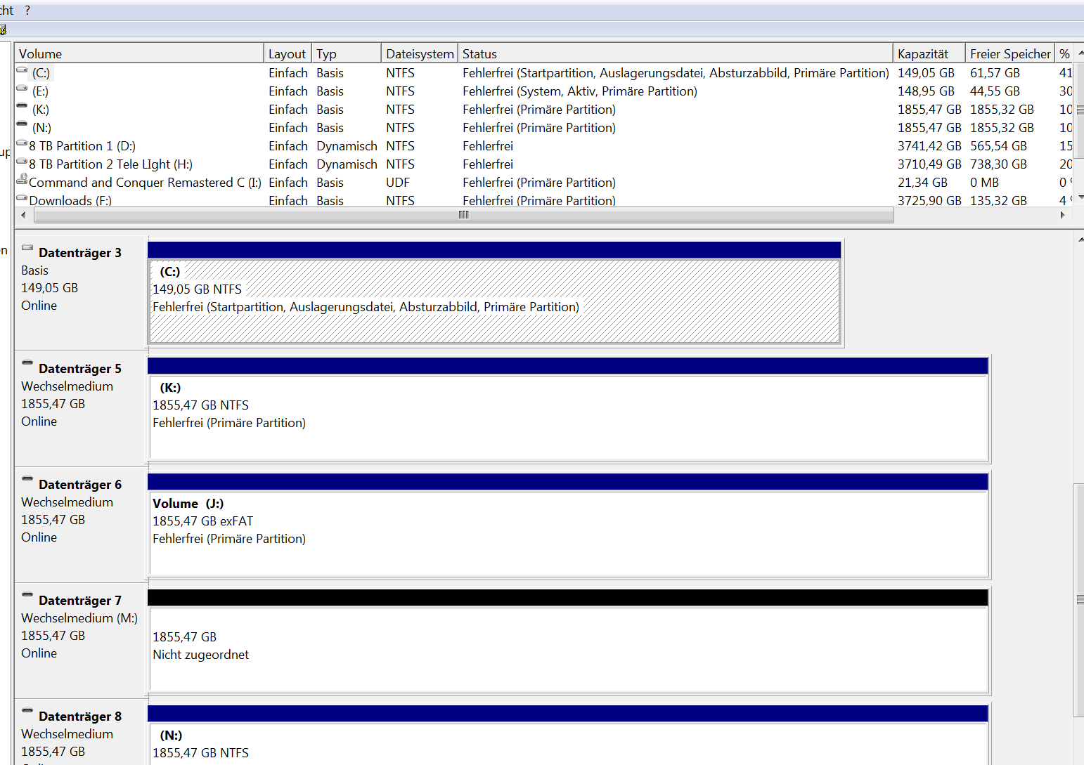

Mach doch mal einen Screenshot von der Datenträgerverwaltung und poste das hier.

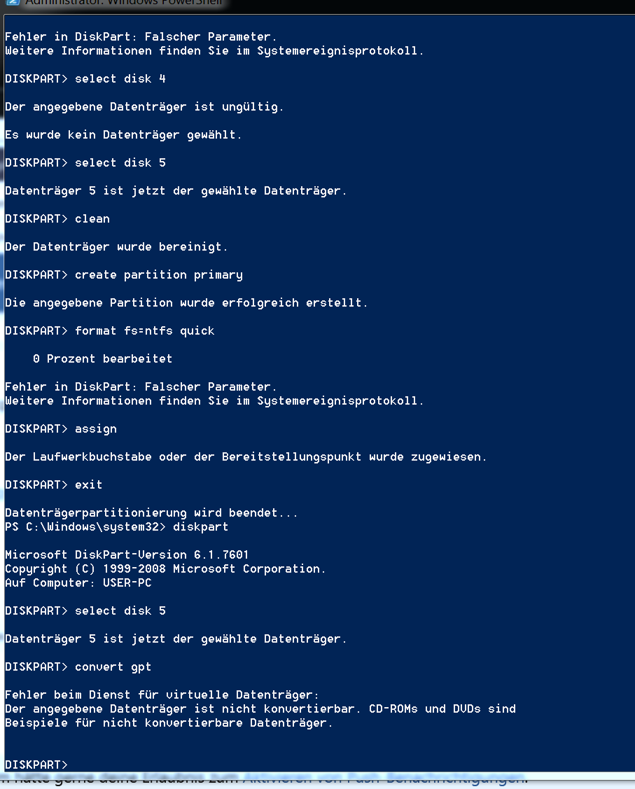

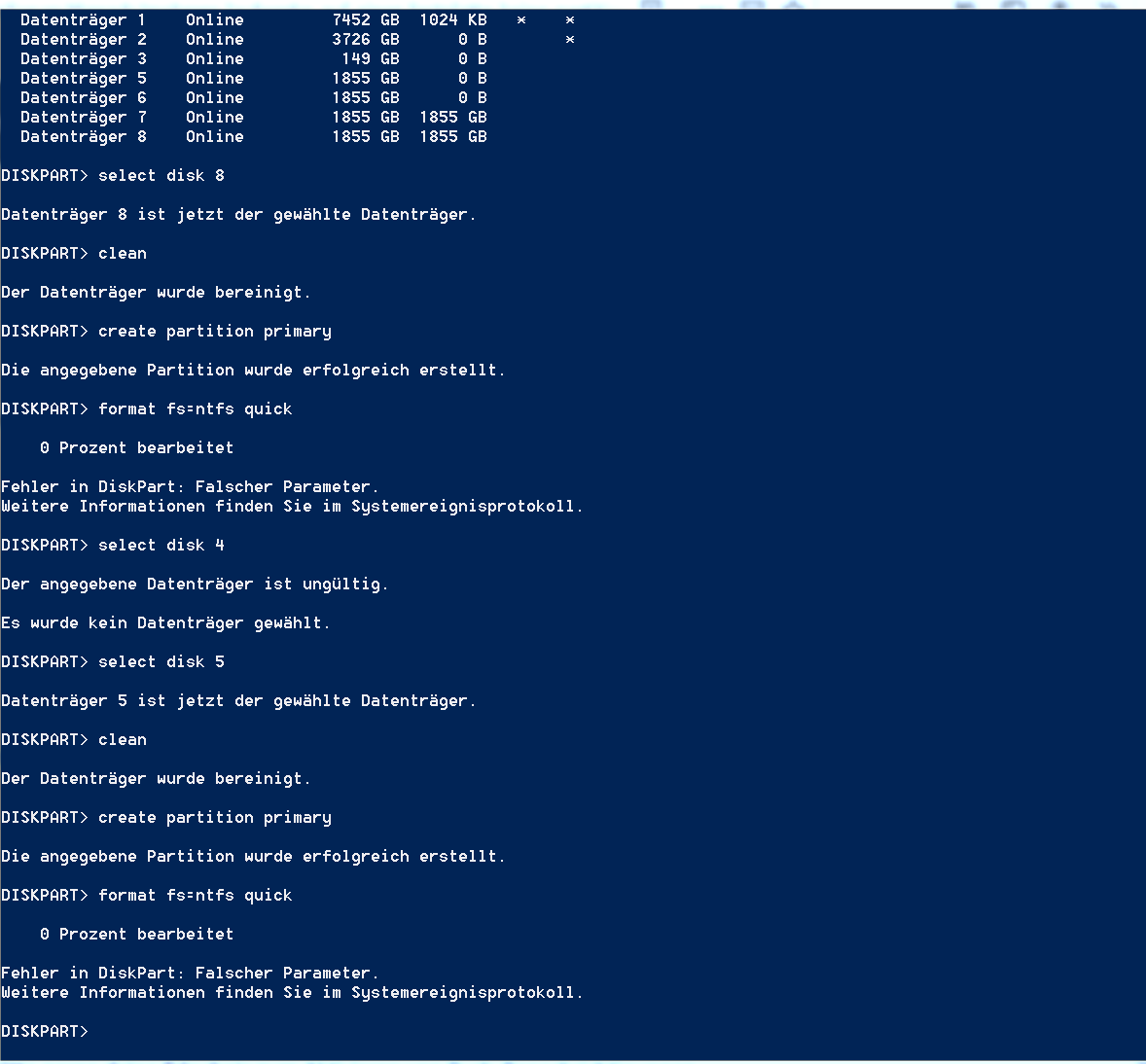

wie ändere ich das denn.. in der verwaltung steht die option bei keinem der 4 datenträger zur verfügung
cyberpirate schrieb:
diskpart
list disk
select disk <Nummer der Disk>
clean
create partition primary
select partition 1
format fs=ntfs quick
assign
exit

Anleitung steht schon oben...
Bis zum clean.
Dann kannst du in der gui weiter machen.
Ganz links beim initialisieren halt gpt dann diesmal machen!
Das ist so ein alter Hut aber es kommt immer wieder.
Nicht nur yt Quatsch gucken. Belesen!!
Mfg

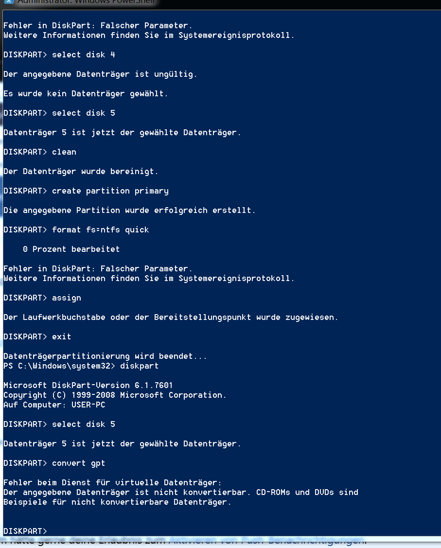

ah - also trotz fehlermeldung bis zum ende durchführen - immerhin schon auf ntfs - ist mir sehr viel wert - Danke!!
aber leider immer noch alle Laufwerke getrennt..

Dann hat was nicht geklappt.
Nach dem clean sollte die Platte komplett wie unangetastet sein. Keine Partition. Nix. Mach noch mal clean. Dann die Datenträgerverwaltung auf oder oben im Menü Datenträger neu einlesen. Dann kannst du von vorne anfangen.
Mfg

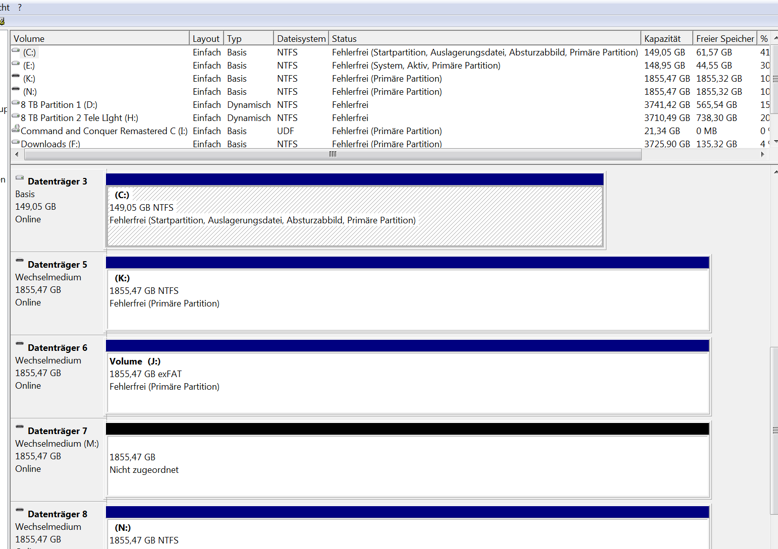

Es müssen erst einmal alle Partitionen von den Laufwerken runter!
Dann muss die virtuelle Aufteilung in mehrere Datenträgern entfernt werden!
Da die Windows-Datenträgerverwaltung und Diskpart immer mehrere Datenträger erkennen, kann man diese nicht verwenden, da die Löschung immer nur für Datenträger (5 bis 8) einzeln möglich ist, aber nicht für die gesamte SSD.
