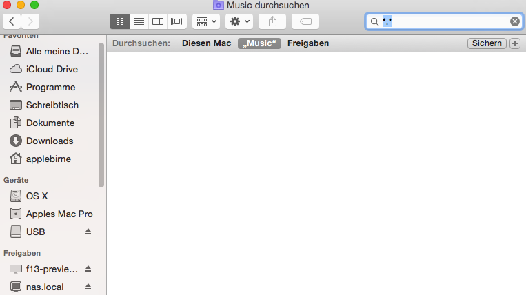

Hmm :/ klappt irgendwie nicht: Bildschirmfoto 2015-01-24 um 20.05.02.png
Kann es daran liegen das es eine NTFS Platte ist? (habe aber Paragon NTFS)
